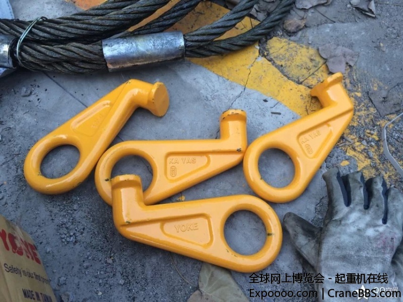

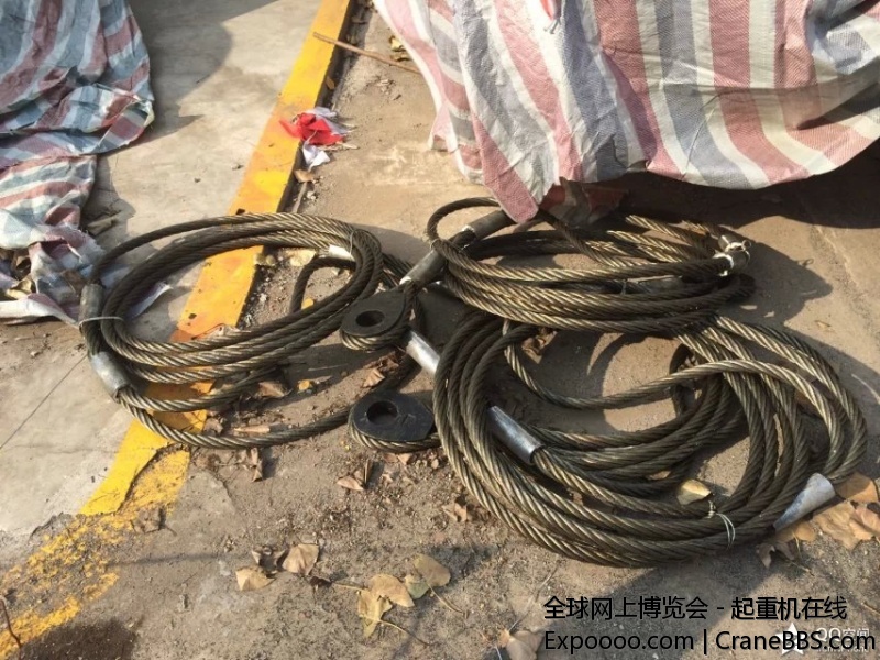

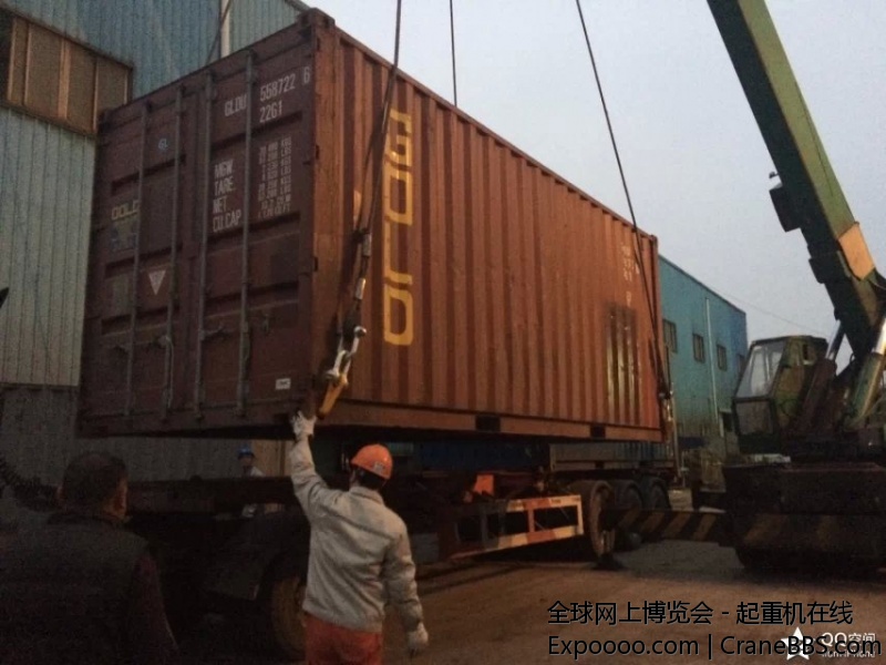

专用于卸集装箱,省的人爬上去。
发表于 2014-11-28 18:26 | 显示全部楼层
哪有卖?
 楼主| 发表于 2014-11-28 18:27 | 显示全部楼层
网上啊,只要搜集装箱眼形吊钩。。。

 楼主| 发表于 2014-11-28 19:53 | 显示全部楼层
0o斯文o0 发表于 2014-11-28 19:32
这东西能吊多少吨啊
有说明啊,单个吊重12.5吨。图片里的绿色吊车是加藤NK400E,40吨汽车吊

 楼主| 发表于 2014-11-28 20:43 | 显示全部楼层

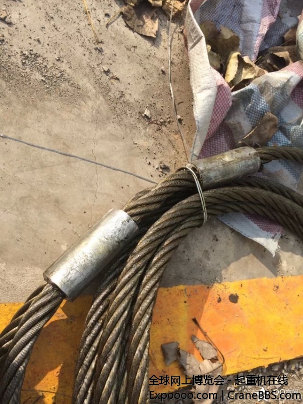

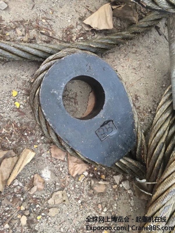

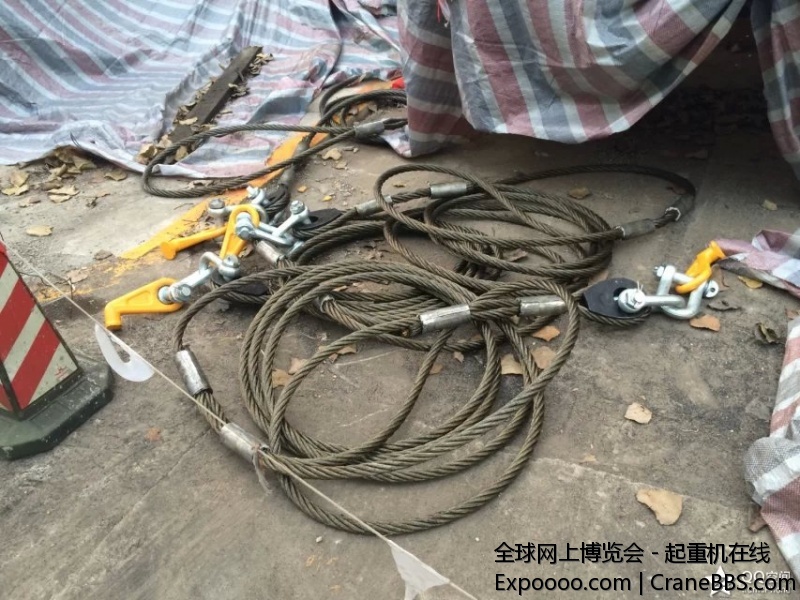

东西是好,想法是不错,但是班组里面的那帮人居然说头子太沉,大概20来斤,还不如爬上去了,我无语。。。
 楼主| 发表于 2014-11-28 20:47 | 显示全部楼层
至于为什么用两个卸扣,我也是无奈之举,卸扣是10吨的,销孔部位直径太大,穿不过集装箱吊钩的孔,所以只能用两个卸扣连起来,类似于链条。钢丝绳也是强化版本的,争取最长的使用寿命。

发表于 2014-11-29 00:51 | 显示全部楼层
钢丝绳是多长多大的啊??

发表于 2014-12-2 08:38 | 显示全部楼层
用编插的钢丝绳,一个卸扣就行了。
 楼主| 发表于 2014-12-2 20:56 | 显示全部楼层
辉少 发表于 2014-11-29 00:51
钢丝绳是多长多大的啊??
28毫米的,长度12米。现在感觉需要改进。
 楼主| 发表于 2014-12-2 20:57 | 显示全部楼层
第五支腿 发表于 2014-12-2 08:38
用编插的钢丝绳,一个卸扣就行了。
恩,用下来工友的反应就是太重了,拉不动。当时光想着增加耐磨性了。忘记重量了。
 楼主| 发表于 2014-12-2 20:59 | 显示全部楼层
25K1 发表于 2014-11-28 19:10
这台鬼子车可以
70年代原装进口的。一直用到现在了。如果有配件的话,还能继续用下去!
