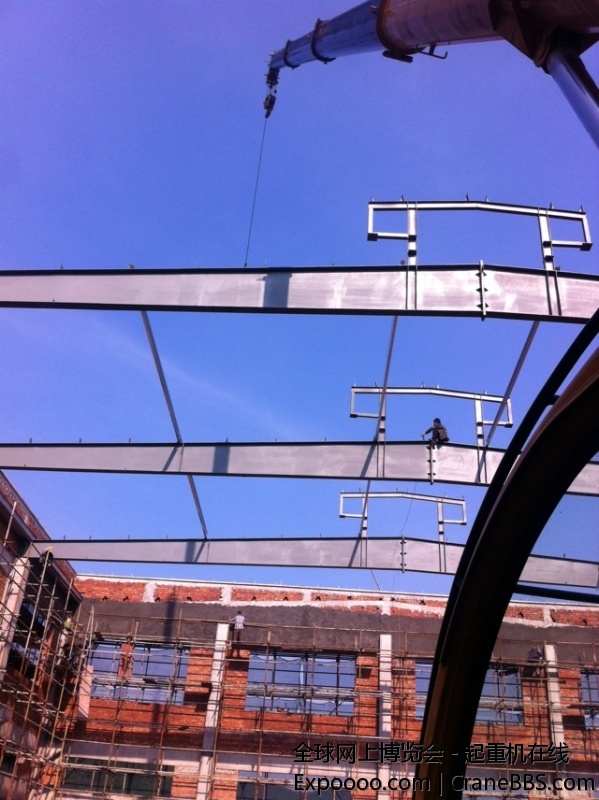

固定的拉锁太细断了,悲剧了,还好人没掉下来,

发表于 2014-12-2 08:26 | 显示全部楼层
3片梁全费了;P安装的老板不地道。

 楼主| 发表于 2014-12-2 17:13 | 显示全部楼层
第五支腿 发表于 2014-12-2 08:26
3片梁全费了安装的老板不地道。
没有废,想办法给他装回去了,对工人无语了,一点不懂

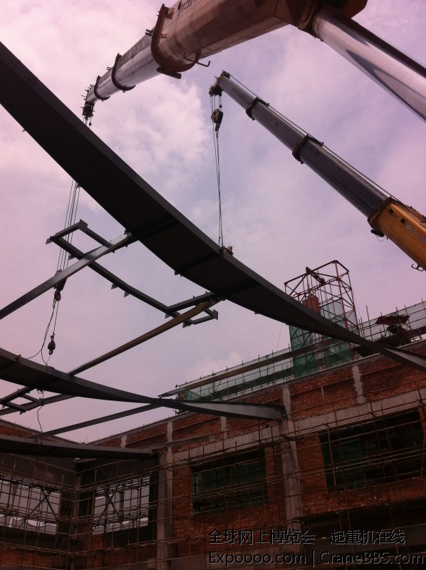

呵呵  怎么搞得安装啊
发表于 2014-12-4 20:09 | 显示全部楼层
这梁的抗扭力太差了吧
发表于 2014-12-4 20:31 | 显示全部楼层
看第一张图片  我就笑了··第一步从第一根山墙梁处连接拉杆,哈哈,第二,上完第一根梁都不锚风绳!!!这样的施工队我在考虑敢接这个活?
 楼主| 发表于 2014-12-5 23:03 | 显示全部楼层
臂顶云天 发表于 2014-12-4 20:31
看第一张图片  我就笑了··第一步从第一根山墙梁处连接拉杆,哈哈,第二,上完第一根梁都不锚风绳!!!这 ...
我手机问题吧,第一根就拉了风绳的,太细断了才会这样的。有认识好点的司机吗,开20,25的,技术好点,13757556514

两部都是20的
