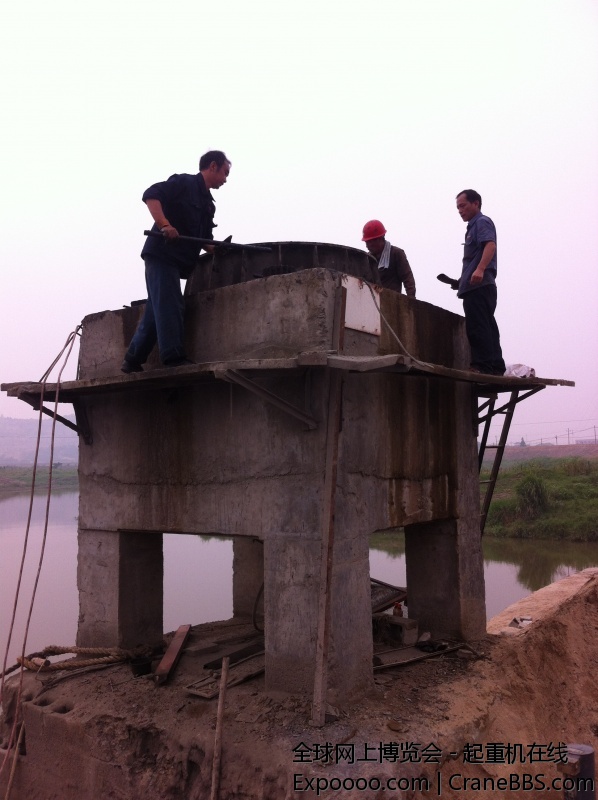

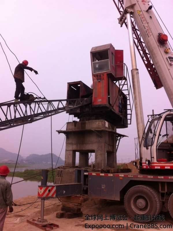

发表于 2014-12-1 22:24 | 显示全部楼层 |阅读模式

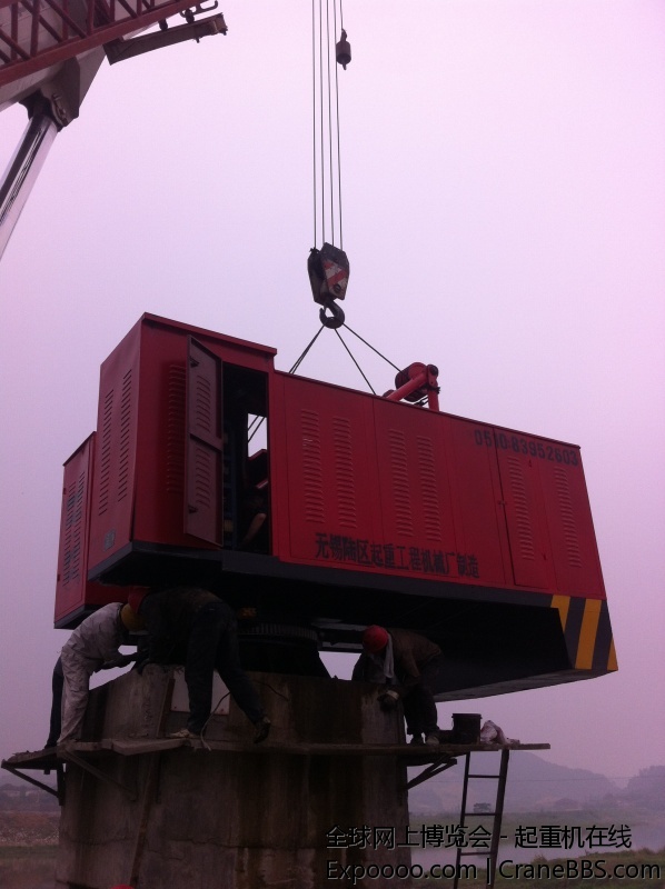

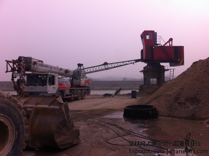

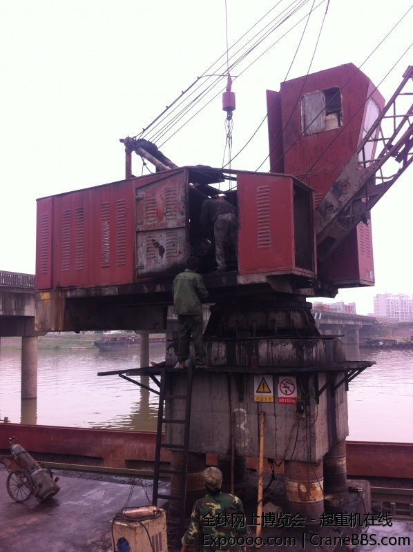

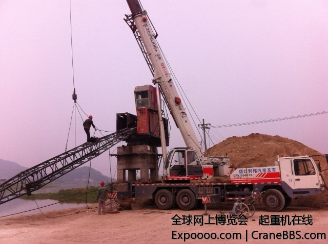

IMG_0244.JPG IMG_0245.JPG IMG_0247.JPG IMG_0248.JPG IMG_0250.JPG IMG_0251.JPG IMG_0254.JPG

这活应该没有什么危险
发表于 2014-12-2 10:51 | 显示全部楼层
很危险,主要看低盘多重,如果一超重,估计就要在那睡觉了,
发表于 2014-12-2 12:07 | 显示全部楼层
发表于 2014-12-2 13:13 | 显示全部楼层
这个必须硬吊过去,腿子不能马虎
 楼主| 发表于 2014-12-2 17:10 | 显示全部楼层
ytx 发表于 2014-12-2 05:24
这活应该没有什么危险
我只能说呵呵,新的装上去没压力,旧的后面配重多,吊过放多的22吨,给你个25我看你还不敢干
发表于 2014-12-3 16:46 | 显示全部楼层
发表于 2014-12-4 14:39 来自手机 | 显示全部楼层
你四倍率能吊22吨
 楼主| 发表于 2014-12-5 23:07 | 显示全部楼层
这里一共3台没看出来吗,不是一个地方也不是同一天吊的,新的15吨上下,旧的看后面配重放多少,最重吊过22吨多

码头吊不是什么好活,这个码头吊自身有多重,5T的码头吊?
拆这个码头吊有多少大洋???
我以前8T安装过码头吊,码头吊自身4.5T,当时腿子下沉一些,吓了一身汗...
          12T安装过自重7.5T的码头吊.
