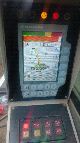

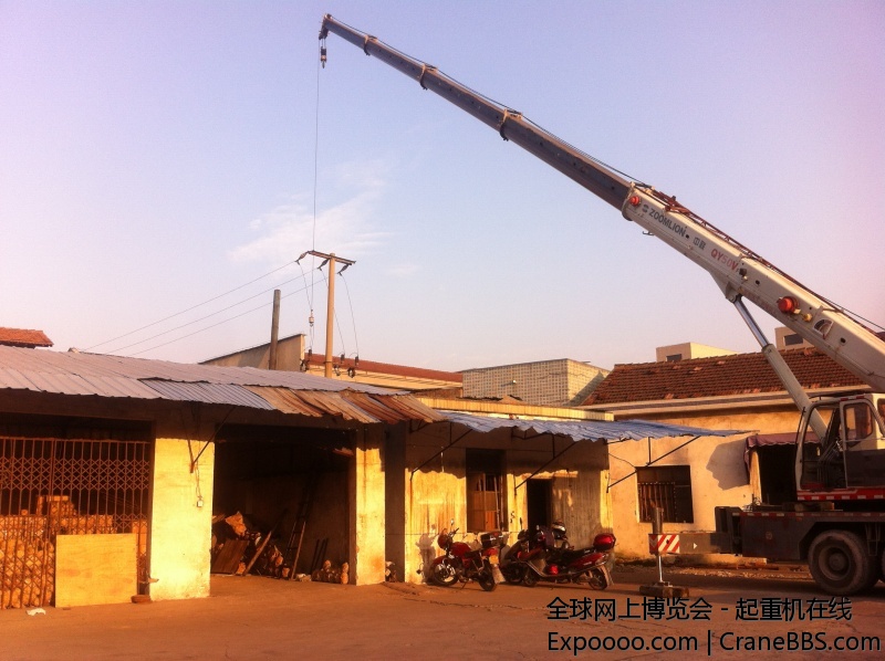

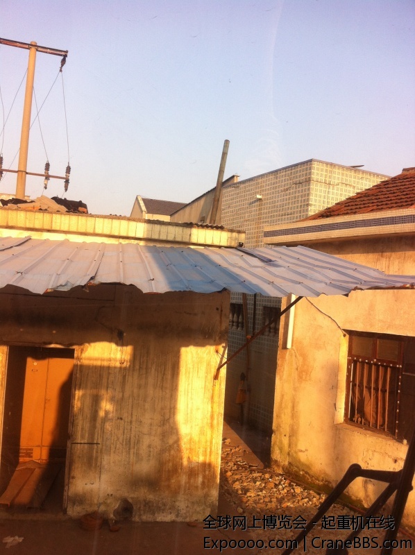

35米远的烟囱
发表于 2014-12-2 17:23 | 显示全部楼层 |阅读模式

发表于 2014-12-2 18:45 | 显示全部楼层
车子停得不好.可以伸一个脚进电动车的位置..更安全.
发表于 2014-12-2 18:46 | 显示全部楼层
这角度绝对没有 35米。
发表于 2014-12-2 18:56 | 显示全部楼层
32米吧
发表于 2014-12-2 19:52 | 显示全部楼层
用丁字脚!距离也近点

发表于 2014-12-2 20:30 来自手机 | 显示全部楼层
这个角度
发表于 2014-12-2 20:32 来自手机 | 显示全部楼层
30度33米幅度
 楼主| 发表于 2014-12-2 21:04 | 显示全部楼层
z9649034 发表于 2014-12-2 18:46
这角度绝对没有 35米。
还没吊呢,没看到离烟囱还那么远吗,烟囱在房子中间必须直起不能拖的,是除尘器那种烟囱,下面圆的好大一个,差不多一吨,我前面压了个叉车的,不然你以为35米谁能吊起来啊,谁来谁翻
发表于 2014-12-2 21:13 | 显示全部楼层
1吨35米远?我劝你找个卡特320压着比较稳妥
 楼主| 发表于 2014-12-2 21:28 | 显示全部楼层
不好意思,电脑显示1吨,实际没有的
发表于 2014-12-3 08:03 | 显示全部楼层
楼主这明明是中联QY65嘛 怎么弄个50啊

发表于 2014-12-17 09:54 | 显示全部楼层
还65呢,我看35吧
