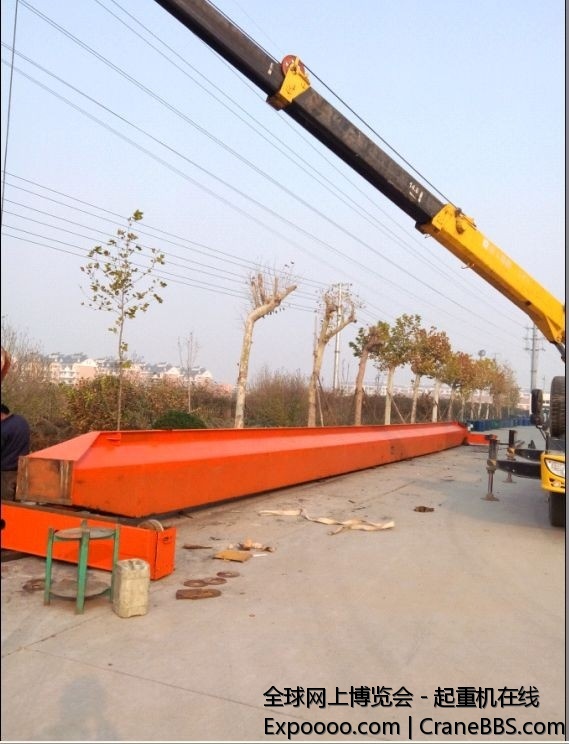

5吨行车,20米长,场地好,小八干的了吗
发表于 2014-12-6 21:45 | 显示全部楼层
吊多高!
发表于 2014-12-6 22:18 | 显示全部楼层
随便干,三吨吊车就行,
 楼主| 发表于 2014-12-6 22:27 | 显示全部楼层
高度10多米
发表于 2014-12-6 23:34 | 显示全部楼层
可以吊
发表于 2014-12-7 10:52 | 显示全部楼层
随便乱搞,我曾经经常安装行车,开北京多田野8c,自重7吨的行车上10,没问题
发表于 2014-12-7 15:30 | 显示全部楼层
   又吹上了。
发表于 2014-12-7 15:49 | 显示全部楼层

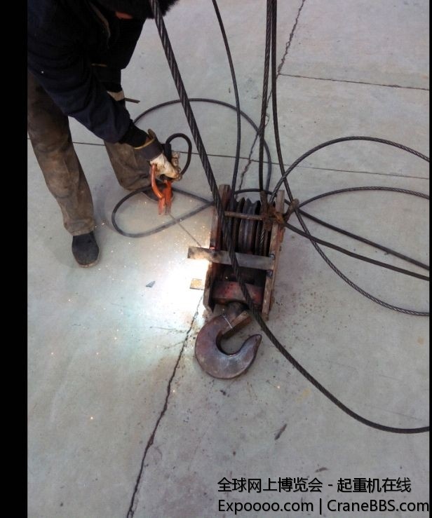

5吨行吊     24米长,    我12吨  额定单倍率可以起2.3吨     4倍率吊这个行吊 很吃力。     幅度4米多点  报警了, 超载。
发表于 2014-12-7 16:33 | 显示全部楼层
11.5的绳子单股吊多重?
发表于 2014-12-7 20:08 | 显示全部楼层
幅度近的话,可以干,我经常干!
发表于 2014-12-7 22:26 来自手机 | 显示全部楼层
28.5
