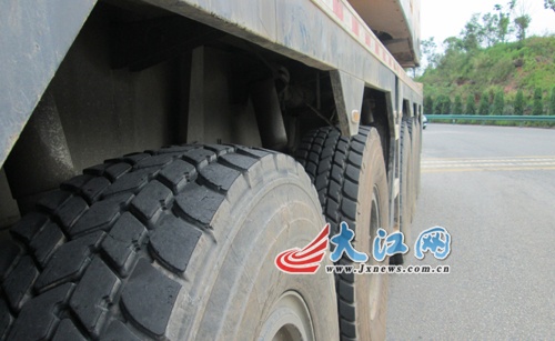

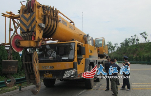

大江网讯 李庭栋、杨志华、记者秦海峰报道:5月4日,一辆77吨重的起重机在沪昆高速上饶境内意图少缴通行费,而且态度恶劣,并且恶意堵塞车道。
  2013年5月4日下午,上饶高速路政人员巡查至沪昆高速公路上饶西收费站时发现,一辆车牌为浙HC5319的6轴大型起重机(型号QAY200)在收费道上与收费人员发生争吵。
  收费人员反映该车在过磅时显示仅为68吨,据自己多年的收费经验来判断此车存在逃费可能,便要求其重新复磅,但驾驶员态度恶劣,并且恶意堵塞车道。驾驶员则反映自己的车辆没有问题,收费员在刁难他们。
  随后,路政人员对该车进行详细检查,发现起重机每侧轮胎内侧位置都有一个液压泵,车辆过磅时驾驶室就可以将液压泵开启,自由控制过磅吨数。在铁的事实下,驾驶员只得承认自己企图使用液压泵减轻重量逃费,并愿意接受处理。
  随后该车在路政人员的引导下重新复磅,吨位显示为77吨,驾驶员补缴了全部偷逃的通行费用,驶出上饶西收费站收费站。

这是油气悬挂,交警怪能摆活。

真能扯,还加装液压泵。没见过全地面吧,全地面的看家本事就是底盘,带液压提升功能降低升高底盘是必备的!
发表于 2014-12-25 15:06 | 显示全部楼层
哈哈,。他们没看到过大吊车。
他这个68T是怎么回事?

这分明就是气囊减震..还被说正液压伸缩系统..
发表于 2014-12-25 17:56 | 显示全部楼层
这TMD扯淡这干路政的知道什么叫油气悬挂吗?还有那记者不懂就不要乱报道好不好?这是全地面汽车起重机

司机应该是把其中一个桥提升了 过了磅点再放下 就跟货车跳磅一样就少了几吨

CP真能摆货。油气悬挂能说成加装液压泵。我的200吨在高速提桥过了55吨。
