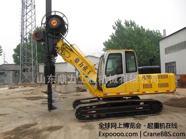

山东鼎力旋挖机安全操作规程说明书
  (1)旋挖机工作半径内,严禁站人、过人、放物;
  (2)现场移机行走时,首先观察地面的平整度和硬度,确保安全的情况下方可移动,机下必须有1 人以上在旋挖机左右观察看护,长距离移机时,必须放倒桅杆;
  (3)旋挖机作用前应先热机,怠速热机不要超过5分钟(气温在20度以上),检查制动、转向及行车安全的部位,确保灵敏有效后,方可作用,严禁带“病”作业
  (4)每次使用前必须检查机油,水和柴油,经常检查各部位齿轮油及润滑油情况,确保满足使用要求,蓄电池的电极要连接是否牢固,蓄电池电池液是否充足
