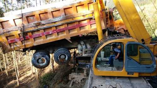

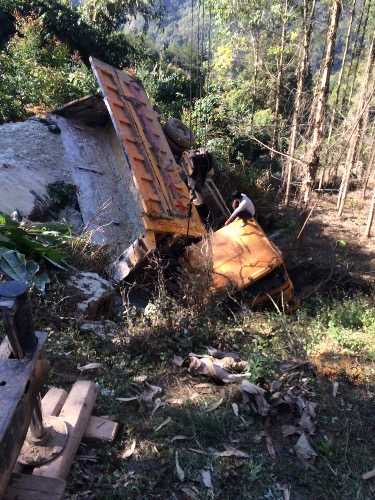

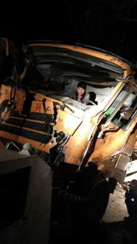

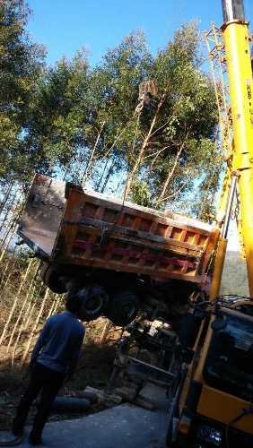

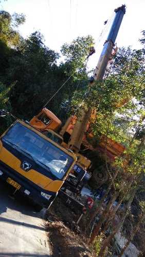

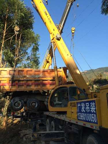

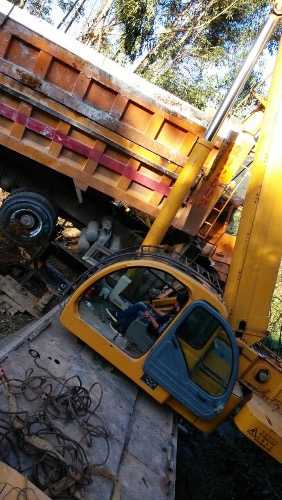

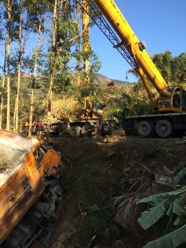

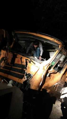

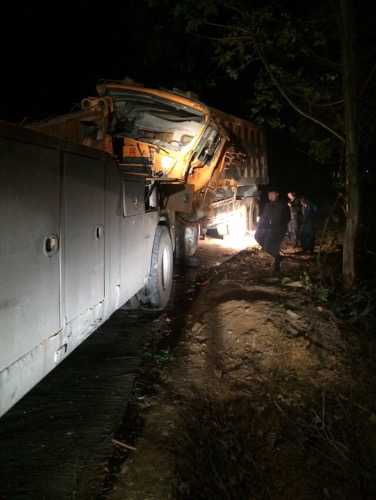

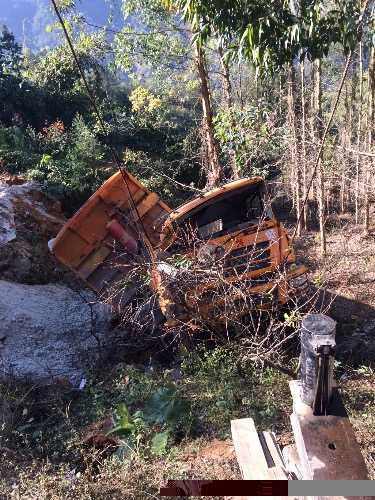

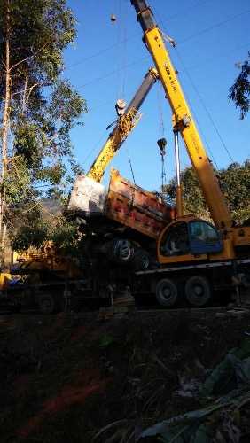

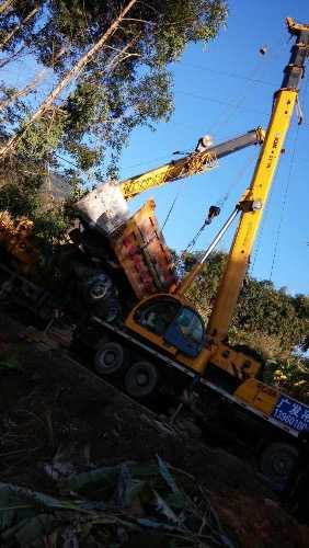

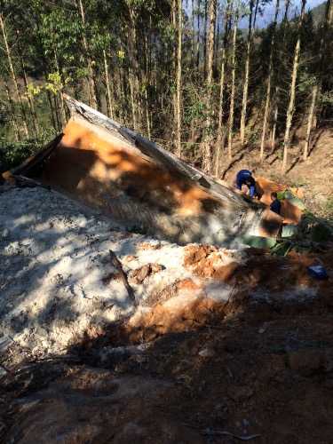

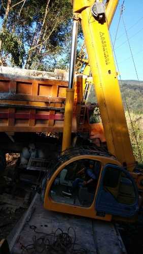

最后2张我爬进去找东西。你懂的

救援不是很专业!

求教怎么吊…车在上去是抖坡。打开木头不够…又要打那么高…路面3米那主驾驶那边有沟…

上坡的那部可以上去点吧下坡的也可以不那么近留3米板左右给斗车放横吧上来之后再吊直一下就可以直接拉走了

说都容易,没到实地你不明白。我们肯定也考虑到那点。关键坡陡车打不平,打上去跨度很远。硬拉腿会跑。

在走3米没法打脚有个洞。要上只能上6米才能有地方站脚。但是上6米那坡好陡不行的。距离事故车尾很远,不理想

车能整上来就好

两车抬我从来不支2次车   我20b和k5一次都吊起来了

25远了是挺费劲。

找什么?找值钱的东西??:L
