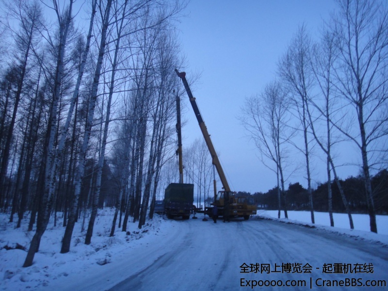

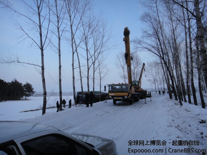

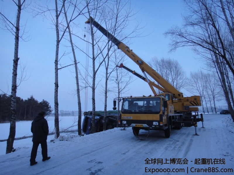

冰天雪地施救救援大货车。
发表于 2015-1-3 23:22 | 显示全部楼层 |阅读模式
零下20多度
发表于 2015-1-3 23:38 | 显示全部楼层

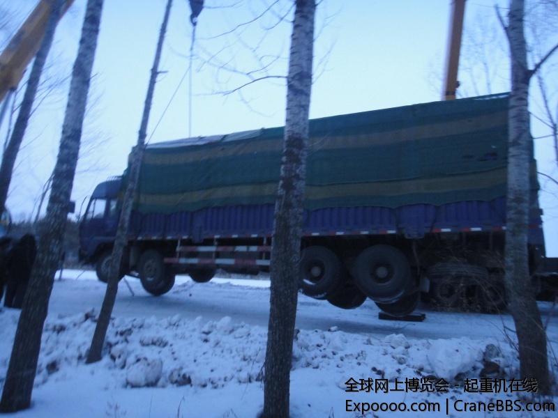

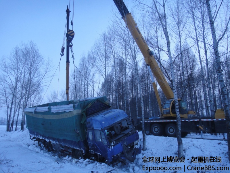

这两车抬很轻松了

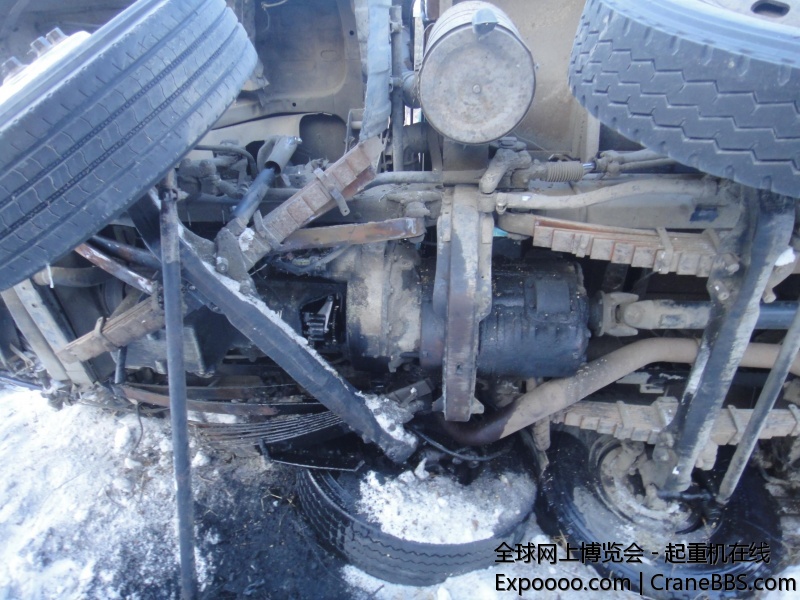

一车就能搞定。俩车钱上有点折磨人。油底壳漏了,机油泵都看见了。
 楼主| 发表于 2015-1-4 14:04 | 显示全部楼层
是的一个车就能搞定,两个车钱不是多吗,;P 咱为了多挣点钱吗,再说了还安全:victory:

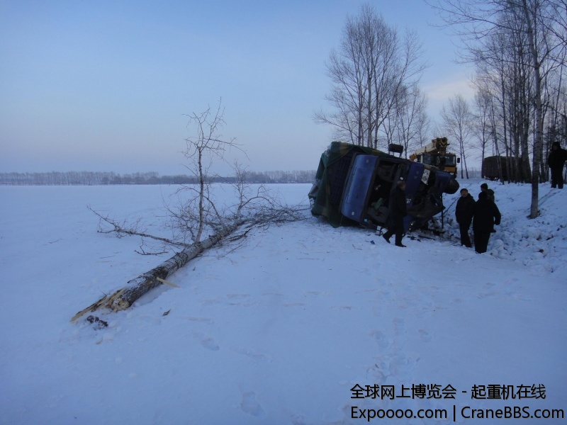

这么惨啊:L
发表于 2015-1-4 16:32 | 显示全部楼层
这整的够狠的
 楼主| 发表于 2015-1-4 18:20 | 显示全部楼层
弯道,下坡,车速没控制好。

25吨怎么不垫枕木啊。刚何况还是下雪天。不怕腿陷。也得考虑滑腿啊。楼主太大意了:)
发表于 2015-1-4 19:27 | 显示全部楼层
黑龙江冬天地上冻的当当硬 不垫木头不怕
 楼主| 发表于 2015-1-4 21:04 | 显示全部楼层
你没在东北寒冬干过吊车体会不到,地冻三尺还用垫枕木吗?雪地支车是不滑的。支腿把雪压实后雪和支腿粘的牢牢的,想把雪弄掉都很难,在冰上支车那就会滑的。

一个K5就搞定
 楼主| 发表于 2015-1-8 20:54 | 显示全部楼层
一个吊伤害大货车,养吊车就是要赚钱,能上两台决不一台,两台轻松好干安全。
发表于 2015-1-9 00:32 | 显示全部楼层
说的没错 去年一个75T吊最后一片桥板挖机压头都放不到位了超载到极限了 我倒对面帮他抬一下 好轻松 一头只有13吨力气 我还是一个17吨车 所以能上两台车没必要一个车吃力 我这里就是傻逼多
