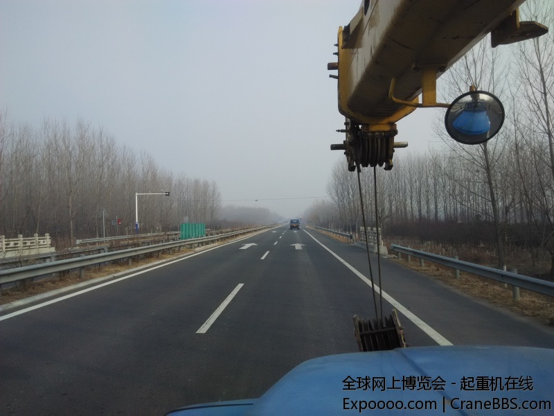

徐工50B 发表于 2015-1-21 18:18
别伤心了 刚买车的事     你转向的时候稍微带点油门   (只要转向你就带油门)车有缺陷你得适应   8b.5干活 ...
你臂下的镜子太牛了
 楼主| 发表于 2015-1-23 10:01 | 显示全部楼层
大臂升完 能吓死人,。,。晃的 厉害:D:D
发表于 2015-1-24 20:15 来自手机 | 显示全部楼层
油门和操作要配合好,待速下操作肯定摇晃
发表于 2015-1-25 18:03 | 显示全部楼层
x75269135 发表于 2015-1-21 22:41
你臂下的镜子太牛了
这镜子是这么用
跑路用
跑路用
