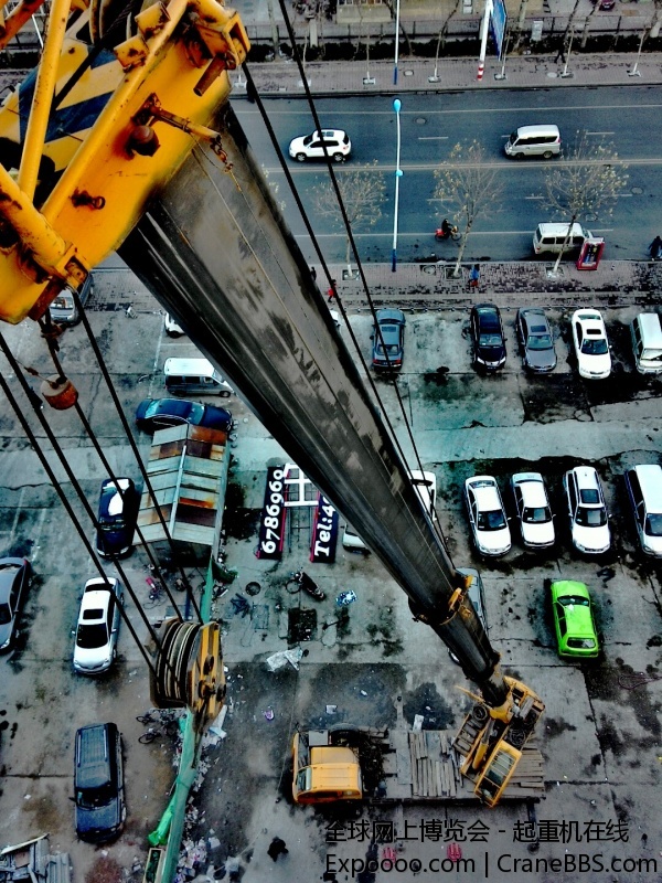

发表于 2015-1-30 20:57 | 显示全部楼层
滑块换过了吗?新车到现在?
 楼主| 发表于 2015-1-31 07:04 | 显示全部楼层
kuaibi5 发表于 2015-1-30 20:57
滑块换过了吗?新车到现在?
没换过呀,才五年就换?
发表于 2015-1-31 09:27 | 显示全部楼层
我的20B六年了,滑块也没换过,和楼主的一样,也磨的明明的
发表于 2015-1-31 10:17 | 显示全部楼层
XCMGQY20B-I 发表于 2015-1-31 07:04
没换过呀,才五年就换?
今年才第三年
