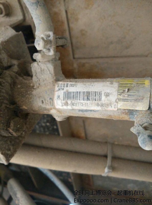

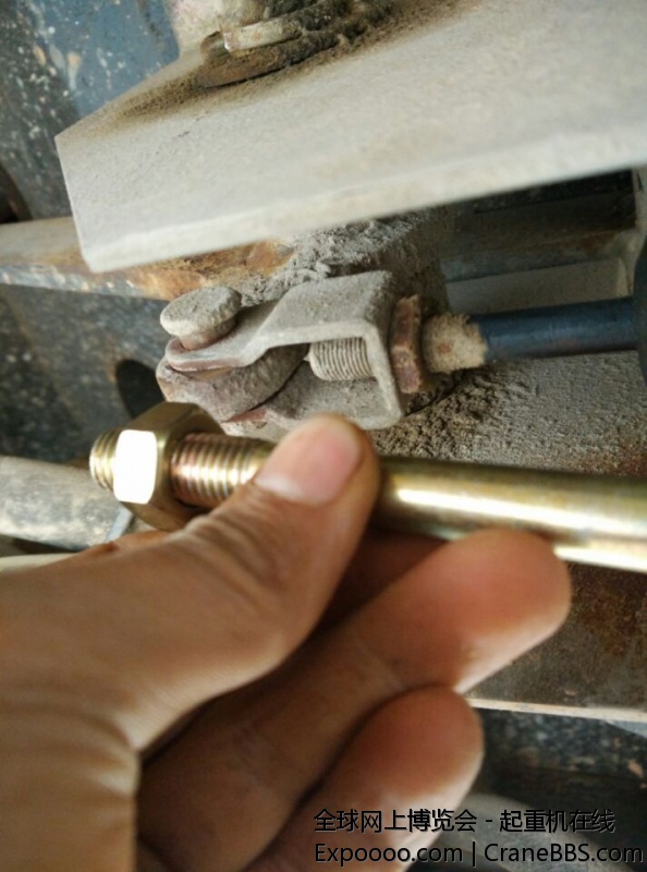

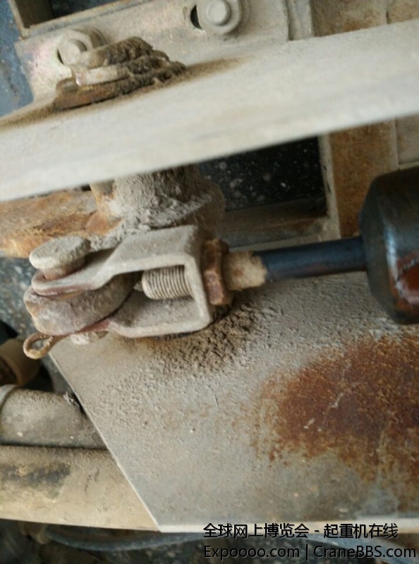

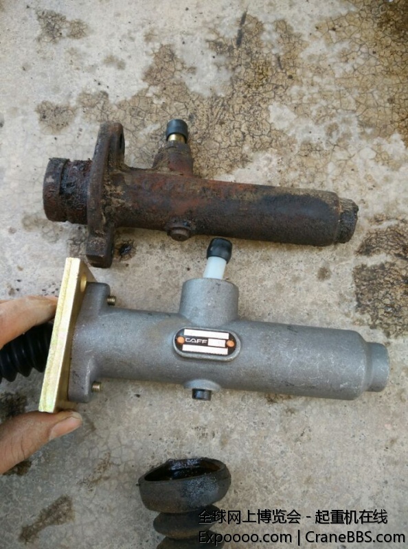

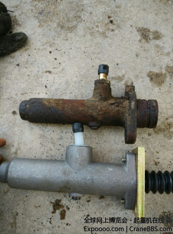

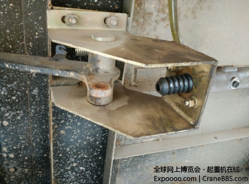

 楼主| 发表于 2015-1-30 18:10 | 显示全部楼层
哪里呢?
 楼主| 发表于 2015-1-30 21:01 | 显示全部楼层
 楼主| 发表于 2015-1-30 21:03 | 显示全部楼层
3..............下午换了离合总泵配不上!早上大钩换成不转钢丝绳!

 楼主| 发表于 2016-2-18 21:47 | 显示全部楼层
问题已经解决是泵里没油!
