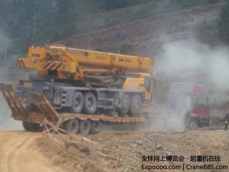

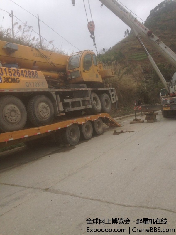

       装车
     这边修路,拖车前轻后重上这个坡打滑
            找一辆路过货车来托,
                 拖车打滑厉害,
          休息等25VF来吊拖车尾巴
         太忙了没得照25VF吊拖车尾巴

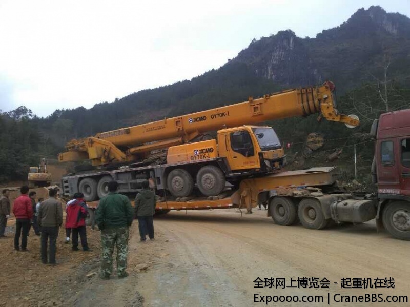

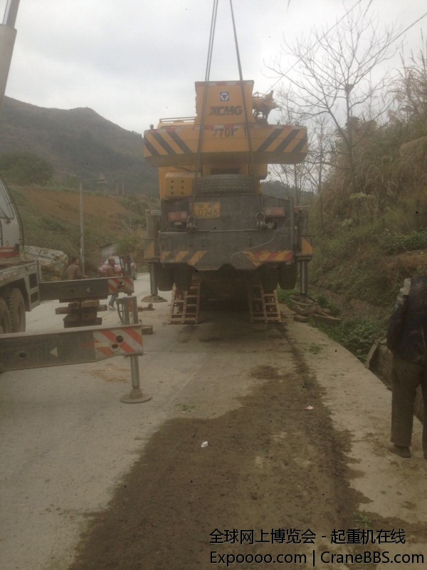

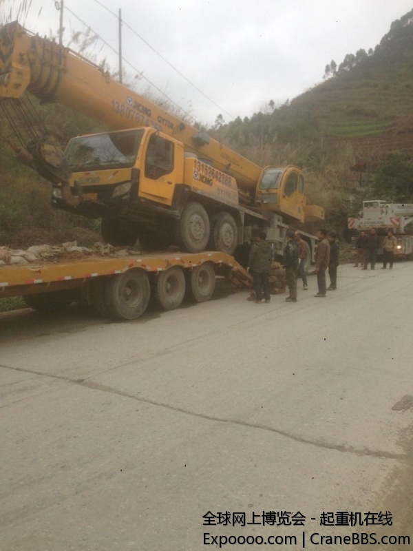

70K自己把前桥支起来,然后拖车倒进去,等前桥上拖车之后25起吊,拖车继续倒。是这样的吧?

其实他自己就可以上拖车的。  只要枕木多 ,把车身支起来, 拖车自己倒进去就可以了。
     对的,聪明人一看就知道
