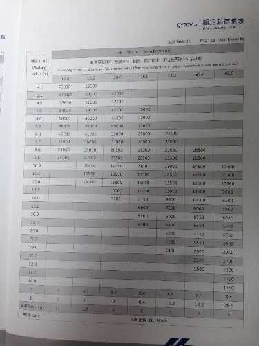

20米能吊13吨吗?不能近了是对湖中心吊 在线等 起重表上是7吨

 楼主| 发表于 2015-2-8 15:19 来自手机 | 显示全部楼层
自己看看
 楼主| 发表于 2015-2-8 15:20 来自手机 | 显示全部楼层
新七十的

依你发的新款幅度表,全出臂工况额定6.95吨,13吨超载187%,还往水里吊,作死的节奏。保险的话上130K  20米幅度额定17.3 吨 ,
