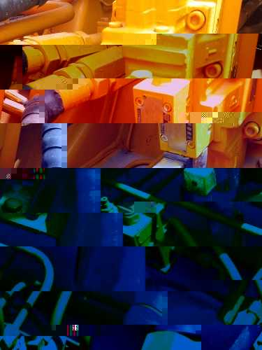

中联五节臂25吨345节不能出了,只能出第二节,
发表于 2015-2-8 21:50 | 显示全部楼层
抽大臂吧  估计出臂绳断了
抽大臂吧  估计出臂绳断了
发表于 2015-2-8 22:11 | 显示全部楼层
也可能是电路上的问题
发表于 2015-2-8 22:44 | 显示全部楼层
百分之90 电磁阀坏了~~
发表于 2015-2-8 23:18 | 显示全部楼层
看看导电环那边附近有个电磁阀,开了345开关,灯有没有亮,估计他坏了,别听某些煞笔乱抽臂
发表于 2015-2-8 23:23 | 显示全部楼层
真是二逼青年, 误导他人,瞎搞。绳排还能断,要是断也不可能全断, 检查下电磁阀,百分之99.99是它的事。
发表于 2015-2-9 09:38 | 显示全部楼层
看看电磁阀
发表于 2015-2-9 12:47 | 显示全部楼层
电磁阀坏了
发表于 2015-2-9 14:41 | 显示全部楼层
电磁阀:)
发表于 2015-2-9 18:29 | 显示全部楼层
发表于 2015-2-9 19:30 | 显示全部楼层
:L:L:L:L
发表于 2015-2-9 20:19 | 显示全部楼层
转换电磁阀没响应
发表于 2015-2-9 20:39 | 显示全部楼层
看看电磁阀
发表于 2015-2-9 21:02 | 显示全部楼层
直接说抽臂的真是够逗的;P,我的意见也是检查电磁阀
发表于 2015-2-9 21:49 | 显示全部楼层
电磁阀
发表于 2015-2-9 22:08 | 显示全部楼层
发表于 2015-2-9 22:17 来自手机 | 显示全部楼层
电磁阀坏了
