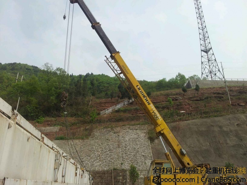

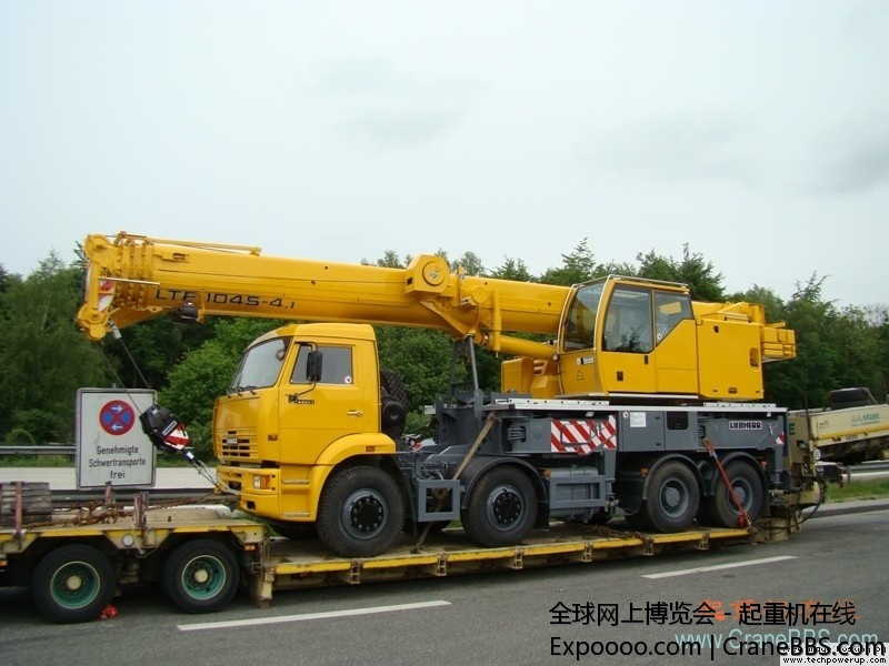

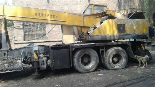

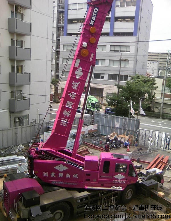

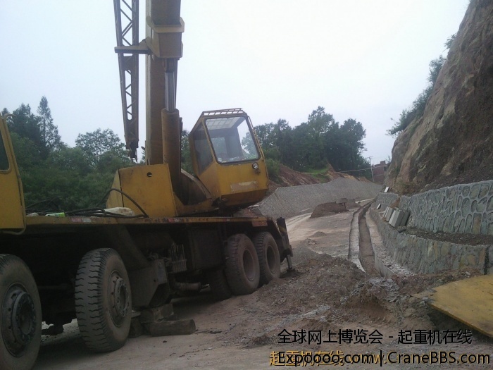

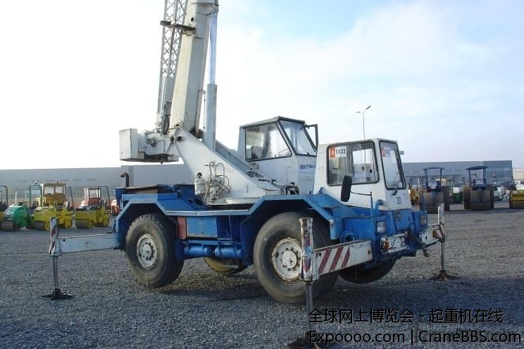

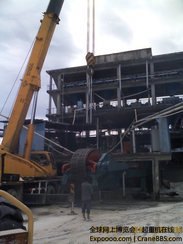

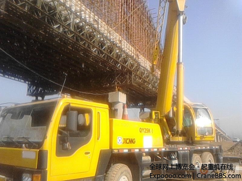

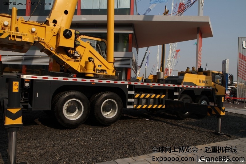

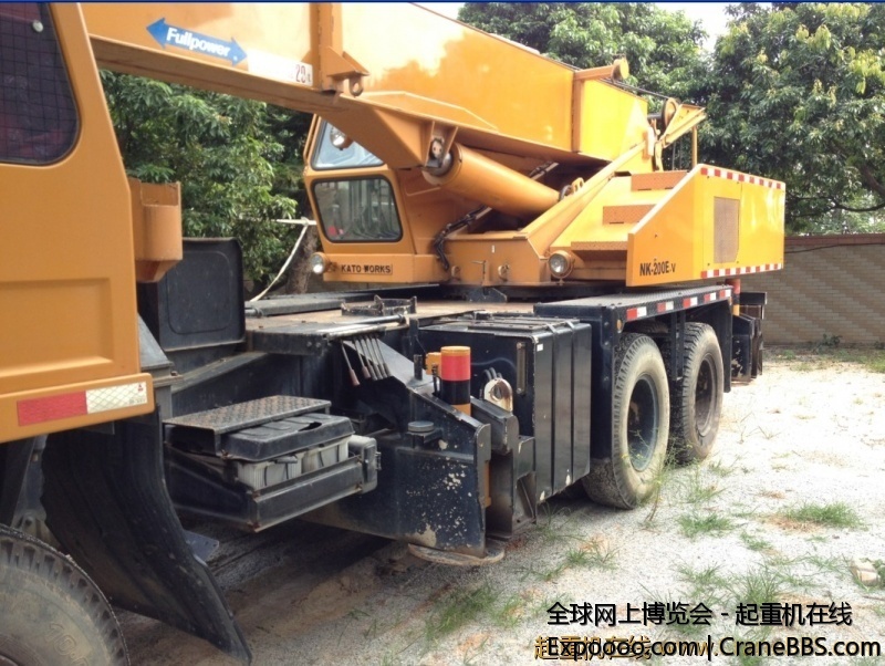

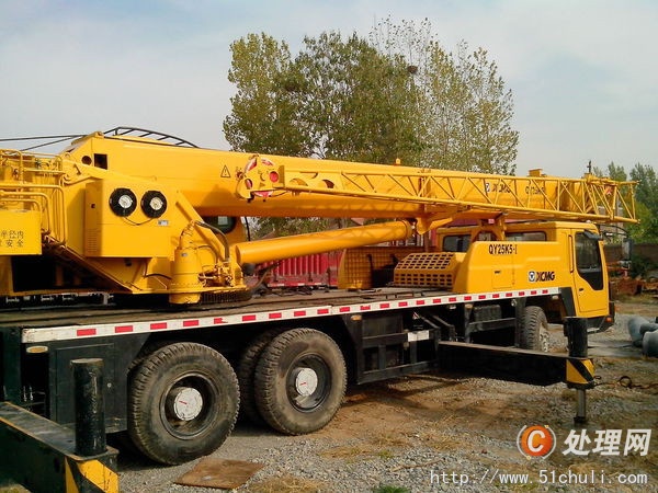

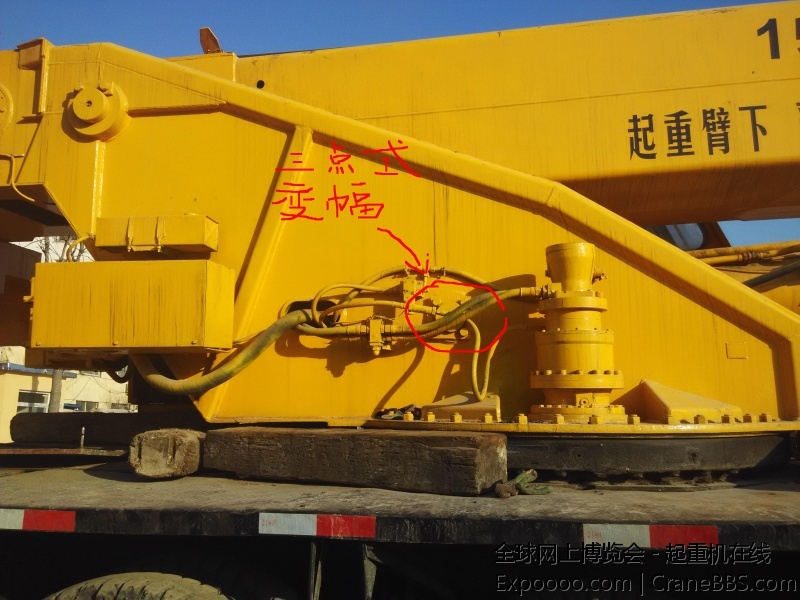

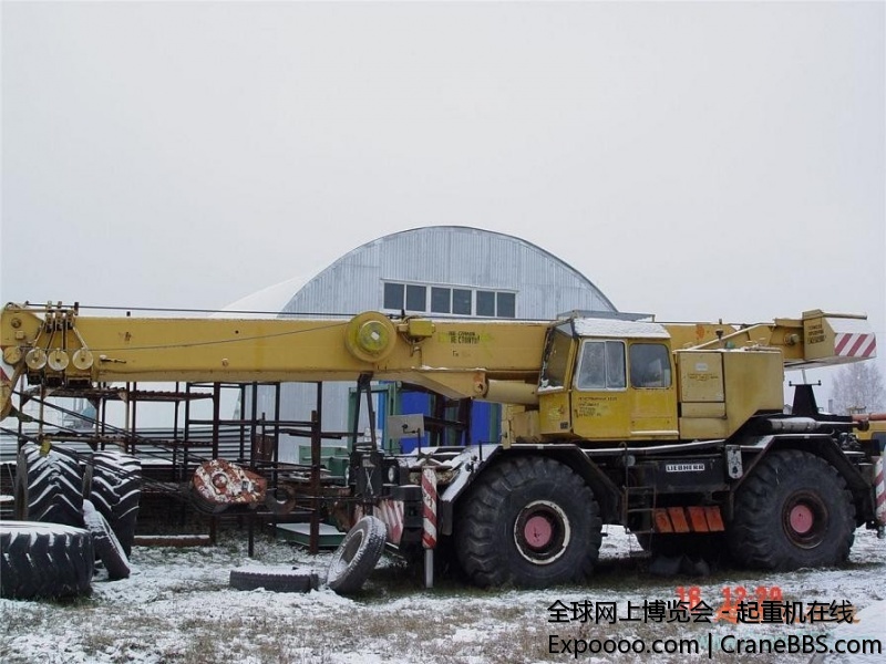

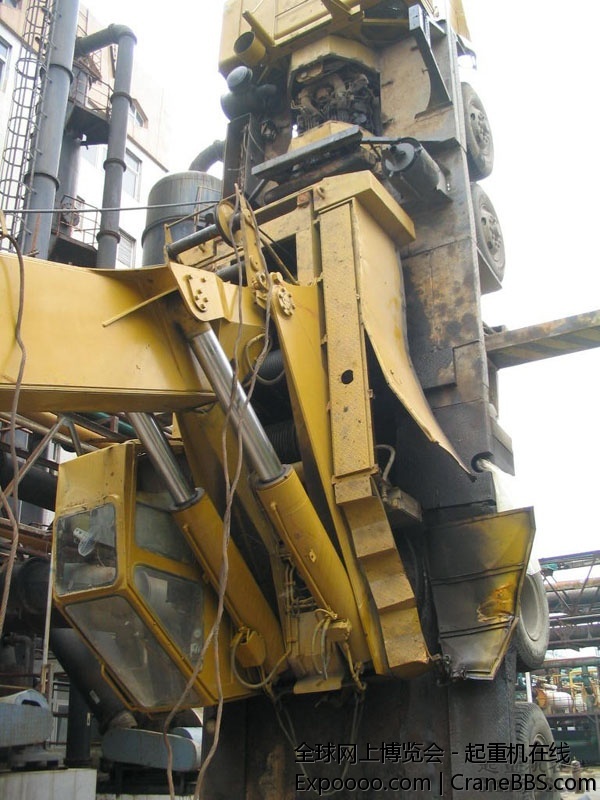

后支顶,最老式,,什么原理,为什么这样设计真搞不懂,专家分析下,

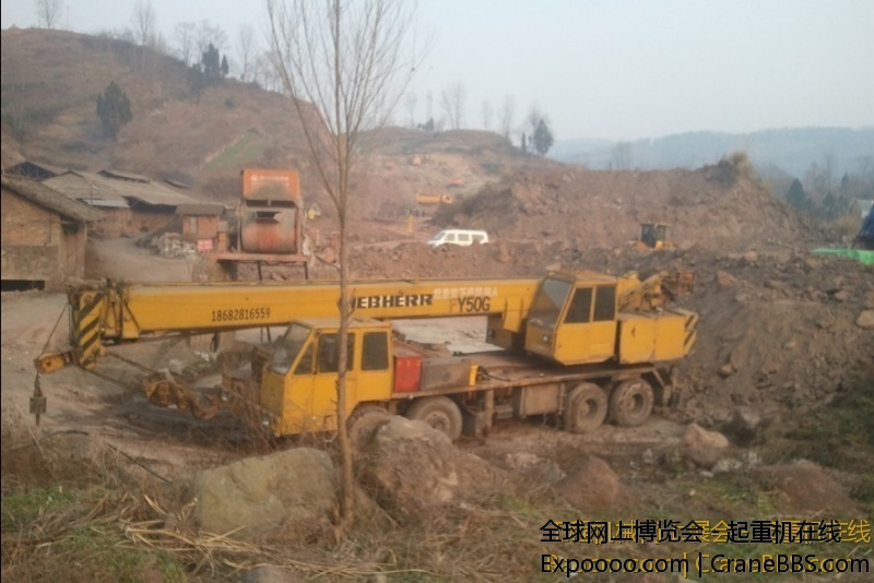

三点式, 长江,利波海尔,加藤,都用过,这种设计,很不好,变幅没劲

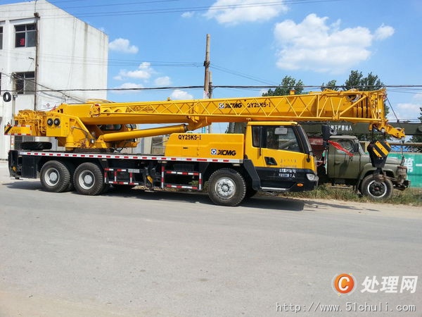

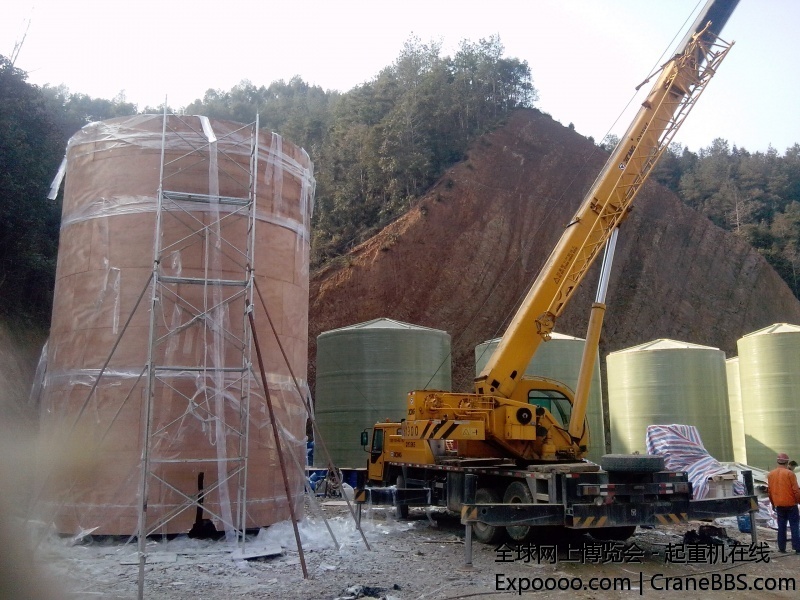

  现在式,  徐工,中联,三一,山寨车,都是这样设计,很好用,设计很好,变副很有劲,不好的地方,油缸有点当视线(大部分小吨位车吨位)
   论坛SF都很牛X,深度分析下,给大家解惑达疑。

 楼主| 发表于 2015-2-9 00:58 | 显示全部楼层
图发乱了

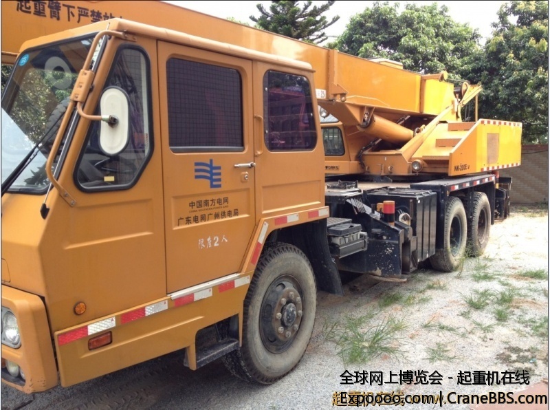

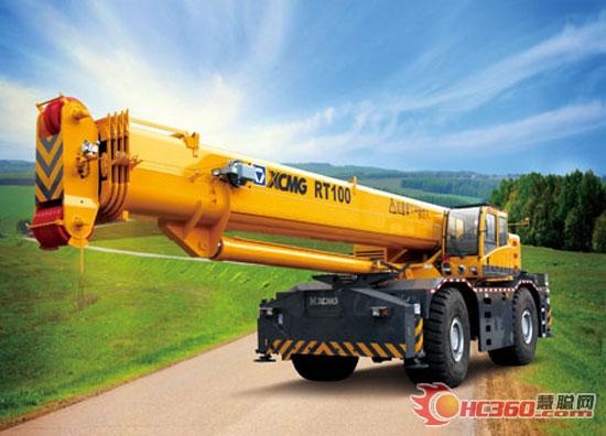

发表于 2015-2-9 08:52 | 显示全部楼层

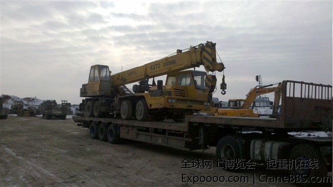

变幅还是现在式的好用吧,看以前的加藤后顶式的,估计人家的钢材好,好支点得多大劲,力学来讲,那个位置受力太大了,搞不好就从那里断,长江变幅粗短底部离大臂跟部近,支起大臂有点付着的感觉,现在式的看着最顺眼,从变幅受力的程度来看,现在式的最轻,长江第二,后边的加藤最大,从垂直大臂支点受力来看,长江最轻,他是顺着大臂的力,现在式的第二,加藤最大,个人理解不对见谅!

  主流的三种设计,说一下优缺点,还有,他为什么这样设计?
发表于 2015-2-9 13:18 | 显示全部楼层
变幅越长.大臂受力就越小.力气就越大.
发表于 2015-2-9 13:27 | 显示全部楼层
中联的变幅油缸长

初二物理,杠杆原理。支点和杠杆长短所产生的力比关系。
