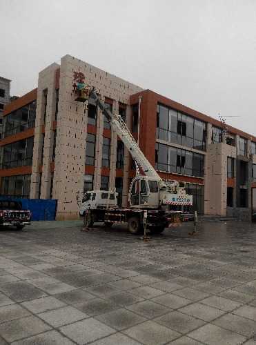

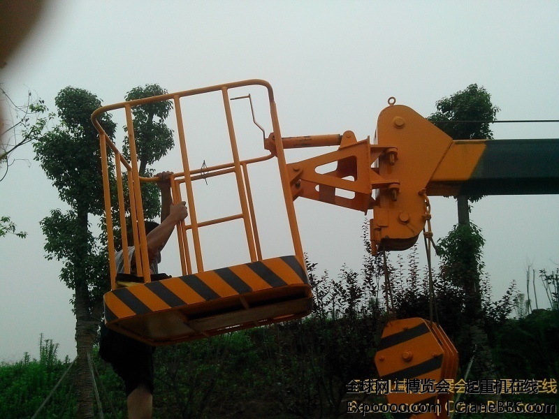

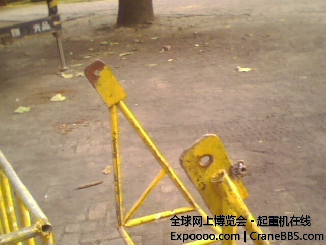

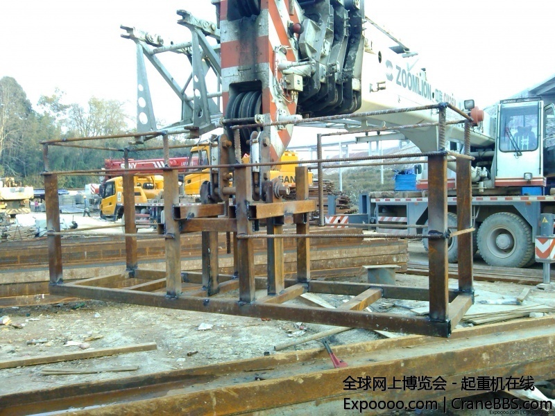

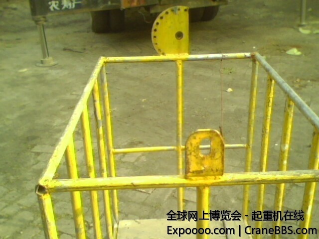

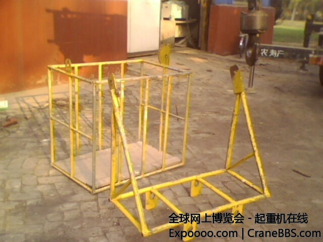

记得很久以前在贴图区看到过这方面的图片,利用汽车吊主臂上的那四个装副臂用的销子改装登高车用的站人平台。请问有谁在论坛里见过么。或谁有相似的图,能分享一下么。谢谢喽。在线等。

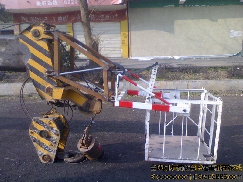

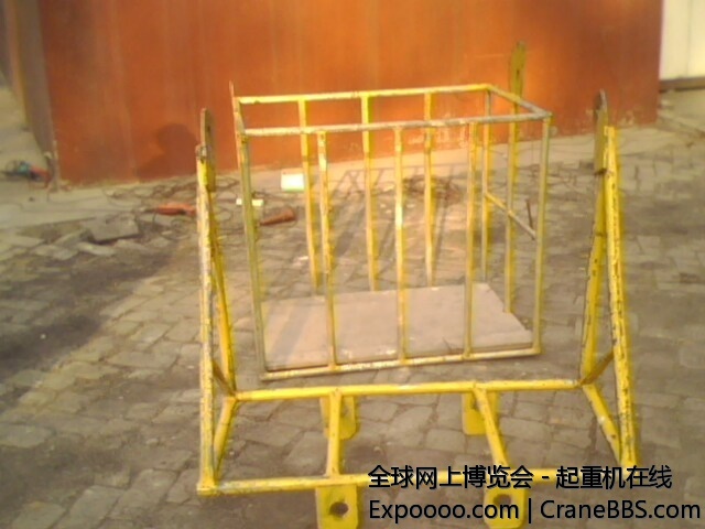

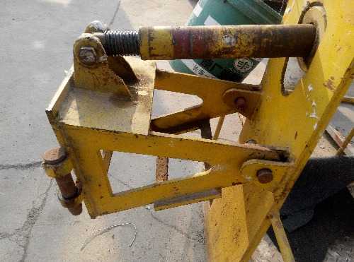

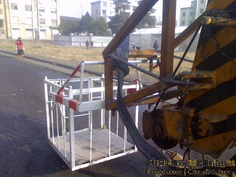

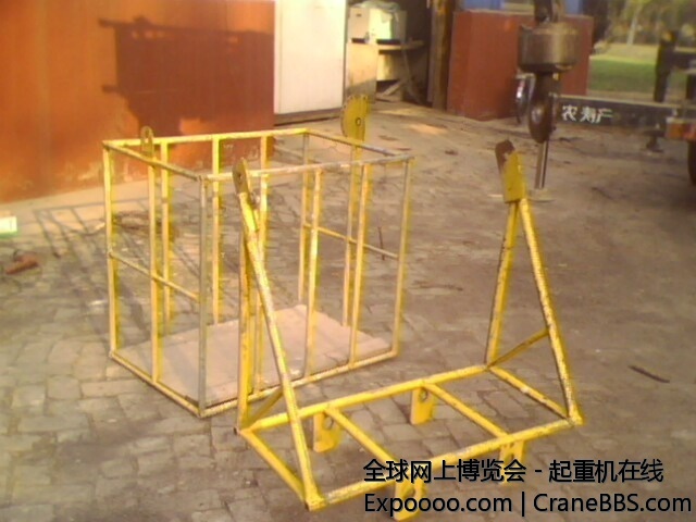

吊篮很好弄,也花不多少钱,这些是吊篮设计
发表于 2015-2-9 18:08 来自手机 | 显示全部楼层
这中自己做,成本低,实用,还算不错
发表于 2015-2-9 19:04 来自手机 | 显示全部楼层
比我的好用多了
发表于 2015-2-9 19:29 | 显示全部楼层
很有想法

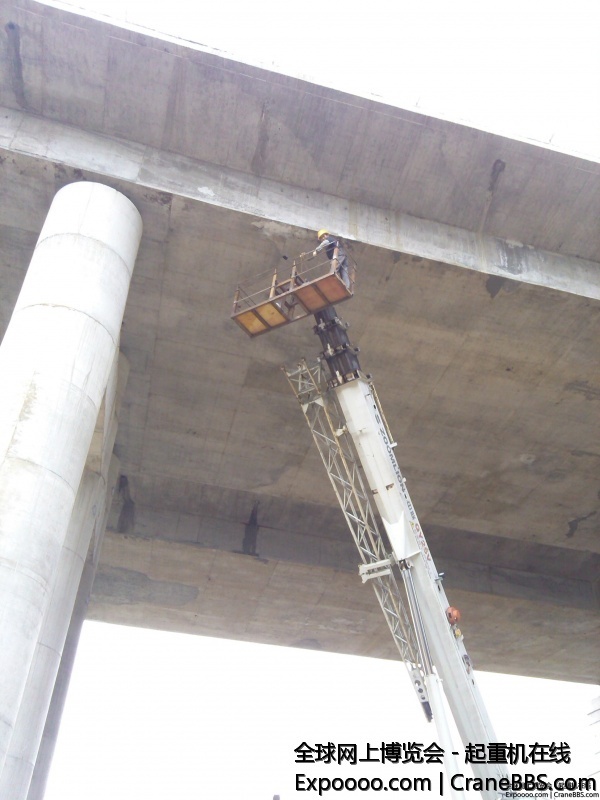

还不如挂钩上一个吊篮。上来下去不用爬臂,直接起钩落钩就行了。
发表于 2015-3-6 21:49 | 显示全部楼层
漂亮
发表于 2015-3-10 03:35 | 显示全部楼层
容易旋转还晃,遇到桥底或厂房天花板作业就没有用武之地了
发表于 2015-3-15 22:54 | 显示全部楼层
晃那是开车的问题,吊篮晃的话还慢,还有缓冲,如果直接装在大臂上的,那顿挫感就更厉害了。至于厂房吊顶,没见过。桥底的话有专用车,吊车也开不到河里去。
