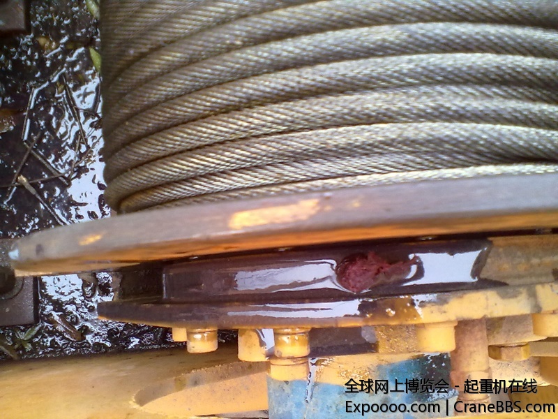

吊车卷扬机排气孔漏齿轮油为什么
发表于 2015-2-10 15:11 | 显示全部楼层 |阅读模式
森源重工8吨吊车卷扬机
森源重工8吨吊车卷扬机

发表于 2015-2-10 16:43 | 显示全部楼层
油加多了...漏的漏的就不漏了
发表于 2015-2-10 17:38 | 显示全部楼层
里面油封换了

发表于 2015-3-20 21:21 | 显示全部楼层
液压马达油封坏了,液压油漏到齿轮油里面去了
发表于 2015-3-21 21:08 | 显示全部楼层
油封漏油
发表于 2015-4-7 20:59 | 显示全部楼层
估计应该是卷扬机的制动分泵漏油,漏到减速机里去了,所以油面越来越高,满了就漏出来了,应该是这样。换个油封就好了
发表于 2015-4-7 21:01 | 显示全部楼层
那不是 齿轮油 是液压油
发表于 2015-4-7 22:48 | 显示全部楼层
9楼说得对,里面有两个胶圈,换了就不漏了
发表于 2015-4-9 23:15 | 显示全部楼层
看是漏齿轮油还是液压油,漏齿轮油的话是卷扬减速机骨架油封有磨损(需更换骨架油封麻烦),漏液压油的话是制动缸开启与关闭的制动缸油封(简单2道油封)
发表于 2015-4-10 15:39 | 显示全部楼层
刹车油封坏了,液压油流到齿轮箱里了
发表于 2015-4-11 12:22 | 显示全部楼层
换O型圈把 自己不会就找SF 这个不怎么好换
