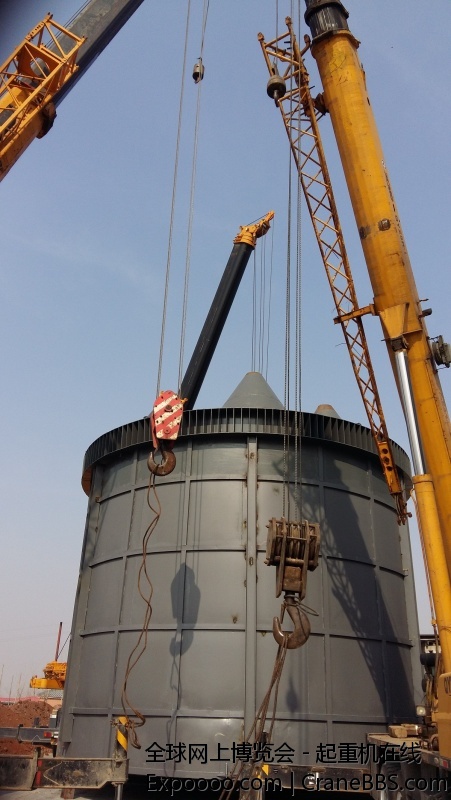

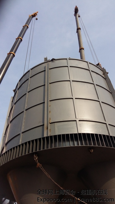

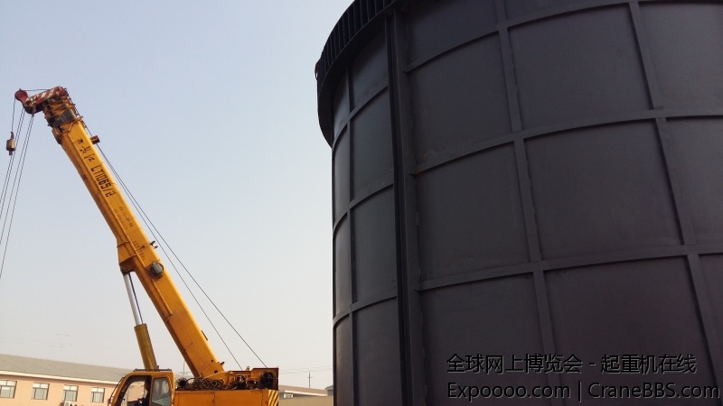

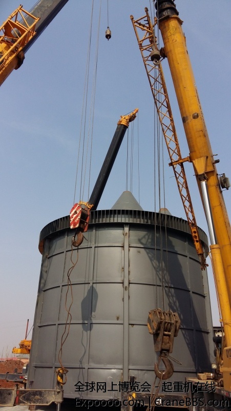

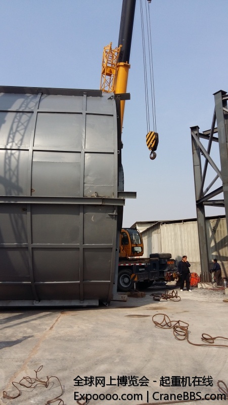

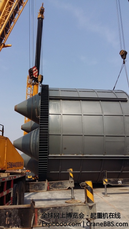

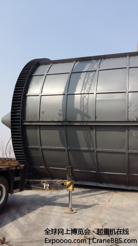

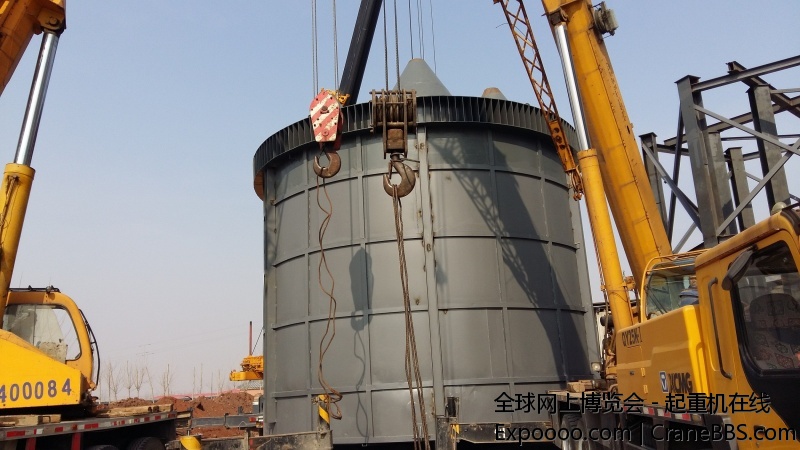

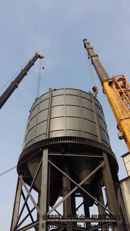

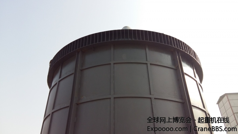

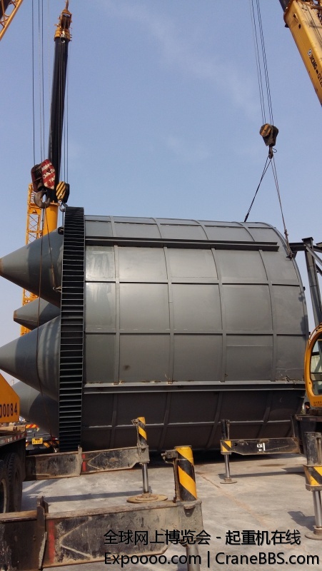

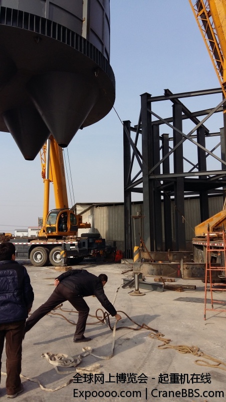

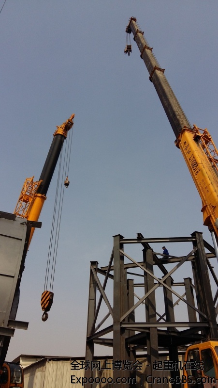

2月14号情人节70KLT55吊罐
发表于 2015-2-16 15:51 | 显示全部楼层 |阅读模式

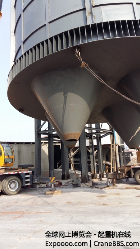

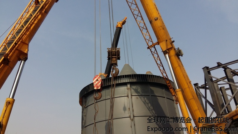

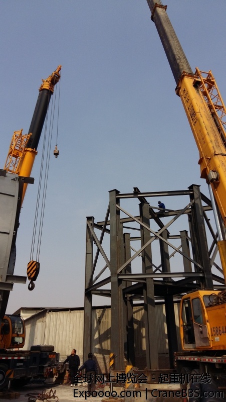

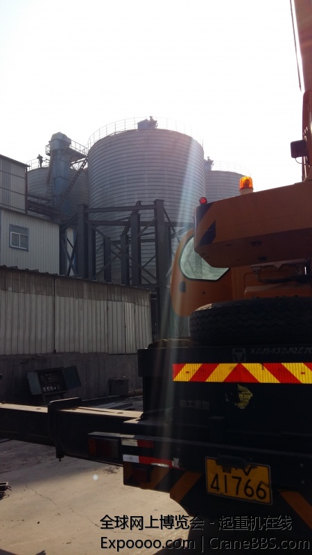

罐重35吨
 楼主| 发表于 2015-2-16 15:56 | 显示全部楼层
继续!先倒罐!翻过来

好活 但好像不太专业 我记得抬头那边钢丝绳应该挂个滑轮吧 要不然钢丝绳?

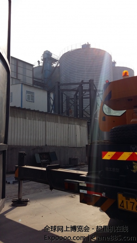

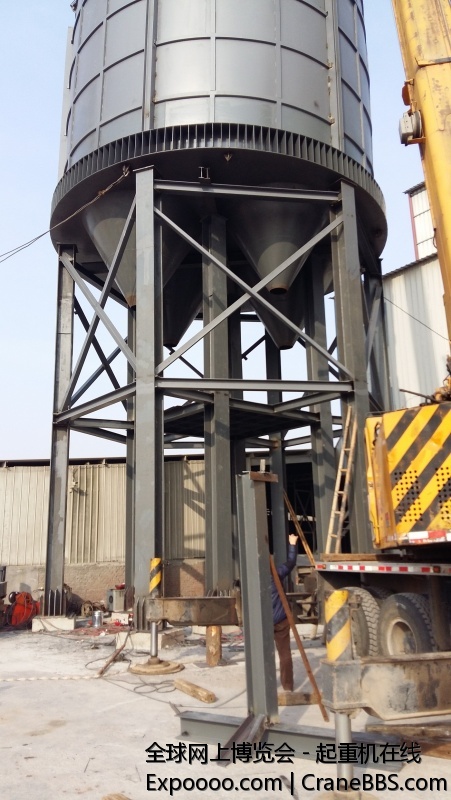

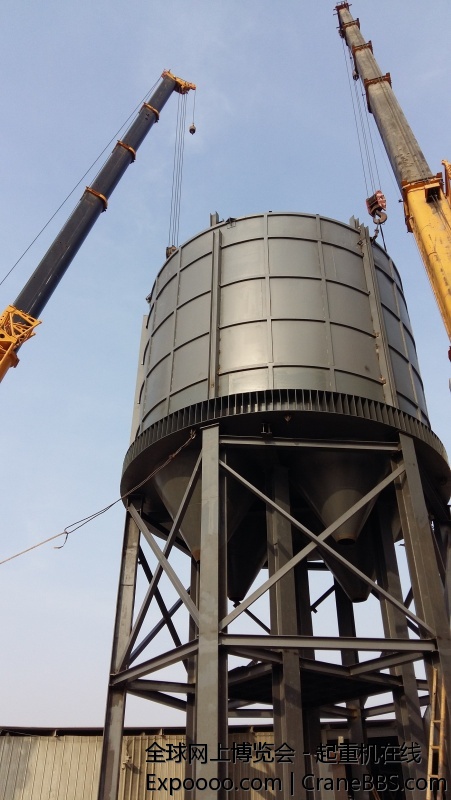

继续

这活很好干三车

场地不错不用垫板

我也是这样想的!:handshake

发个图片滑轮

是的
