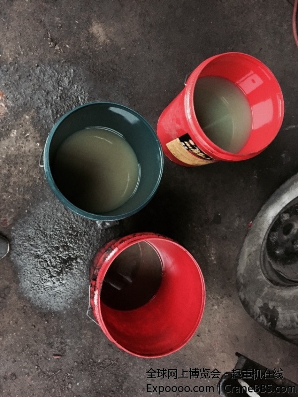

发表于 2015-3-6 18:16 | 显示全部楼层
这是我洗油箱的柴油!
发表于 2015-3-6 18:18 | 显示全部楼层
