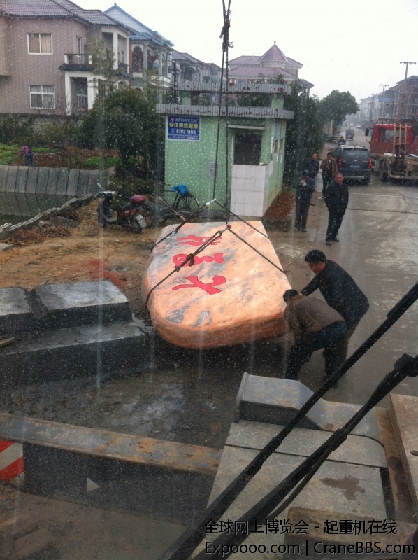

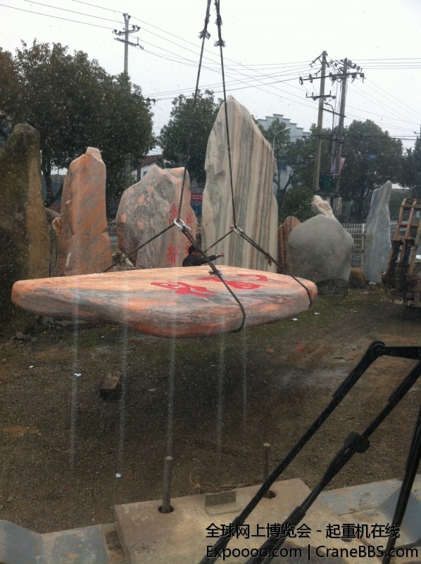

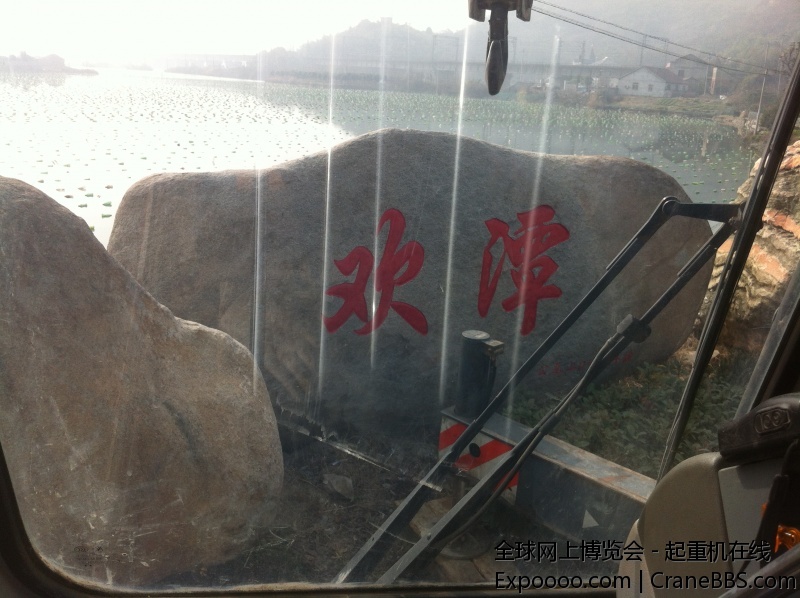

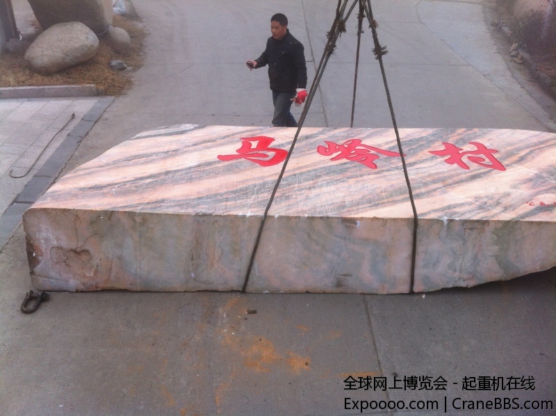

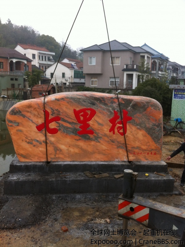

石头
发表于 2015-3-5 14:31 | 显示全部楼层 |阅读模式

一个卡环挂 错方向了
 楼主| 发表于 2015-3-6 15:38 | 显示全部楼层
wuhui402 发表于 2015-3-6 14:07
一个卡环挂 错方向了
偷懒而已,竖起来只要转一下就好的,

钢丝绳不用护角吗?
 楼主| 发表于 2015-3-6 19:31 | 显示全部楼层
这是加工石,很脆的,绑前用锤子把角都敲光了

石头七吨左右吧
 楼主| 发表于 2015-3-10 19:10 | 显示全部楼层
这玩笑开大了,都是十几吨的家伙,欢谭那块20吨,有一块15吨,另外一块忘了
 楼主| 发表于 2015-3-10 19:12 | 显示全部楼层
看看是锐角,其实钢丝绳那里都用锤子敲圆的,没事,而且钢丝绳有26.我一般喜欢用的粗一点,不会吃亏
