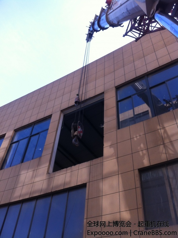

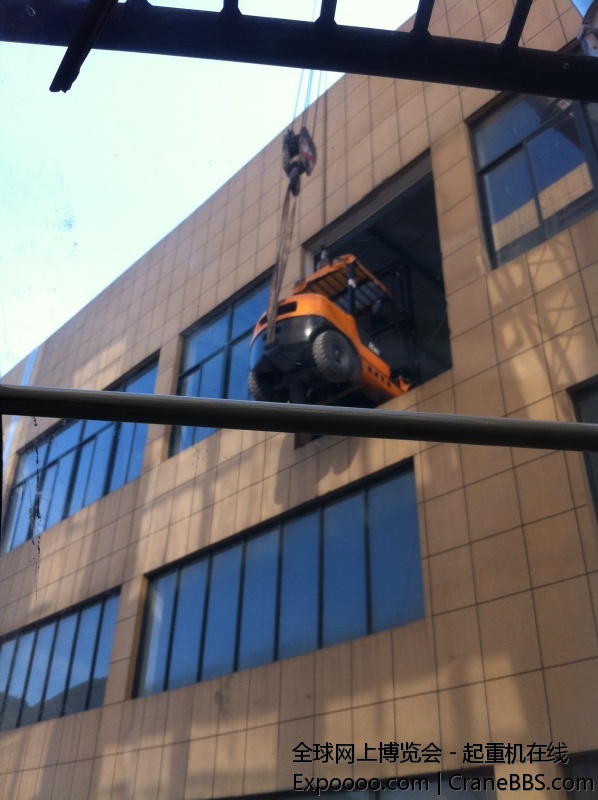

叉车上楼
发表于 2015-3-5 14:35 | 显示全部楼层 |阅读模式

这样吊麻烦的一头用个手拉葫芦就方便多了

肯定是我这个快啊,只是用葫芦只要一个钩子,我们吊车省事

四个操作杆的车就没办法这么干了,大小钩没法同时操作。

那我可以用一个钩子吊,大钩把叉子吊到口子,前轮搁到楼面上,屁股用小钩吊住,再把大钩摘了

这麻烦,我经常直接一根短钢绳挂叉车前龙架上,就一根快的很。:lol

我们都 不这样吊的,只用一根短钢绳拴龙门架上,直接上,比你这更快
