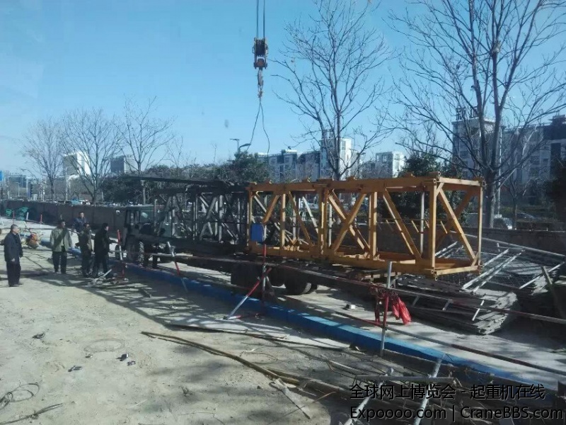

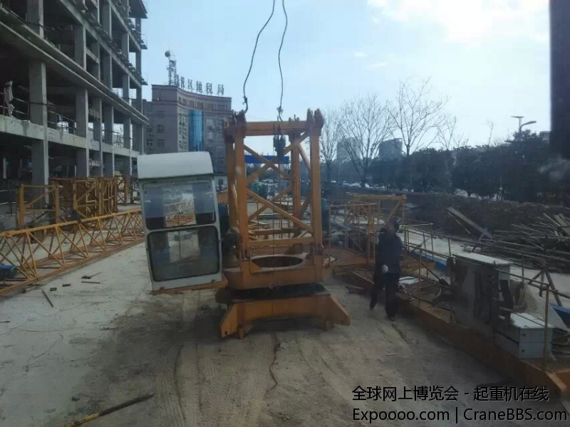

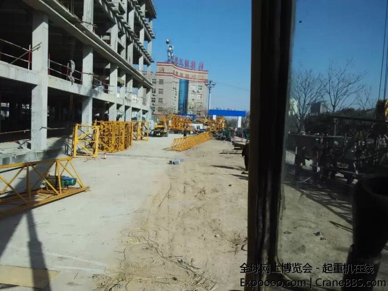

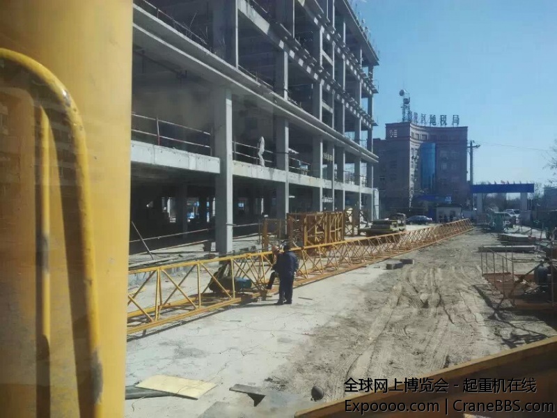

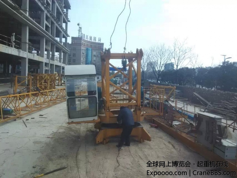

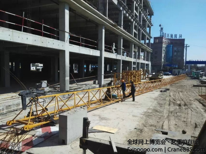

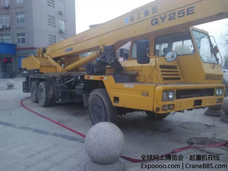

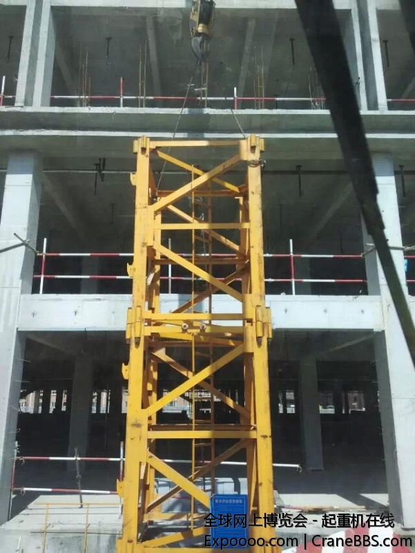

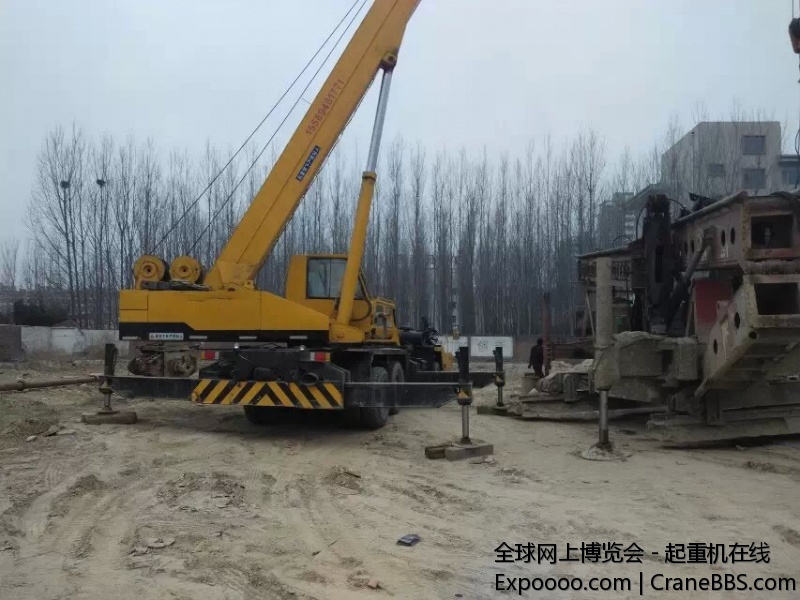

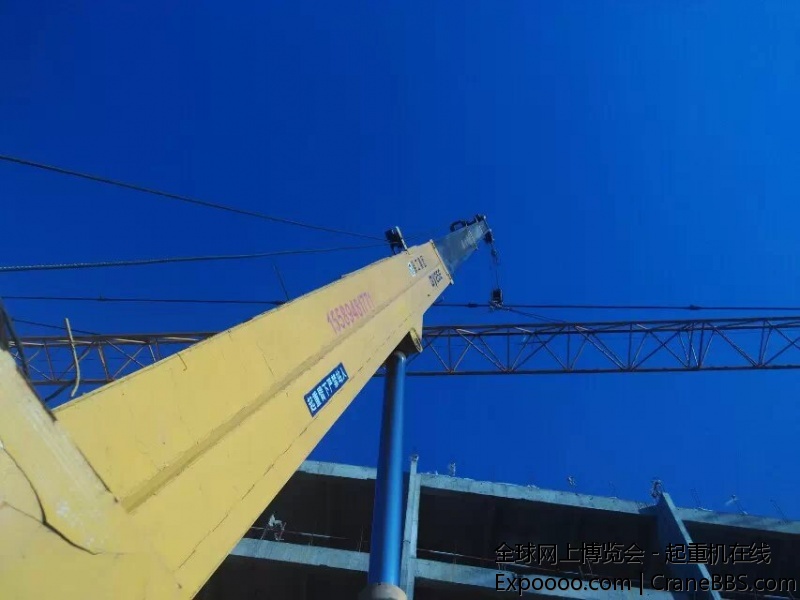

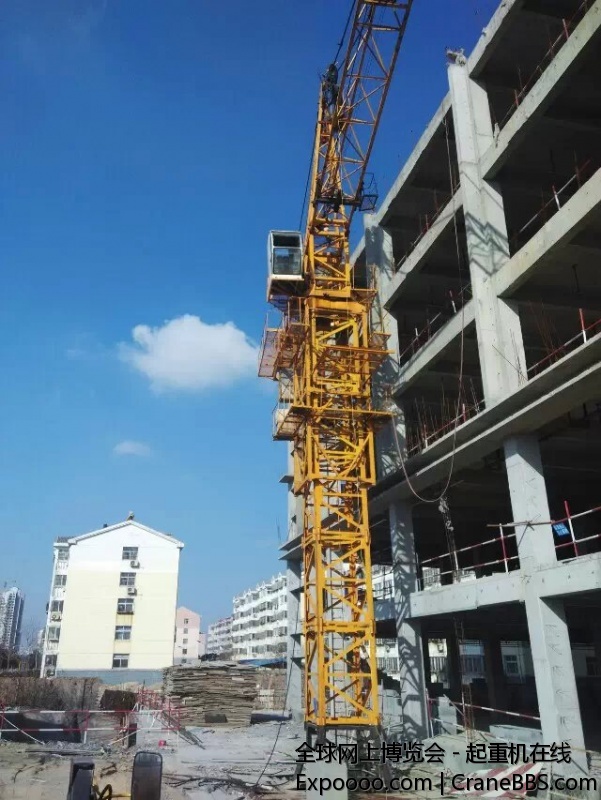

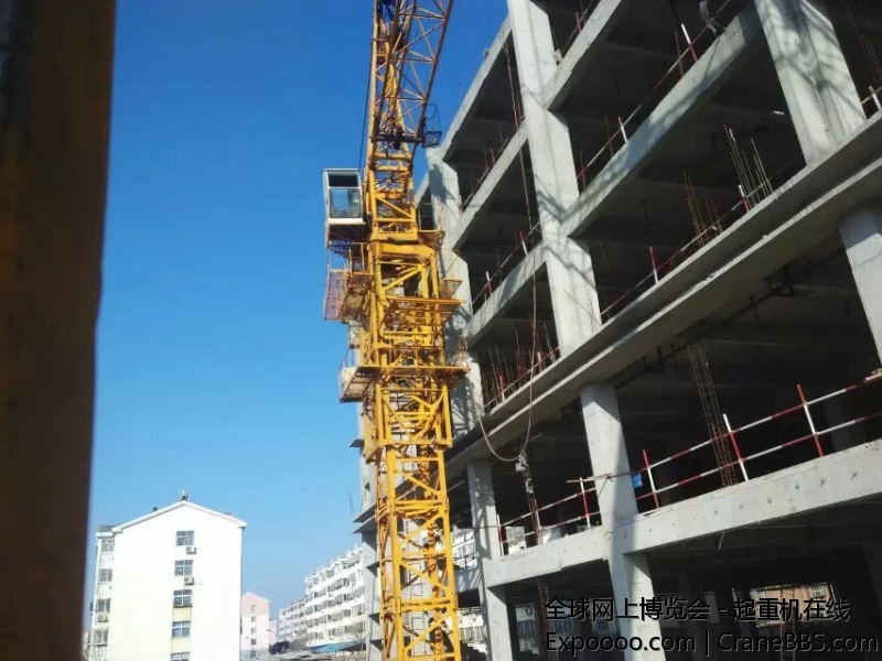

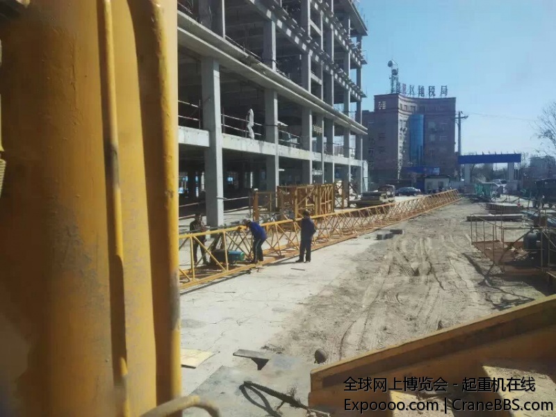

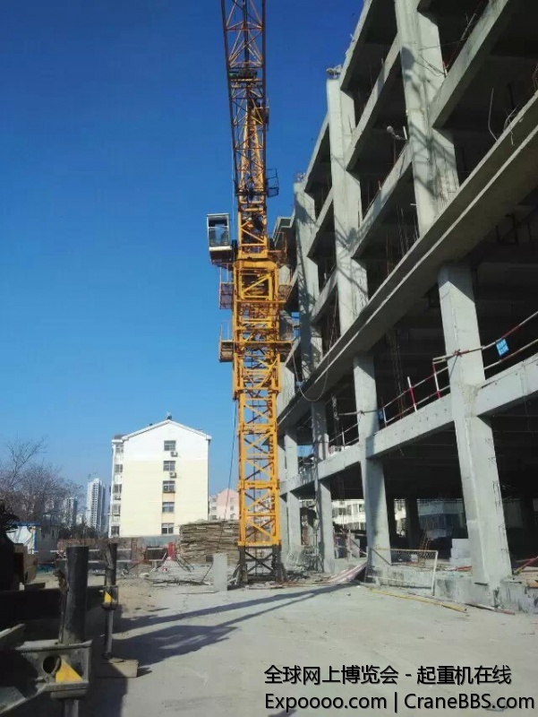

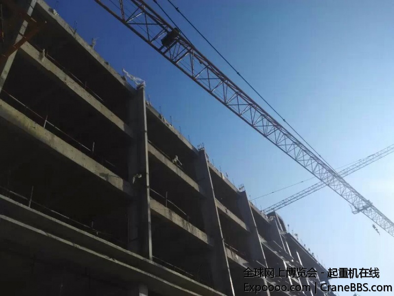

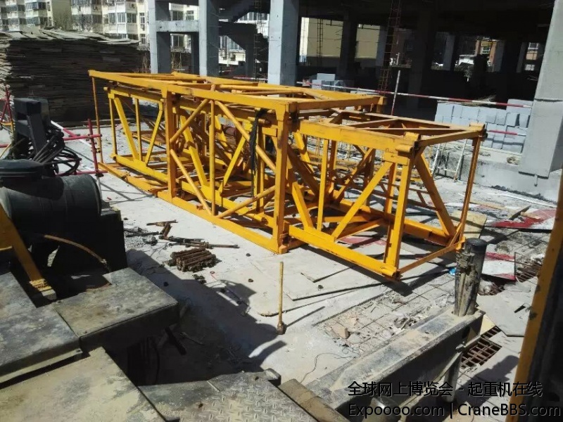

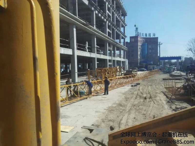

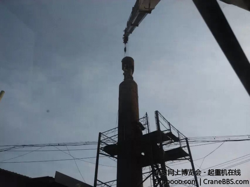

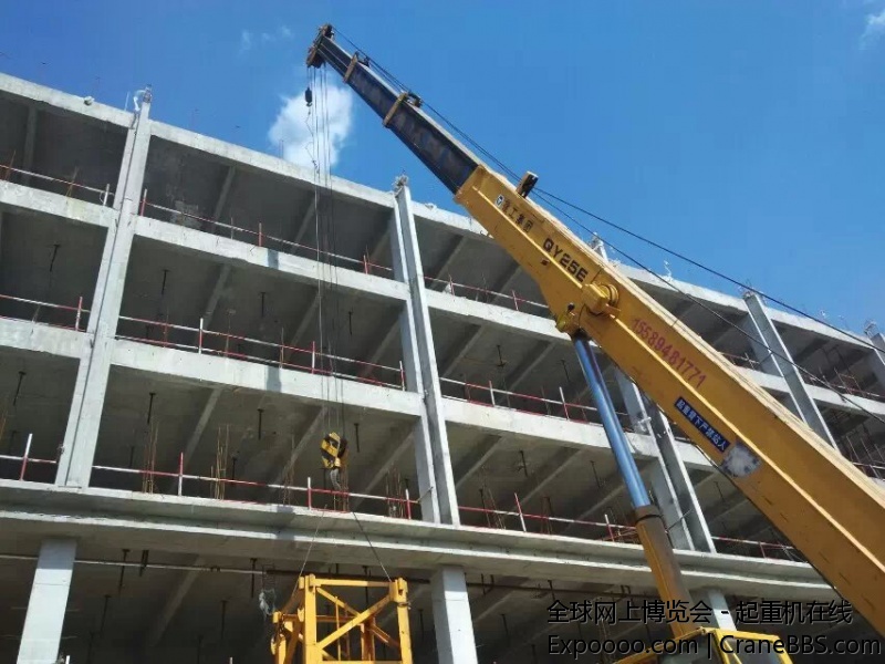

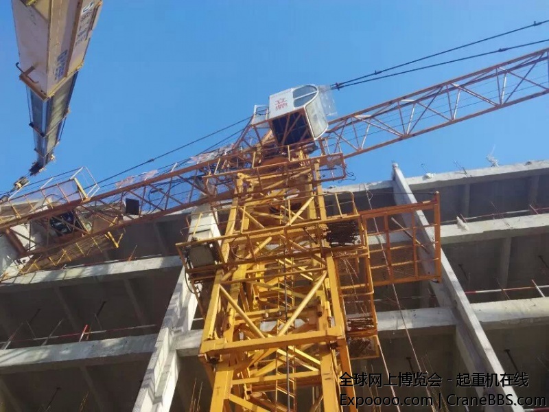

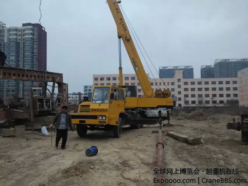

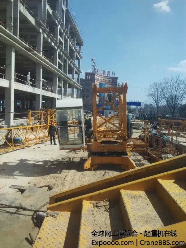

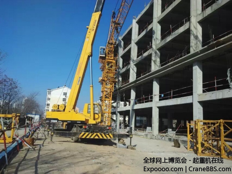

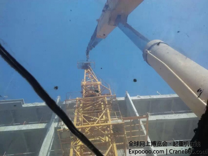

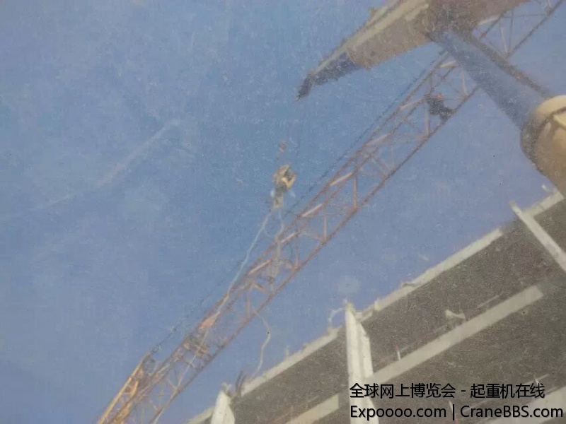

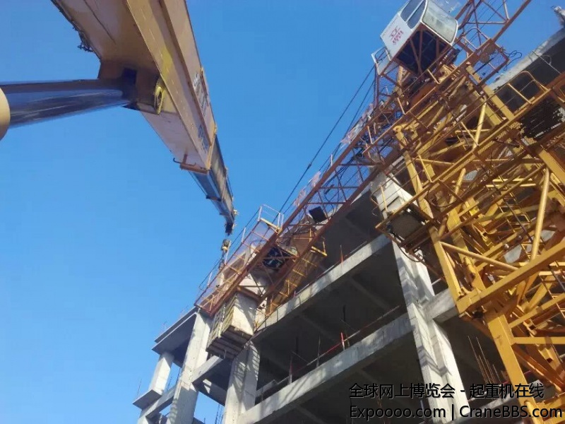

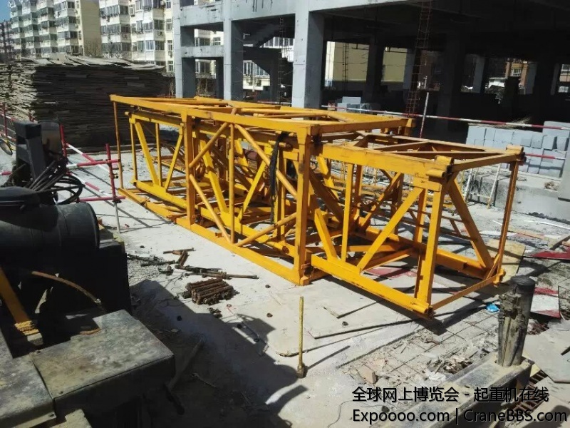

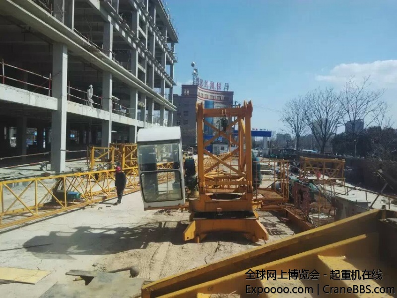

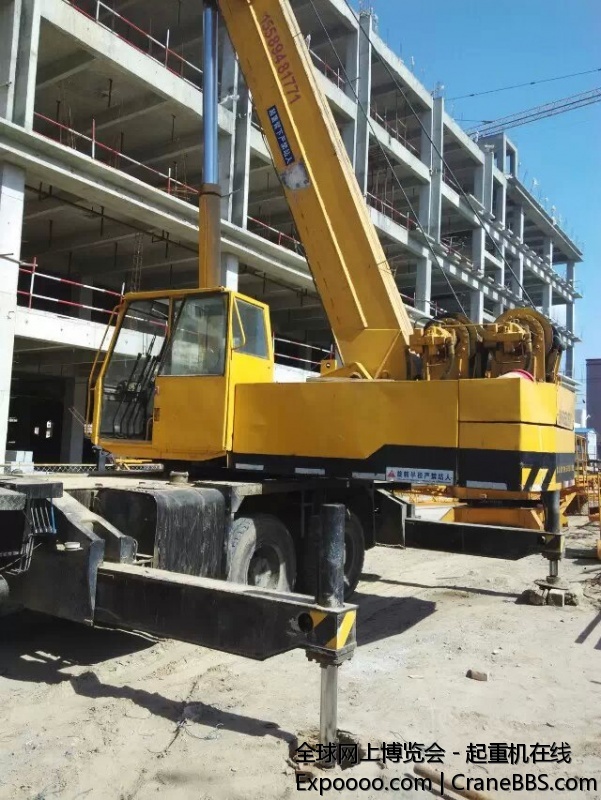

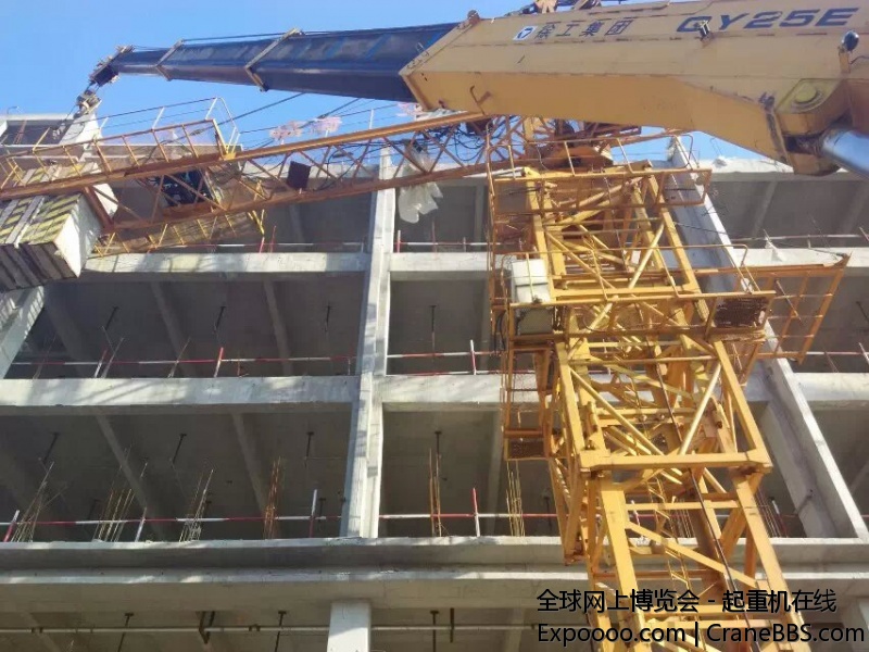

63塔吊,7块配重,配重共计18吨,大臂好像是58米。
吊了台撞机22吨
25E是不是很牛X

好技术 听说这种63塔吊必须25T的才行

最后一张,吓得我冒虚汗,铲车压腿,以后可不能怎么玩了。

升的不高
 楼主| 发表于 2015-3-8 15:08 | 显示全部楼层
高了,K5也干不了,前臂小7吨,转台6吨,  不好弄,我打了3回车才把它拆了

这个塔吊算小的了,再说回转脱掉了,很好弄

这不正常吗?
就是车老了。还是少干这活把。
车老了好多地方不好使了
