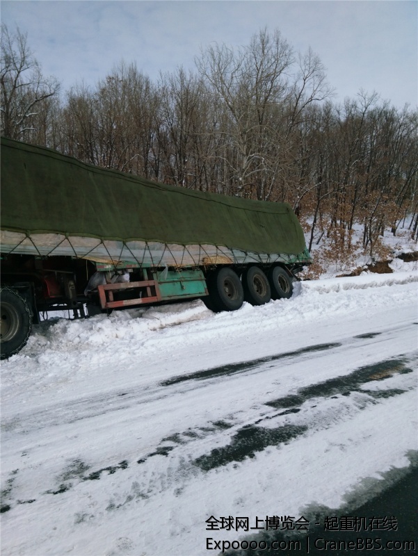

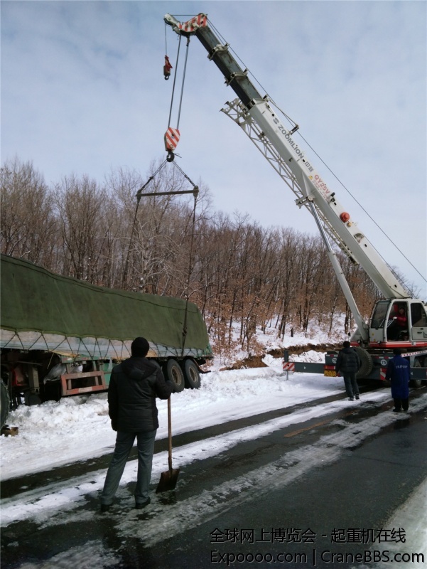

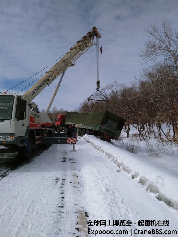

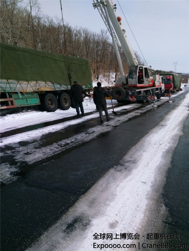

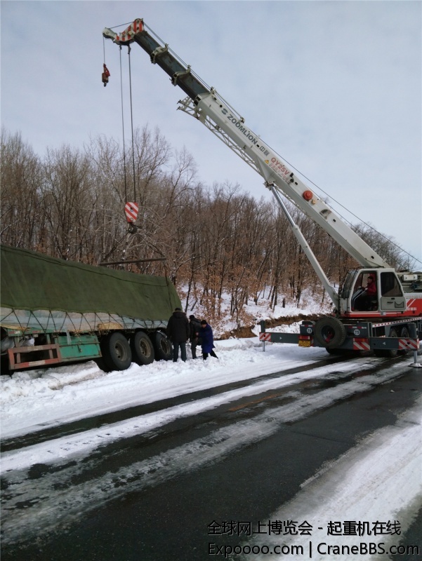

年后第一场雪后救援!!
发表于 2015-3-12 15:23 | 显示全部楼层 |阅读模式
开春化雪!!路滑!!!安全驾驶!!

平衡梁两头的钢板是多厚的啊

看样此车没超载,要不这姿态是吊不动的。
发表于 2015-3-13 13:05 | 显示全部楼层
平衡梁上方两根钢丝绳有点短,钢丝绳夹角过小.

楼上说的对!
大于45度才好
