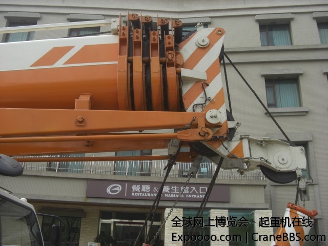

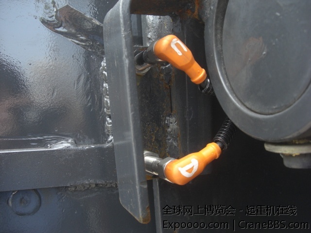

那腿子上那个是干吗的啊,还有倒车影像。比国内的好多了。

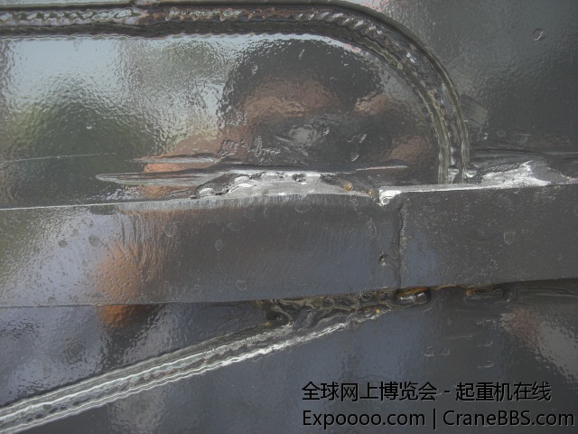

焊接的不怎么样啊!
发表于 2015-3-15 16:41 | 显示全部楼层
做工还是粗糙啊
发表于 2015-3-15 17:07 | 显示全部楼层
看着图片焊接的地方,感觉还不是一般的粗糙,就这样还往台湾去,哎..............

那副臂,怎么看怎么别扭,怎么歪歪的。
发表于 2015-3-15 22:48 | 显示全部楼层
仿加藤的副臂、、、、、、、、、挺好

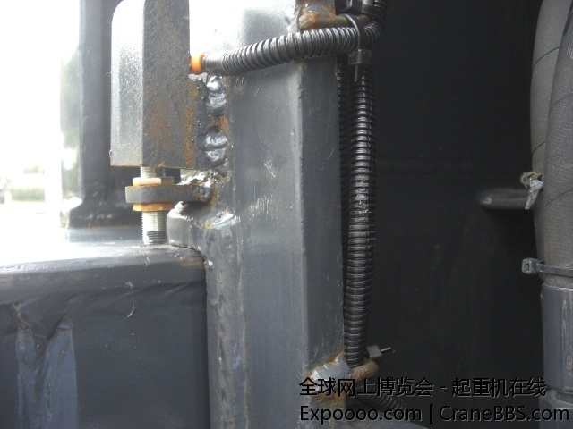

补充说明一下
腿子上的感应器我也觉得做工很粗糙,就多拍了几张。
后来据了解,这是因应工检临时加上去的。
侧边两个负责感应腿子全伸状态,上边的负责如果变幅送的远了,腿子松了,电脑就报警了。
四只腿子都有。

发表于 2015-3-15 23:46 | 显示全部楼层
欧阳剑秋1 发表于 2015-3-15 22:48
仿加藤的副臂、、、、、、、、、挺好
这种副臂还可以调角度吗?  这种又有什么好处呢
发表于 2015-3-16 03:25 | 显示全部楼层
可以调角度,好处是拆装空间小一些。

焊接不怎么样

焊接太差:L
