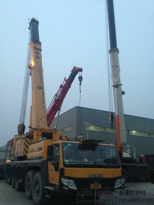

就位
就位

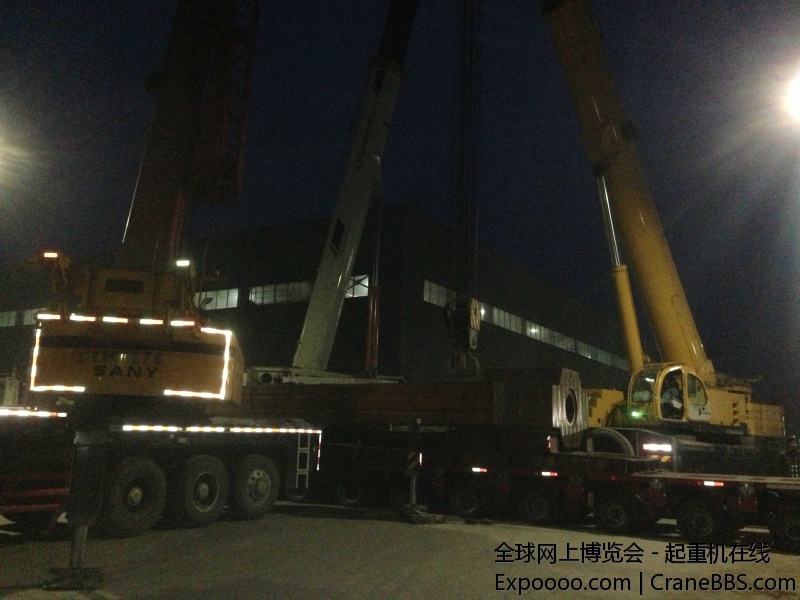

开始
开始
卸车
卸车

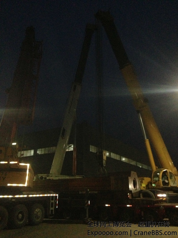

平抬
平抬

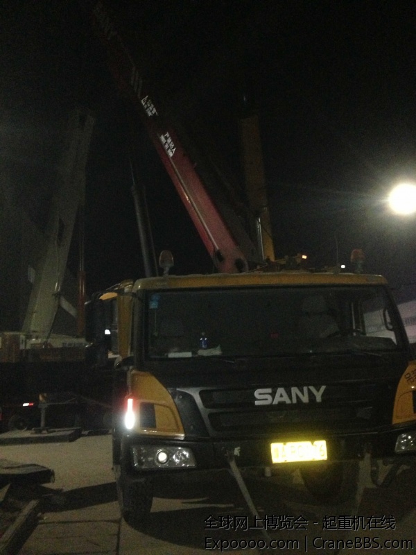

三一260t前脸
三一260t前脸

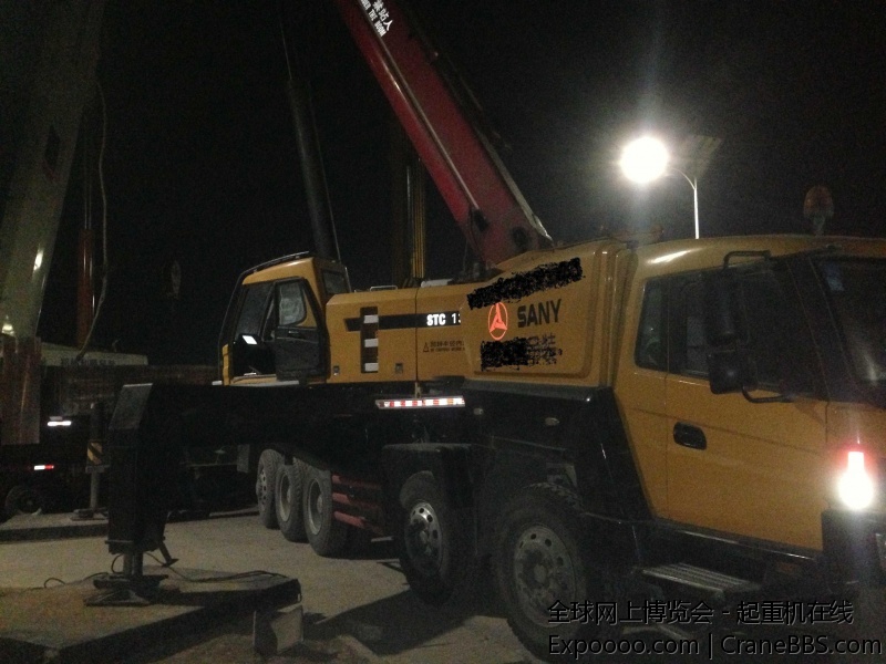

支腿没出完,位置有限
支腿没出完,位置有限

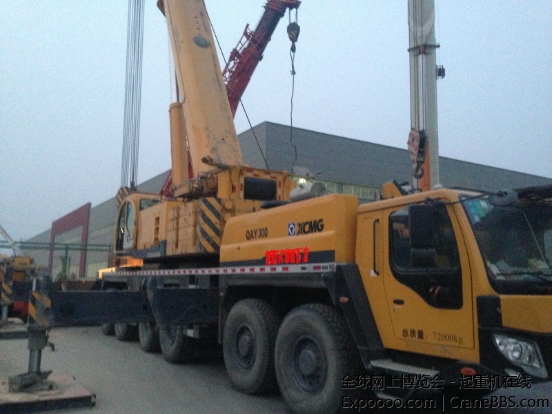

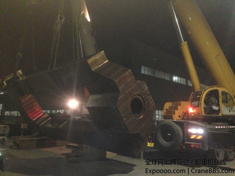

开始翻身
开始翻身

两台翻不过来,卸车要三台,因为一头偏重,要260吨和130吨共同吊一头,300吨吊一头。另外两台大的可以立起来但放不倒,另外立起来以后换要整体吊起来向远处挪六七米才有场地放倒,所以要四台车更保险一点。

三一的是125T的

徐工这个是300?
