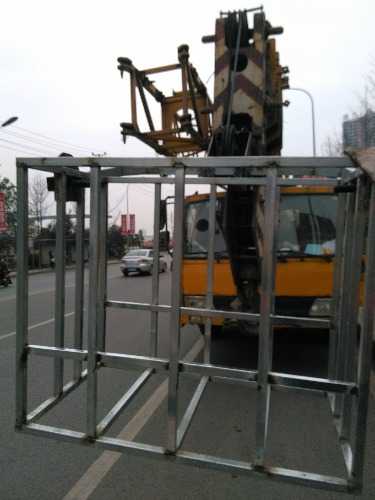

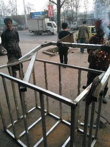

做了个臂头篮,大家提一下意见
发表于 2015-3-17 20:53 来自手机 | 显示全部楼层 |阅读模式
如题

发表于 2015-3-17 22:24 来自手机 | 显示全部楼层

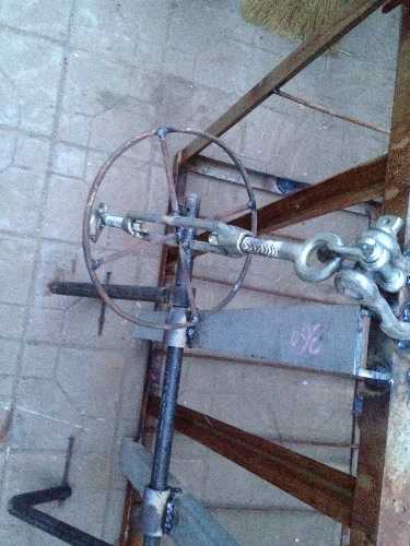

可以调平吗?高空作业的工具安全第一
 楼主| 发表于 2015-3-17 23:16 来自手机 | 显示全部楼层
自动变幅,工人作业时拧紧活动螺栓定位

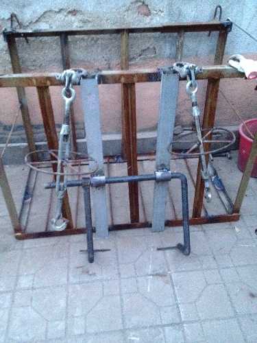

发表于 2015-3-18 01:10 | 显示全部楼层
我感觉和臂头连接梁大单薄
发表于 2015-3-18 01:11 | 显示全部楼层
我感觉和臂头连接梁太单薄了。
发表于 2015-3-18 11:43 | 显示全部楼层
zhang130131 发表于 2015-3-18 01:11
我感觉和臂头连接梁太单薄了。
我也是觉得工字架单薄了

发表于 2015-3-18 15:04 | 显示全部楼层
臂头怎么固定的
发表于 2015-3-18 16:34 | 显示全部楼层
;P:victory:
 楼主| 发表于 2015-3-19 20:52 | 显示全部楼层
小熊 发表于 2015-3-18 15:04
臂头怎么固定的
小勾支撑上本身有4个孔,我用的10个的钢板做的两块三角板,折弯钻孔,用插销固定,可左右活动,大小车通用
 楼主| 发表于 2015-3-19 20:53 | 显示全部楼层
柳工20C 发表于 2015-3-18 11:58
完成600个大洋够不?
搞完800
 楼主| 发表于 2015-3-19 20:56 | 显示全部楼层
爱问知识人 发表于 2015-3-18 11:43
我也是觉得工字架单薄了
架子用的60*40的方管,3个厚的
