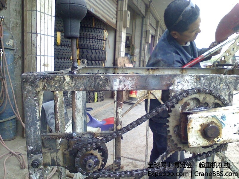

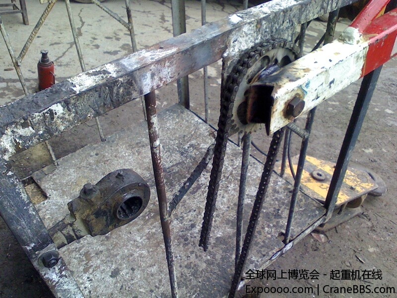

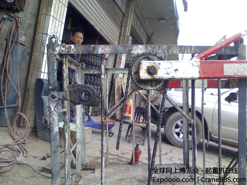

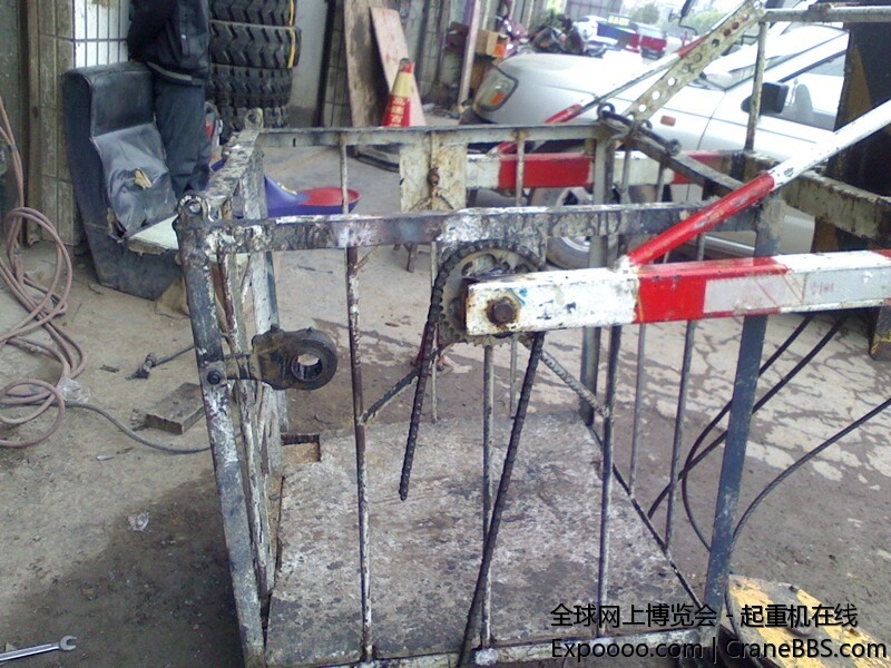

前几天做事 请个SF开 把吊兰撞到树上了 烦啊 修好了顺便简单升级 IMG0327122900.jpg IMG0327122901.jpg IMG0327122902.jpg IMG0327143200.jpg

楼主加的是什么,链条需要张紧装置。

对不起大家 开始说的有些过于简单 你们可能不懂 是这样的 这个吊篮 原来是自由变幅的 年轻的和聪明的上去一下子就会用的 对于笨点的 一上去吊篮来回摆动他们害怕不会掌握窍门 所以这次我改装一个手摇调角度的 吊车大臂抬起来 工人作业角度随他们自己弄 他们感觉好了把安全销打上就可以工作了 以前是 一个人不站在中间吊篮往一边偏 两个人一胖一瘦也是偏一边 这回改造后随他们自己去摇

大轮是焊死在支臂上的?小轮摇着费不费劲?改了过后自动变幅就没用了?

定位那根带孔的条是两头活动的吗?

自由变幅 我的这个笼子设计的有问题 容易偏向一边 会使用的知道站在中间 不会的站在边上就偏一边 改后不用自由了 慢慢的抬大臂 让他们自己摇去吧 很轻的不费劲 我自己实验操作过的

是的 是活动的 原来幅度到位了工人把他插好 现在当作第二道保险使用 防止链条断掉或者掉链子  按道理来讲链条不会那么不结实 我还是做到万无一失的好 我也是没生意闲着无聊改的 除了两个摩托车链盘是买的 其余的都是旧的

人工手动调平,稳当,安全,原来设计的自动平衡,一般人不会用,自己匡自己,害怕
