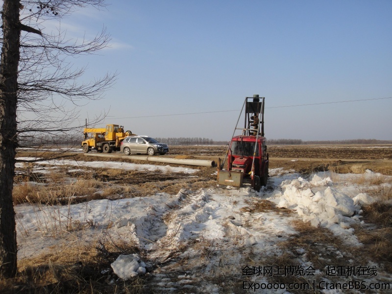

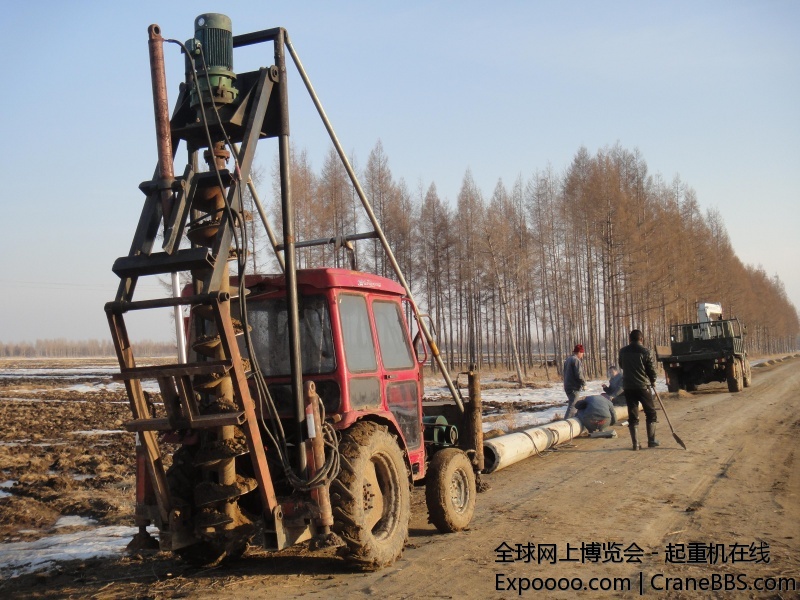

那个旋挖机的电机是多大啊,我家也有但不是这种的,我家的小巧用吊车吊着旋挖,占地少方便,大批量杆子都是自己包了立。

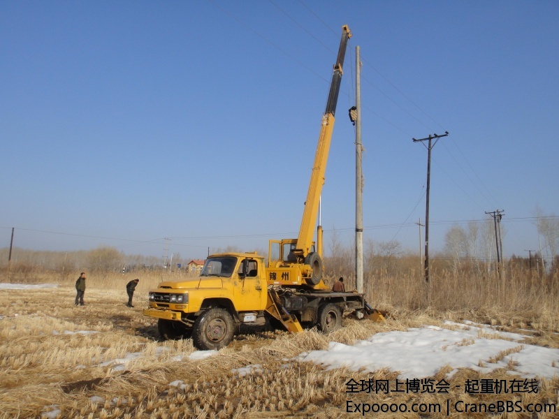

这老锦州保养得不错啊,后改的3节臂?

xixi 发表于 2015-3-29 19:22
那个旋挖机的电机是多大啊,我家也有但不是这种的,我家的小巧用吊车吊着旋挖,占地少方便,大批量杆子都是 ...
7.5千瓦电动机 24千瓦发动机 32马力柴油机
哦,我家是也是7、5的电机。15千瓦发电机20的柴油机,提升机放旋挖

大板砖 发表于 2015-3-29 19:35
这老锦州保养得不错啊,后改的3节臂?
行家:handshake

减速机多大的。 比数?
 楼主| 发表于 2015-4-1 23:28 | 显示全部楼层
hhccc766 发表于 2015-4-1 23:24
减速机多大的。 比数?
7.5  1;17
:lol 东北的吧 单缸柴油机的小四轮配的
