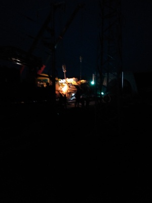

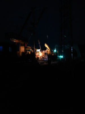

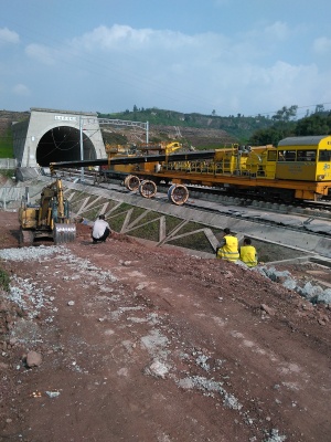

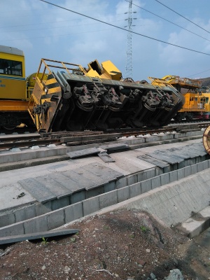

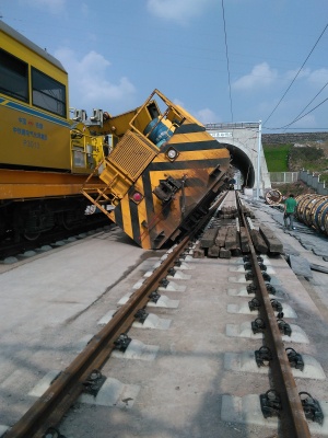

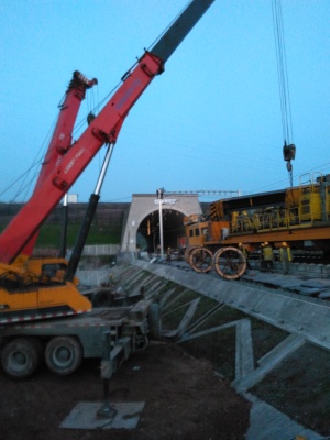

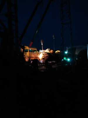

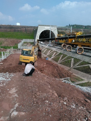

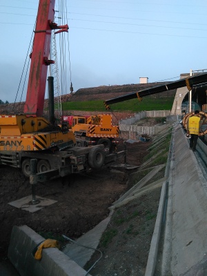

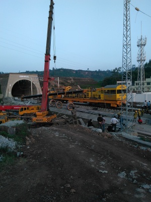

16吨轨道吊,自重40吨,救援吊装幅度17米,50吨和75吨抬吊扶正 IMG_20150329_154343_编辑.jpg IMG_20150329_154401_编辑.jpg IMG_20150329_154444_编辑.jpg IMG_20150329_154521_编辑.jpg IMG_20150329_184602_编辑.jpg IMG_20150329_185014_编辑.jpg IMG_20150329_192827_编辑.jpg IMG_20150329_194423_编辑.jpg IMG_20150329_194624_编辑.jpg IMG_20150329_194740_编辑.jpg

他这是 支腿没打开违章了吧
发表于 2015-3-31 09:26 | 显示全部楼层
超载了!
发表于 2015-3-31 10:37 | 显示全部楼层
肯定是超了。

成渝客专,没打支腿,全出臂,吊了两吨多

人家说能用钱解决的就不是问题,我没大车,我组织的吊车和挖机,一共13500,另外给了我1000的劳务

轨道吊哪儿来的支腿儿呀?
发表于 2015-5-4 22:31 | 显示全部楼层
起重指挥 发表于 2015-5-4 21:02
轨道吊哪儿来的支腿儿呀?
这你就外行了 我组装过轨道吊 和汽车吊一样有支腿 水平垂直都能操作
