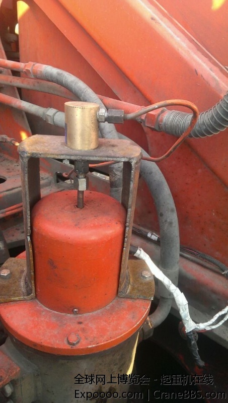

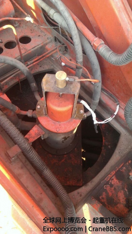

很多线没用 留了5根 把孔加大了
很多线没用   留了5根   把孔加大了
用了3天 不错
用了3天  不错

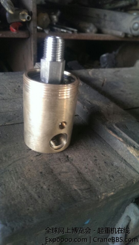

淘宝发的 外螺纹自己车的 固定用
淘宝发的   外螺纹自己车的  固定用

发表于 2015-3-31 21:15 | 显示全部楼层
请教 我想知道那个东西淘宝的配件名称
发表于 2015-3-31 21:16 | 显示全部楼层
先谢谢了 请告诉我

发表于 2015-3-31 22:30 来自手机 | 显示全部楼层
导电环没影响吧?
发表于 2015-4-1 07:43 | 显示全部楼层
电喷我觉得比油泵的费油啊,按理说电喷的省油啊

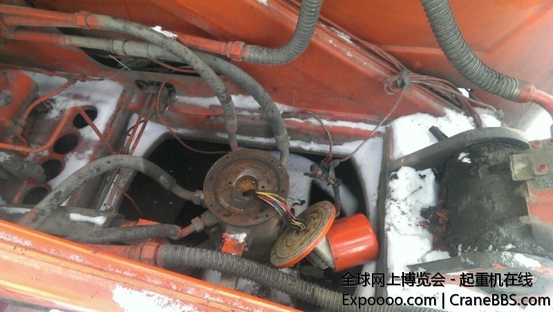

 楼主| 发表于 2015-4-1 20:04 | 显示全部楼层
柳工20C 发表于 2015-3-31 22:30
导电环没影响吧?
把掉电环拆了   没用的线剪掉  导电环是  1个片 1个环   中间转个眼没事  最下面是2个铝盘  吧眼加大就OK了
 楼主| 发表于 2015-4-1 20:09 | 显示全部楼层
HB型单向通水旋转接头

发表于 2015-6-1 11:05 来自手机 | 显示全部楼层
下边管子处是怎么固定的?这样时间长了会不会把管子弄断在,管子是铜的吗?我看只固定了上面,下面就靠管子自己固定吗?
 楼主| 发表于 2015-6-2 15:02 | 显示全部楼层
zhulin19860707 发表于 2015-6-1 11:05
下边管子处是怎么固定的?这样时间长了会不会把管子弄断在,管子是铜的吗?我看只固定了上面,下面就靠管子 ...
用到现在挺好的  管子是铜的  导电环的隔片上转的空和管是1样出的  有摩擦力   通下车的孔不是中心   铜管要有个弯  掺上胶布  OK
