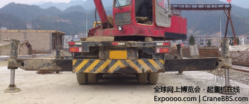

大家看看我后支腿有问题吗?感觉越来越U形了.QY16D的车
发表于 2015-4-4 13:05 | 显示全部楼层
正常,没问题。很好
有些车,出厂就这样
发表于 2015-4-4 14:10 | 显示全部楼层
我的也是这样   你可以去加一块铁板在支腿两侧
发表于 2015-4-4 14:33 | 显示全部楼层
新车25K5-1支起来比你的还U
发表于 2015-4-4 15:26 | 显示全部楼层
这是徐工专熟!!!一般厂家还模仿不了呢!:lol
发表于 2015-4-4 17:38 | 显示全部楼层
当年新车K5-I比你的还要翘的厉害
发表于 2015-4-4 18:11 | 显示全部楼层
同意楼上观点
发表于 2015-4-4 18:15 来自手机 | 显示全部楼层
正常,不超载没事!
发表于 2015-4-4 19:10 | 显示全部楼层
正常,新车出场也这样,国内的车毕竟达不到进口的那种水平,
发表于 2015-4-4 20:28 | 显示全部楼层
没事注意下中联的对比下
 楼主| 发表于 2015-4-4 21:16 | 显示全部楼层
谢谢大家,都这么说我就放心了.
发表于 2015-4-4 21:34 | 显示全部楼层
这车那年的?感觉好脏哦
发表于 2015-4-4 22:20 | 显示全部楼层
这和大臂的挠度是同样道理的,适当的翘是正常的,但随着时间长了,吊重多了,超载多了,这个扰度就越大,就不正常了,大臂挠度大了调滑块或换滑块,支腿可以加铁块,根据翘的大小选择铁块厚度,最好选择小汽车的钢板,即要有硬度,我调过,可以把支腿调的平平的,但吊特重的时候有稍许弯,只要是后退,前腿一般好些
 楼主| 发表于 2015-4-4 23:02 | 显示全部楼层
徐工吊车 发表于 2015-4-4 21:34
这车那年的?感觉好脏哦
04年的老爷车.呵呵,太懒了没洗过车.
 楼主| 发表于 2015-4-4 23:04 | 显示全部楼层
vancoc 发表于 2015-4-4 22:20
这和大臂的挠度是同样道理的,适当的翘是正常的,但随着时间长了,吊重多了,超载多了,这个扰度就越大,就 ...
仔细看过了,支腿筒下边儿钢板在脱焊.已经补焊加钢板了,希望没事儿吧.
发表于 2015-4-6 20:56 来自手机 | 显示全部楼层
正常!这不是QY16D吧?
发表于 2015-4-6 21:59 | 显示全部楼层
正常,老车大多都这样,我的长江1020才换了铁块的,
发表于 2015-4-7 16:30 | 显示全部楼层
发表于 2015-4-8 21:59 来自手机 | 显示全部楼层
三一25H5新车U的不成样
