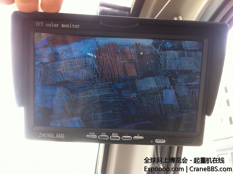

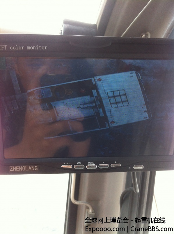

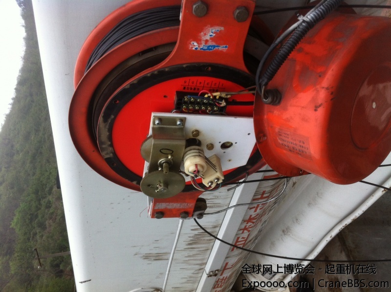

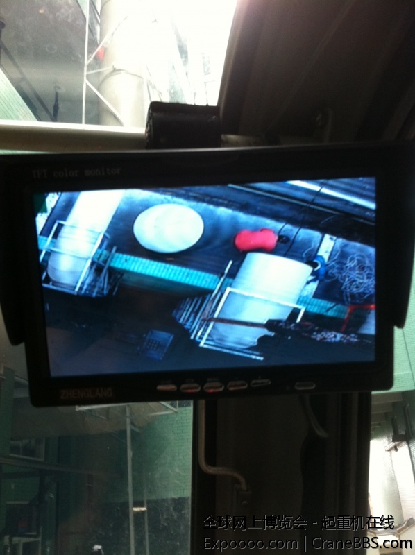

霸气的臂头视频总算是安装好啦,哈哈,费了哥不少心思啊。

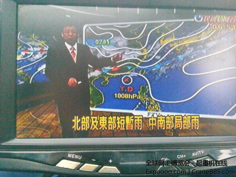

此帖必火! 哈哈! :lol:lol
我自己当初是买了个像这样的TFT显示屏,拉线装倒车显影用,想不到显示屏还附带了个数码电视!
閒暇之馀看个电视打发时间。
某次工作碰到个指挥手指挥的非常不给力。
兴起了在杆子装镜头的念头。
后来弄了个无线监视器,镜头端吃9V的方型电池。
找不到地方装镜头,乾脆连电池与镜头一起用磁铁吸在大勾的勾子下。
很克难,而且电池电力也撑不久。

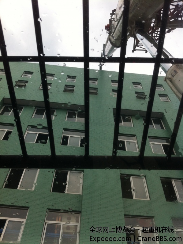

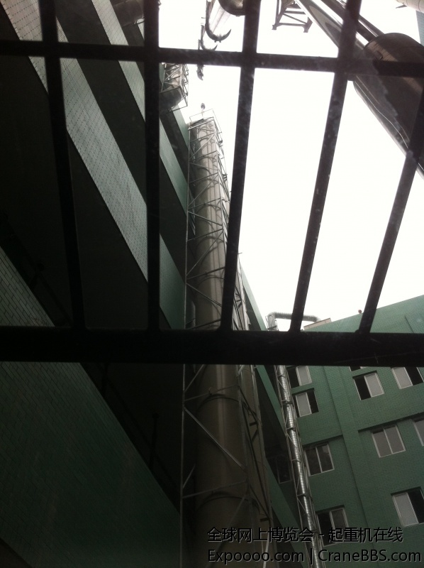

发表于 2015-4-5 15:11 | 显示全部楼层

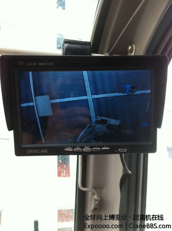

 楼主| 发表于 2015-4-5 22:31 | 显示全部楼层
和我的一样,不过我的位置逼你的好,我装在中联遮阳帘的横杆上,因为一般看他的时候在吊高,头是朝上的,装那里要低头不方便

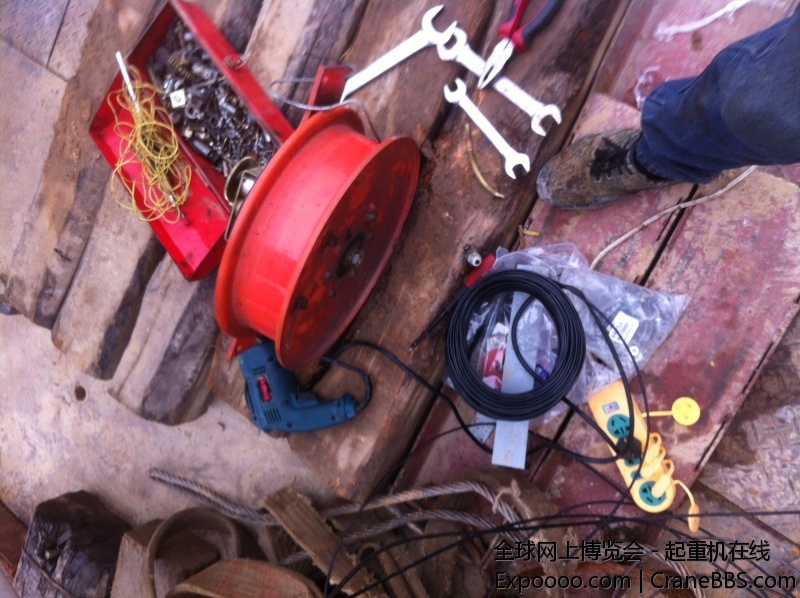

 楼主| 发表于 2015-4-6 23:02 | 显示全部楼层
豆腐! 发表于 2015-4-6 17:38
求材料链接或联系方式,谢谢。
拆料淘宝到处都是,关键你要会装,说还真说不清楚啊,我是思考了很久,理论都行了,我才买了抱着试试看的心理装的,没想到叫来个电工都跑了,结果被我自己装好了,用了好几天,很好用很强大,配合我的对讲机那是神器组合了:lol

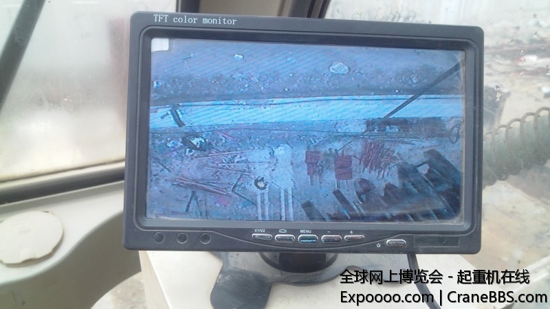

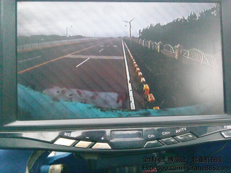

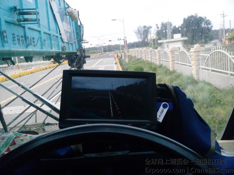

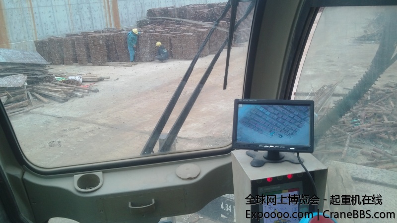

我的。
无线影像忘了拍照,但是很简单。
就是把倒车显影的AV拔掉换插无线接收的AV头即可。
屛幕安裝位置
屛幕安裝位置
倒车顕影
倒车顕影
数碼电視
数碼电視

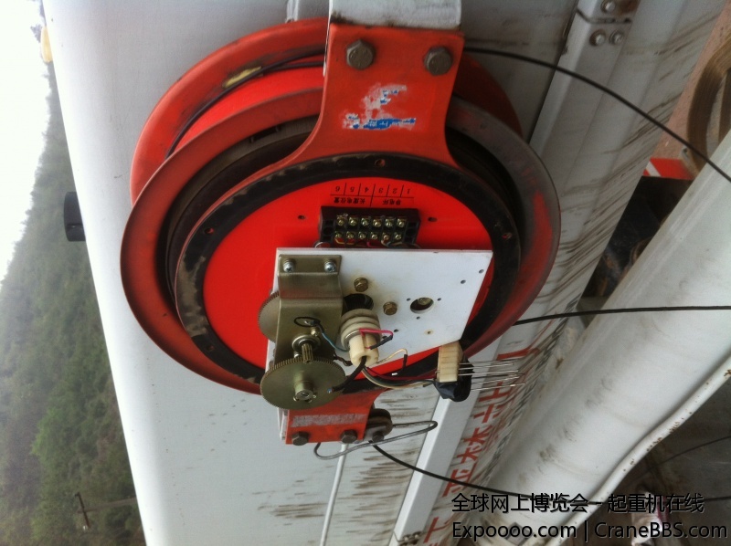

发表于 2015-5-14 12:53 来自手机 | 显示全部楼层
亲你的,测长线也换了吗??换成有AV的了?某宝连接发个呗

tu5459 发表于 2015-8-28 14:56
重新换了电脑线吗
和电脑线没关系啊,我的线断了而已,顺便换线
