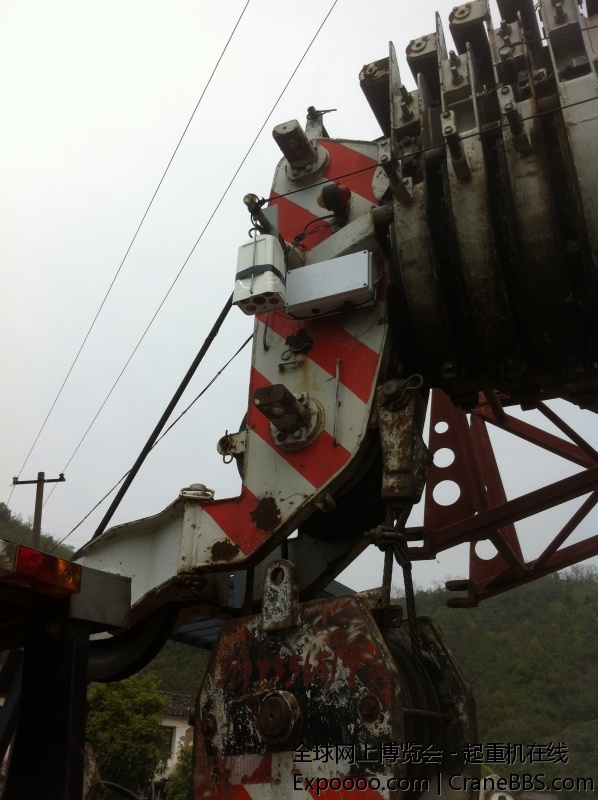

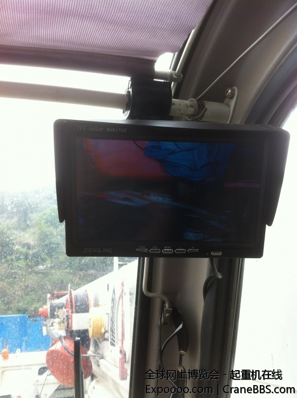

你的花了多少钱  我花1500买的
发表于 2015-4-4 21:38 | 显示全部楼层
视频信号是有线还是无线传输的?  从哪里取电???
 楼主| 发表于 2015-4-4 21:41 | 显示全部楼层
有线的,
发表于 2015-4-4 21:46 | 显示全部楼层
不错,期待详图、、、、、、、、、、、
发表于 2015-4-4 22:02 | 显示全部楼层
广角探头?探头固定死?
发表于 2015-4-4 22:05 | 显示全部楼层
我也做过,最后感觉不能变焦,臂出的长时地面的东西看不清楚,人就和蚂蚁一样,还有你这样安装随着变幅的角度,摄像头是否和地面垂直都是问题,如果做无线的装在小勾上是不错的办法,至于电源可以考虑锂电池,体积不大,能用一星期左右,接受可以按无线接收器,也不贵,用小勾起降来做调焦,而且始终是和地面垂直的

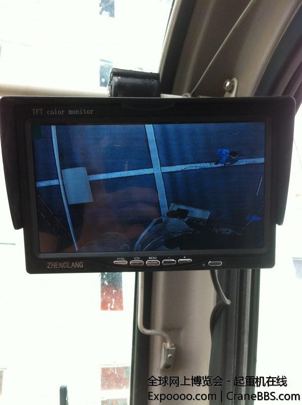

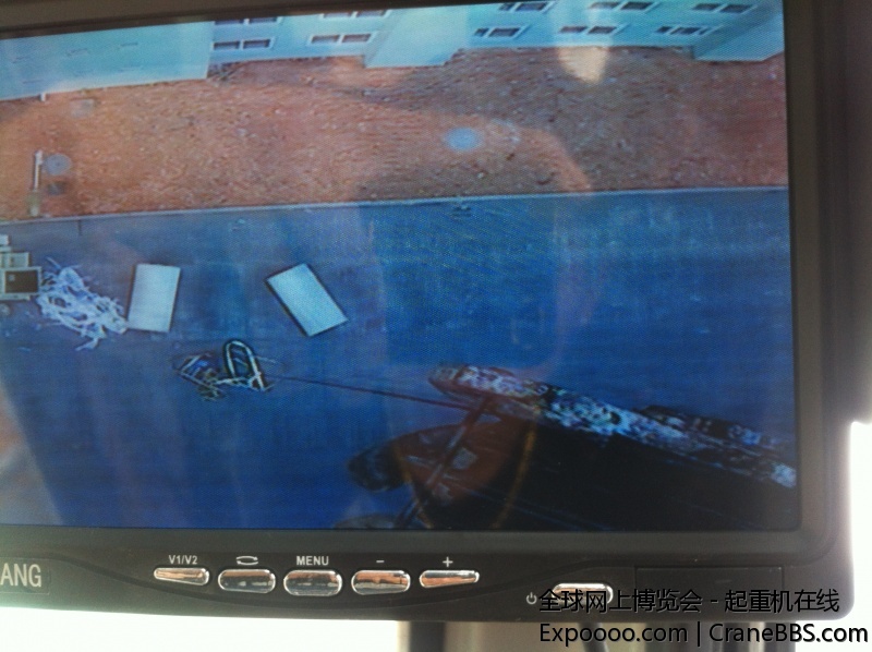

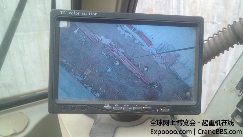

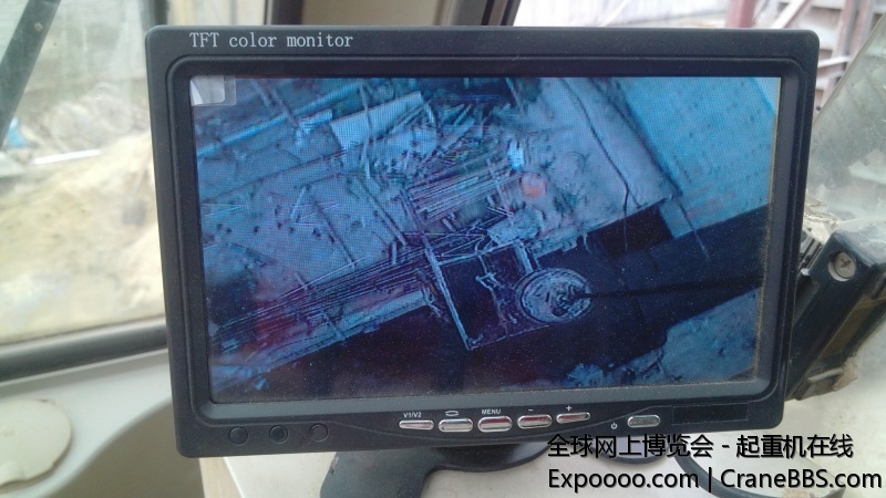

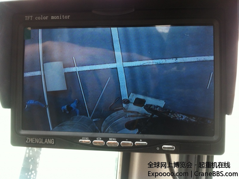

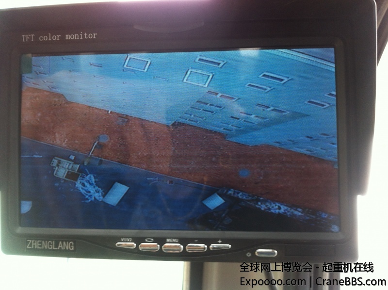

 楼主| 发表于 2015-4-5 22:19 | 显示全部楼层
vancoc 发表于 2015-4-4 22:05
我也做过,最后感觉不能变焦,臂出的长时地面的东西看不清楚,人就和蚂蚁一样,还有你这样安装随着变幅的角 ...
我的是用车上电源的,不需要去管他,而且是始终垂直向下的,我选的焦距是8MM的,足够用了,难道我全伸臂高度40米的时候还会看地上的东西吗,肯定是吊到楼上去的呀,我这几天都用了,很管用,不能说有多大作用,但上面的情况是很清楚的。今天全出臂还够不到,人家一拉我就一放,看的一清二楚
 楼主| 发表于 2015-4-5 22:21 | 显示全部楼层
今生无悔 发表于 2015-4-4 22:02
广角探头?探头固定死?
摄像头是始终向下的,始终照着小钩子,测试了两天,包括全出臂吊装,很实用的东西

发表于 2015-4-6 09:04 来自手机 | 显示全部楼层
始终向下可以做得到,但始终是对着小钩,那是怎样做得到呢?难道摄像头是像小钩一枰吊着,可以始终向下?但晃来晃去也看不准呀!
 楼主| 发表于 2015-4-6 23:10 | 显示全部楼层
今生无悔 发表于 2015-4-6 09:04
始终向下可以做得到,但始终是对着小钩,那是怎样做得到呢?难道摄像头是像小钩一枰吊着,可以始终向下?但 ...
装在臂头上向下就是对着小钩子的呀,恍起来的松紧度那还不是个小问题啊
