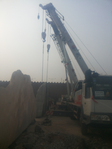

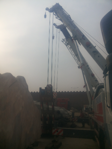

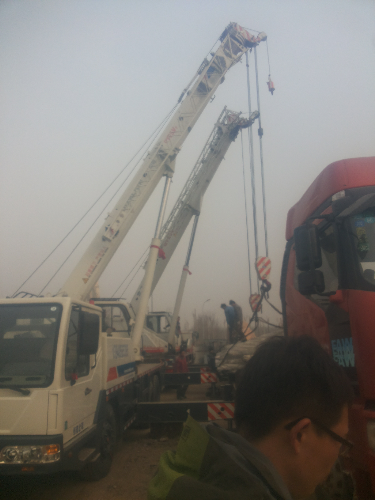

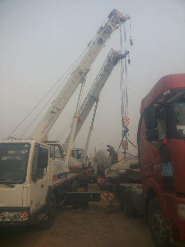

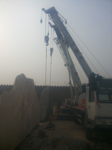

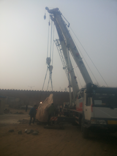

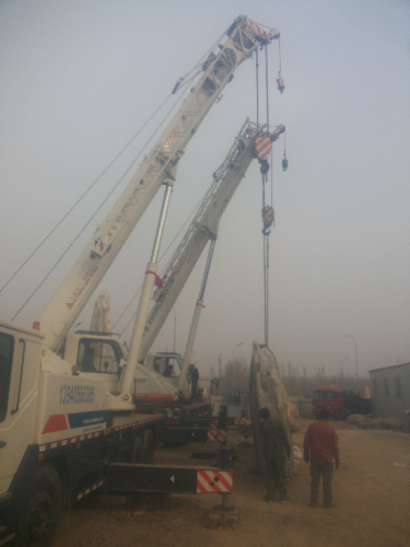

都是活
发表于 2015-4-7 11:12 来自手机 | 显示全部楼层 |阅读模式
25就干70的活

这个毫无压力

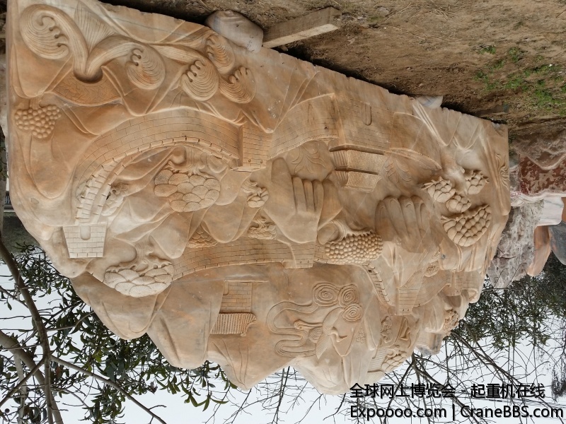

这石头32吨多就一个V5卸车

两个25T比一个70更厉害

看好中联吊车,楼主吊重活最好还是打上副腿。这样对支腿和垂直油缸都好,你的是俩吊车抬活,安全要做好。绳倍率一定要多
发表于 2015-4-8 19:58 来自手机 | 显示全部楼层
两个25抬抵一个70也要看场地如何

为什么有的人都讲打副腿,这科学吗?真的安全吗?
发表于 2015-4-10 21:01 | 显示全部楼层
安全的多呗
发表于 2015-4-10 21:27 来自手机 | 显示全部楼层
副腿打好了不会直接伤到垂直油缸。支腿也不可能直接落地,这就是经验!
发表于 2015-4-21 18:17 | 显示全部楼层
你别不懂装懂好吗  开了10年吊车 只知道打副腿只能起副作用 只要地面够硬 车子吊的起就随便吊。
