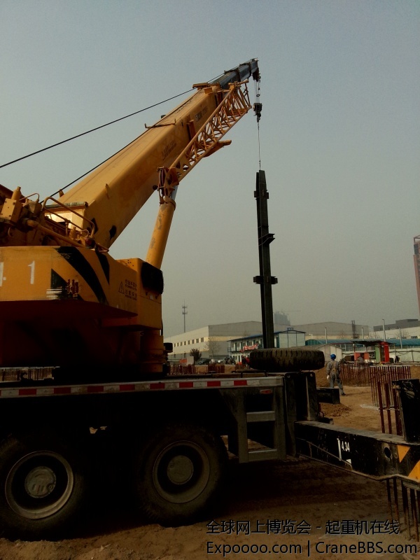

二杆伸缩太慢,支着车不动 一会咯噔一下一会咯噔一下以为大臂收缩呢 测试了下 都正常,挺郁闷的
都是6米18 20 24的和3米16 18 20的绳

发表于 2015-4-12 06:02 来自手机 | 显示全部楼层
检查下液压油少了没

老车了四桥四节杆,大屁股还多加了块三公分铁板当配重

售后说好多车这样,一句不影响使用打发了多少人啊,六月就出保了,先导那还漏油呢,又得挤时间修了

貌似好多车都有这个问题,换了260阀芯也解决不了
哪里的阀芯
发表于 2015-4-18 16:33 | 显示全部楼层
发表于 2015-4-25 21:20 | 显示全部楼层
就是伸缩油缸的平衡阀  锁
