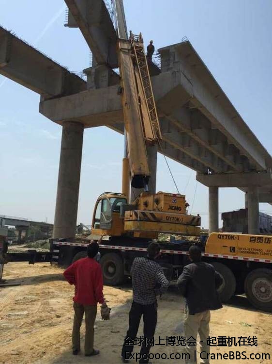

貌似这车刚出过意外

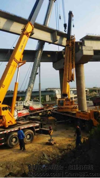

抬吊的另一台吊车是不是吓尿呢

后45度 正是危险区域

还算好 要是T梁掉了 那可害了一大圈 徐工大臂根脱离已不是怪事

加配重这厂家可不赔,还有这梁也不轻!下面转盘估计整个换掉了~大臂主臂也换其余的应该没什么问题!

这角度超载太多 不加配重撕转盘 加配重折大臂

幸好位置占优势没伤人,梁要是砸下来事就大了。赚钱不易啊!

好惊险,梁没掉下来是万幸,

那个断裂部位是不是拼接的   上次看到论坛里有个中联也是大臂很整齐的断裂  两段焊接的

梁重75吨左右,与100吨抬吊的,配重下面的并不是自己加的配重,而是一个水箱而已。大臂是在梁已经放到桥墩上后断的,无人员,吊物损伤。事故后检查裂口,发现该裂口处,有焊接问题,可能这个是主要原因。车都没有翘脚,哪来的严重超载问题?更不是那个水箱的问题:D

超载害死人,这活就不是70干的活,桥台太高。:L:L:L
