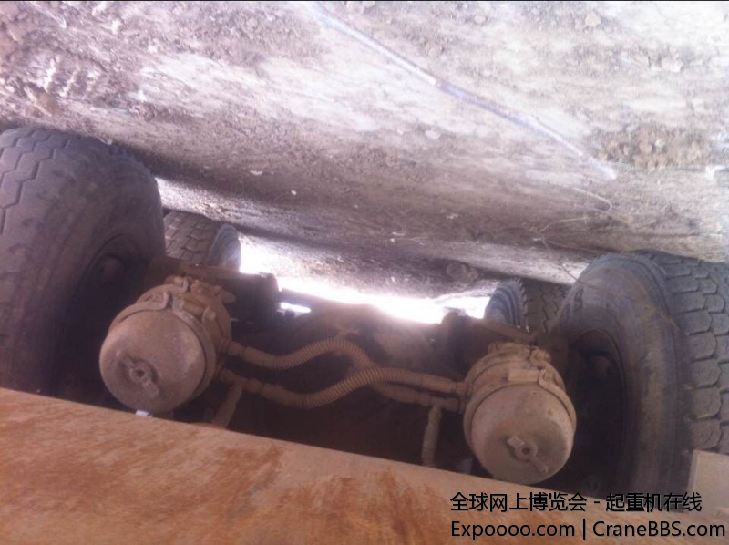

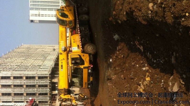

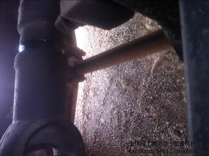

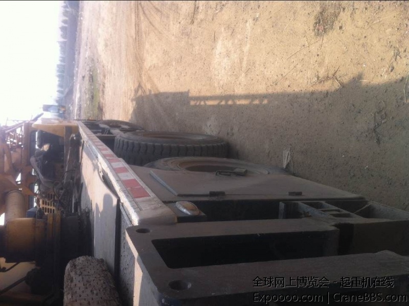

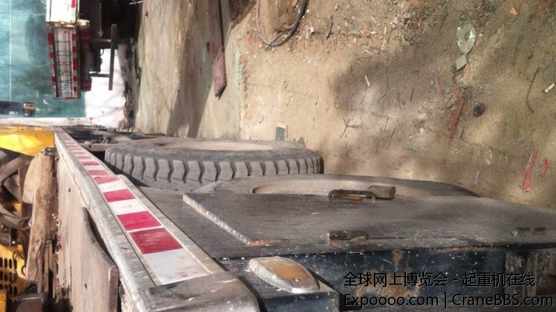

新车两年没任何问题,从第三年开始无意中发现二桥和三桥中间那根圆管断了,换上新的没多久又断了.直到现在一直换不住!现在拐弯二三桥轮胎错开能有半个轮胎里面的轮胎磨到大架子上,轮毂也磨在架子上·  跑直路很明显看到整车不在一条线,前头略靠左!!!    求懂得SF  !!!! QQ图片20150416081447.jpg QQ图片20150416081458.jpg
错开这么大
错开这么大

看看改一下,把硬链接改成活的,把管子打孔,穿销子,就像传动轴上的万向节,个人看法,仅供参考
发表于 2015-4-16 10:59 | 显示全部楼层
你那拉臂杠套是不是坏了。还有板簧坐
发表于 2015-4-16 11:19 | 显示全部楼层
加工一根粗轴,两遍连到一起,外边车上丝配上大螺母。以后永远不会坏了
发表于 2015-4-16 13:56 | 显示全部楼层
四轮定位下就知道了
发表于 2015-4-16 15:48 | 显示全部楼层
换完二三轴平衡梁套子方可根治,车辆急转弯太多,正常磨损,三年以后的车很多都要换,正常 的
发表于 2015-4-16 20:25 | 显示全部楼层
尽量别打死方向,平衡梁的套子换了吗
发表于 2015-4-16 20:40 | 显示全部楼层
:lol:lol拆中心向螺丝看看!我的车之前也是跑不正,拆开中心向螺丝,一根断了,一根变弯了!还有一些铜套估计也不行了
发表于 2015-4-16 20:46 来自手机 | 显示全部楼层
通病
发表于 2015-4-16 21:22 | 显示全部楼层
首先看看钢板的中心螺丝有没有断,再就是3年了,可以换平衡梁铜套了,还有钢板销子和铜套,还有平衡梁两端的轴承,铜套和销子也看一下,不行也
换了
发表于 2015-4-17 12:25 来自手机 | 显示全部楼层
工地上跑的快了
发表于 2015-4-18 17:15 | 显示全部楼层
换根轴就可以了  我的也断了根,我换了根用了两年了,就是铜套那里不好打黄油
发表于 2015-4-18 17:32 | 显示全部楼层
换完二三轴平衡梁套子方可根治,车辆急转弯太多,正常磨损,三年以后的车很多都要换,正常 的     铜套那里也需要打黄油的. 你仔细的找.眼分别是对力方向的.  中联25的就是这样.   我起码见到10个车子换着个了. 很正常. 主要还是靠一般打黄油.然后换里面的套子.铁和铜的都换掉吧  也才几百快钱. 然后.我们现在都是用实心的..想断都不可能了..
