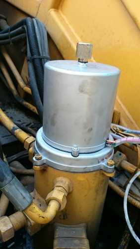

上车电动脚油门没有动作,中心回转换了。上车电动脚油门也没坏。请SF朋友帮个忙
发表于 2015-4-16 23:37 | 显示全部楼层
中心回转的线圈接对了没有?

 楼主| 发表于 2015-4-17 08:53 来自手机 | 显示全部楼层
3254662 发表于 2015-4-16 23:37
中心回转的线圈接对了没有?
检查了,接对了
发表于 2015-4-17 09:34 | 显示全部楼层
线路问题吧~油门线看看有没断
发表于 2015-4-17 10:18 | 显示全部楼层
有可能是插接器里的铜片氧化,接触不良。这样的毛病我出过
发表于 2015-4-17 11:26 | 显示全部楼层
信号线电压不足!
发表于 2015-4-17 19:54 | 显示全部楼层
信号线电压不足.不用找半桶水的电工来测了..直接开去专业检测的地方给别人弄..不用换件的话..二三百块..要换东西的话.看东西值不值钱..如果油门和回转导电环都换过了..只有可能是连接回转导电环下面的接头有问题..

发表于 2015-4-18 22:18 来自手机 | 显示全部楼层
·我有过,有两个电路接头,一个在上驾下面线路上,一个在底盘后桥上西的大梁上,有泥巴,清冼一下看看
 楼主| 发表于 2015-4-19 10:59 来自手机 | 显示全部楼层
谢谢大家.搞定了
