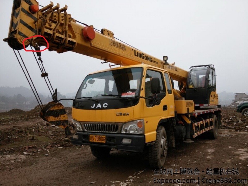

现在用的是11CM带钢心的钢丝绳  老是要绞。
 楼主| 发表于 2015-4-19 15:49 | 显示全部楼层
大家给点建议  用4股 、6股 还是多股的好?

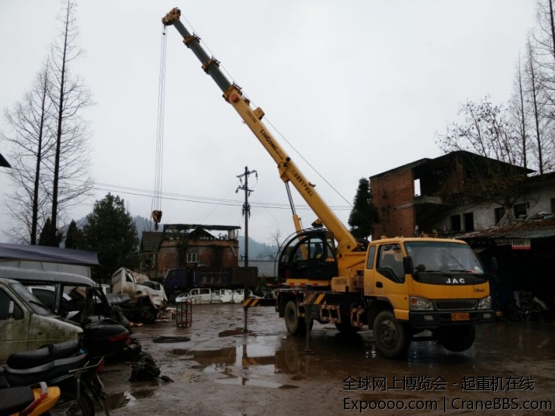

发表于 2015-7-27 00:20 | 显示全部楼层
会绞绳都是没破劲的关係。
解决办法;
比如先伸个12米杆,勾头放到最低,随便吊个东西,看看从哪个方向绞几圈。(例如7圈)
放掉负载,缩杆,趴杆,拔掉红圈处,往反方向转几圈。(7圈)
装回,扬杆放勾。 起先勾会反方向绞,不用担心,劲还在捲扬机里。
继续动作到12米杆,勾头放到最低,是不是不打绞了? 恭喜!
