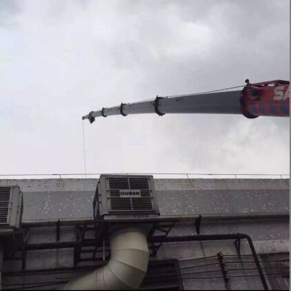

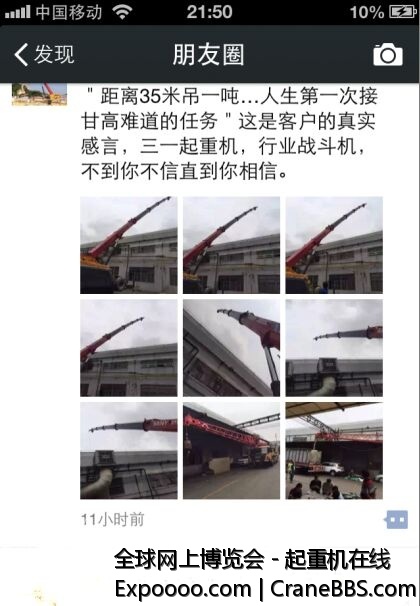

31的25吨35米可以吊一顿   徐工的神5是否有压力;P

腿子压东西了吧   ,,,   35米能吊一吨还不翘?
发表于 2015-4-20 09:27 | 显示全部楼层
35米一吨,应该压东西了

应该假的吧,大杆一点挠度都没有
发表于 2015-4-20 12:47 | 显示全部楼层
不可信。现在这个角度幅度不可能有35米,加副臂的工况就是空载趴到35米侧方也不是很确定是否可以做到,要说吊一吨,那绝对是假了点,应该压东西了,或者自己加了配种

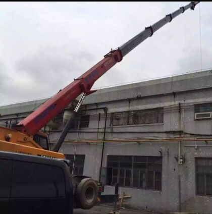

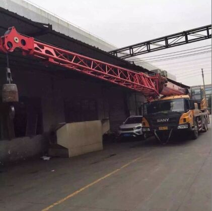

发个局部照片有意思吗   把后面的腿露出来看看

不会呀 论坛里有人开K5快怕平了 吊钢结构  不过忘问了 这个开三一的 是不是看的电脑显示的1吨 要是那样还要减去附加重量

三一大臂比较软,接副臂趴多了哪怕空载都弯很多,拿一吨不太相信!!!K5和三一250H我们家都有,两者吊东西基本没试出什么区别,当然徐工的配置还是差很多,腿短些,钢丝绳非防旋转还细,连副臂都比三一细很多,驾驶室仪表台太原始!连个倒车雷达都没有,侧灯也没有,补胎次数多了,风炮会把轮胎螺丝靠里面的那头打圆角!

大臂一点不弯 估计没吊东西 吹牛的 35米吊一吨 臂还那么直 绝对不可能 除非有超起

没全图基本排除

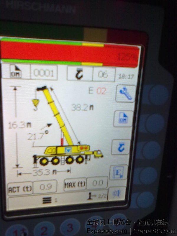

最主要没有电脑参数照片
发表于 2015-4-20 23:58 | 显示全部楼层
作为K5,我表示无压力
不摘大钩不接副臂干翻你
发表于 2015-4-20 23:59 | 显示全部楼层
肿脸重磕 发表于 2015-4-20 16:21
换了是徐工中联的车你肯定说人家吹牛
心里明白就行了
看我回复的照片

这车是三一的250S吧~  三一250S 本身配重就比正常的配重 重上好多的
