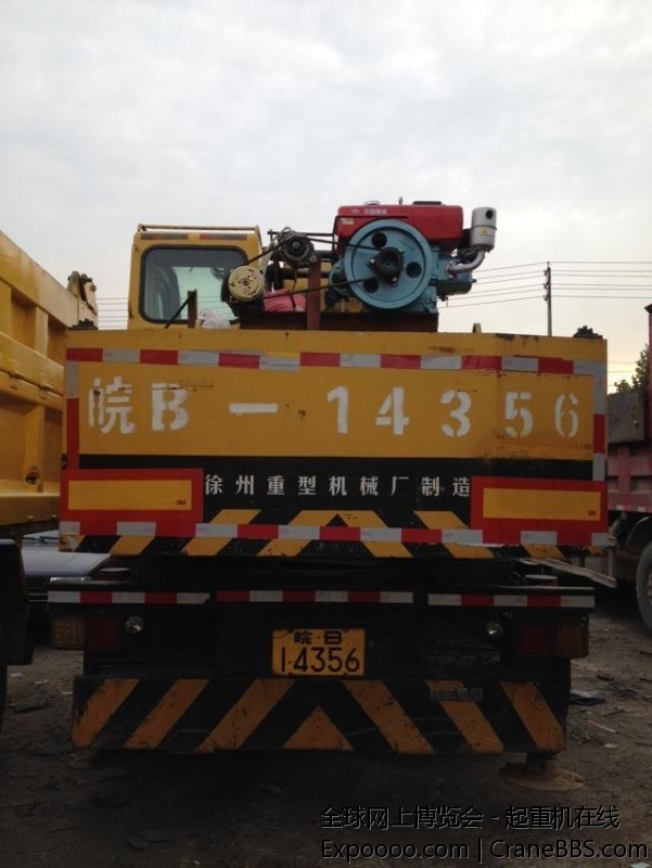

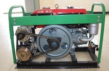

不错  制冷效果好吗  噪音震动怎么样
发表于 2015-4-21 22:14 | 显示全部楼层
肿脸重磕 发表于 2015-4-21 21:56
不错  制冷效果好吗  噪音震动怎么样
制冷效果绝对无敌啊,开时间长一点就冷的要死
噪音还能接受,毕竟车子发动机本身噪音就大
因为柴油机是放在配重上的,震动基本忽略不计

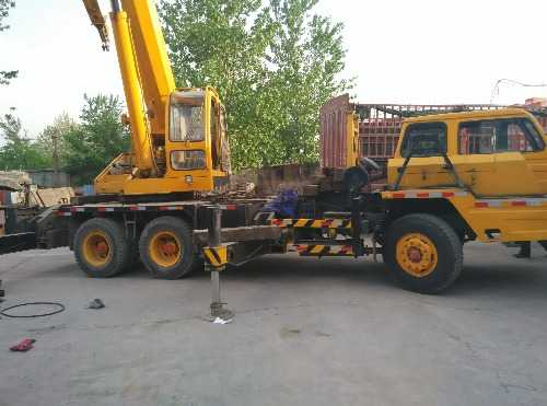

军方吊车 真霸气啊

军方吊车;P;P

楼上的空调设计不错,你QQ多少呀我也改一个

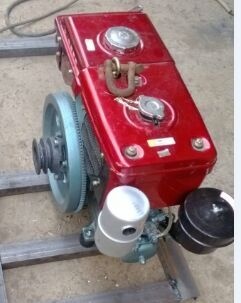

QQ图片20150422124945.jpg 要用这种柴油机 不用经常加水

那是多少马力的是不是手扶拖拉机上的

《志诚吊装》 发表于 2015-4-22 12:50
要用这种柴油机 不用经常加水
你这个一套多少钱啊?
发表于 2015-4-22 17:15 | 显示全部楼层
人生 发表于 2015-4-22 14:21
你这个一套多少钱啊?
淘宝的价位4000块 自己做能省点 柴油机就是手扶拖拉机的8-9马力的 180-185柴油机 带风扇的 不用经常加水
