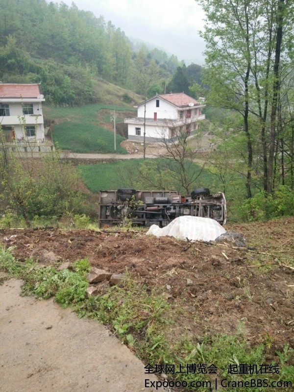

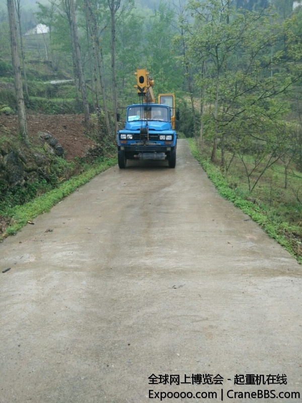

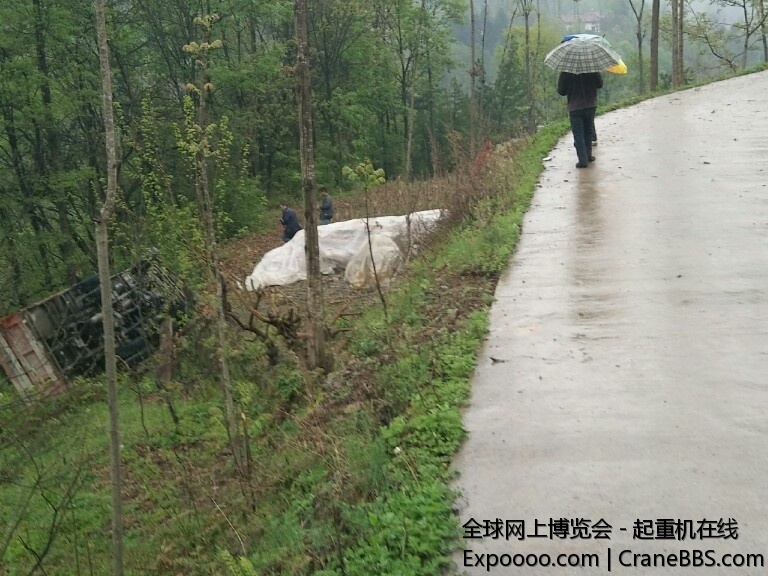

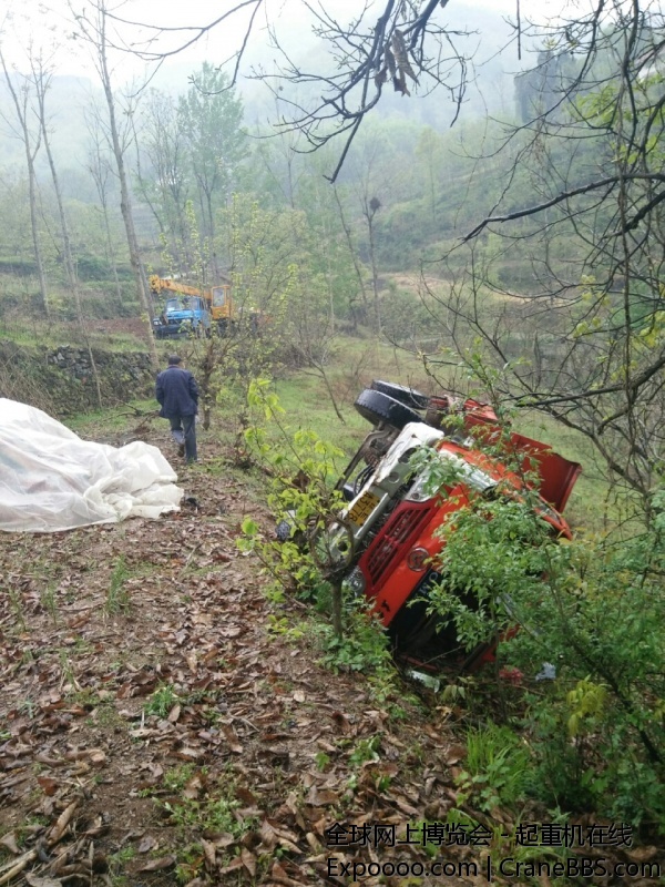

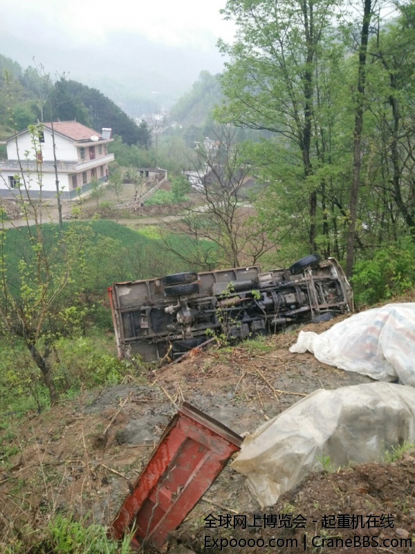

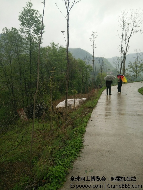

干不了咱不干 赔了油钱回家 IMG_20150420_170510.jpg IMG_20150419_195146.jpg IMG_20150419_195215.jpg IMG_20150420_170258.jpg IMG_20150420_170601.jpg IMG_20150420_170433.jpg

可以吊吗????

八吨肯定不行 至少得二十的!

钱要够,8吨能吊。

怎么好的场地 8吨没问题的。

像这种最少要两个8T抬

16吨的应该可以拖上来的,

8吨不好吊啊,两个八吨可以吊起来。

那个幅度没有20T以上的吊车不可能一口气直吊  那个路况20T的不好来  两个8T的能拖上来

那地上白色的是什么东西?

小8都上不去   又下雨

篷布盖的水泥

再加个小八一起往上拉肯定没问题。

一台估计够呛,两台小八,或者一台12估计没什么问题
