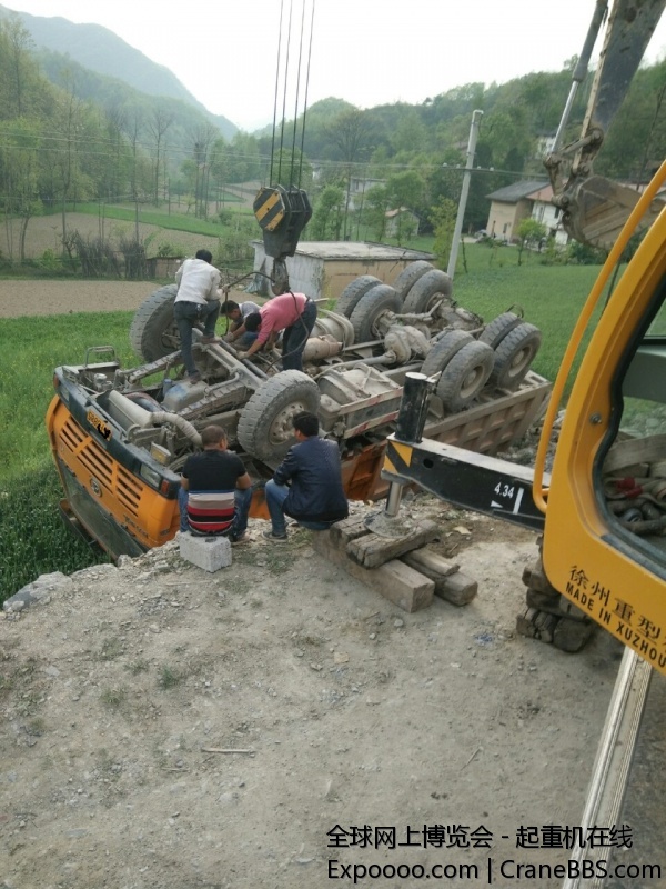

用2台吊车好啊 这样搞 更伤车

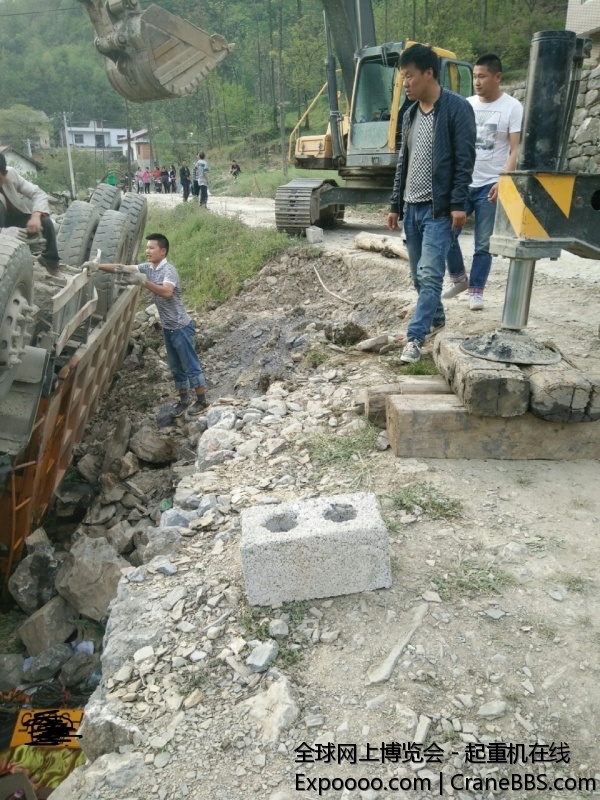

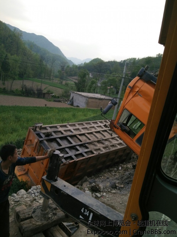

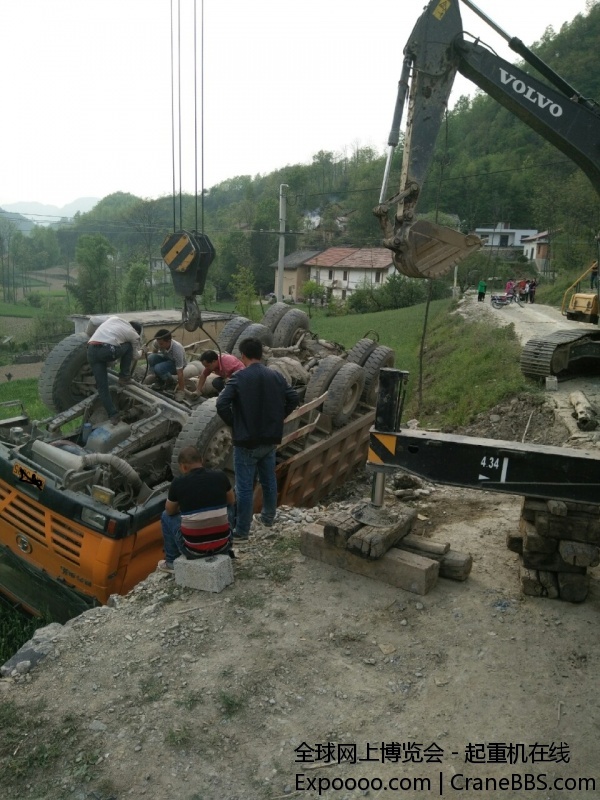

我认为你这么支腿不好,枕木要下边三个上边两个,副腿打那么远 车不翘时候可以减小腿子对地面的压强避免塌方,如果车显翘 副腿打这么远 就起不到作用了

240个毛啊 那个挖机是沃尔沃E210根本不是240

两个车抬,好些。副腿打的不好啊。

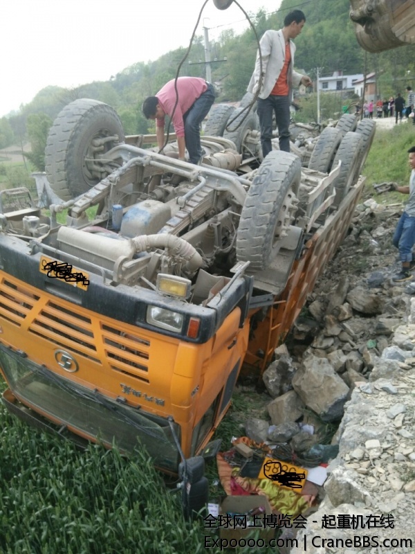

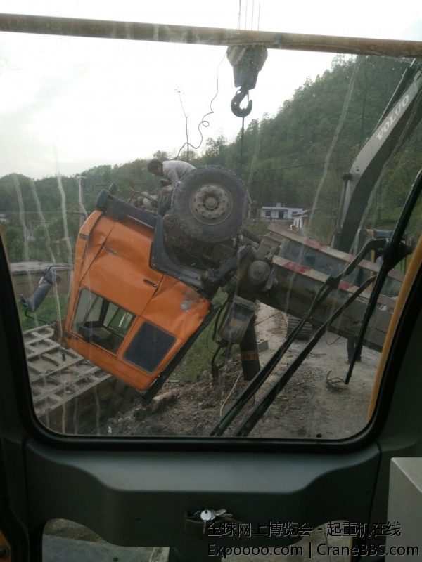

话说不用挖勺也是可以的。吊后半部往外移一下,直接就正过来了。这车自重16吨多点。

这个车在17吨左右,现在没了货箱也就少了差不多6到7吨,你和挖机本来就该很轻松啊。
