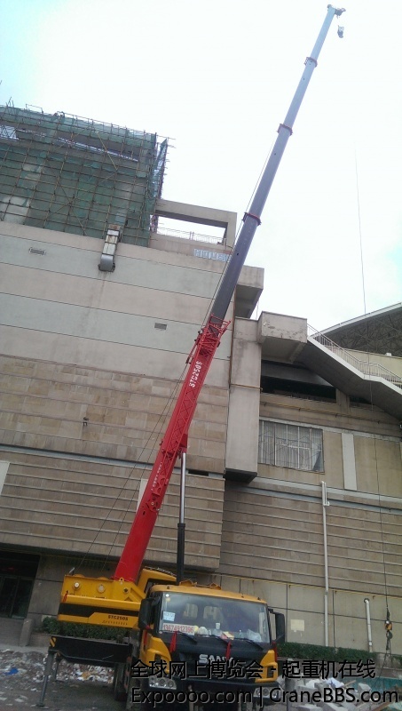

大臂软这是公认的,销售说这大臂钢材进口的,软也能说的过去啊,
 楼主| 发表于 2015-5-2 16:55 | 显示全部楼层

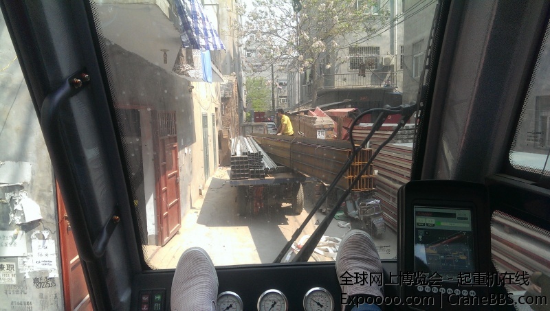

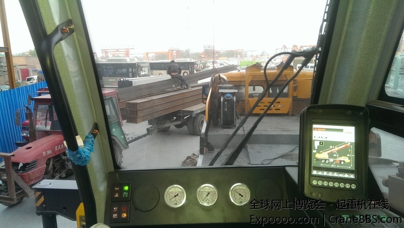

先说缺点吧,相对K5他的回转半斤太大,车身较高,最他妈难受的是车身平台较高,对于不足170的我来说上方木有点吃力!上车驾驶室太小,我坐着可以,我感觉超过75公斤的司机都不一定能坐进去,即使坐进去也不舒服!回转平台太低,容易挂到放在车上的钢丝绳,上车的管道基本没有覆盖,最他妈难受的是下车驾驶坐,我已经调到最低了,可脚还是放不平!:P:'(:Q
回复 支持 1 反对 0
 楼主| 发表于 2015-5-2 17:06 | 显示全部楼层

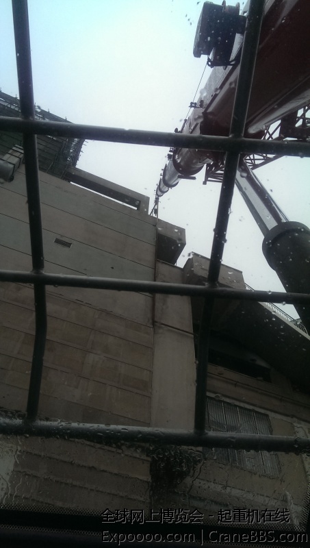

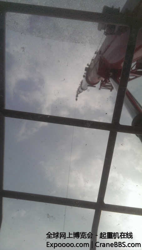

优点是大臂长了点,40.5,,,还有就是单绳拉力5吨,很给力,我们经常做的吊工字钢,一捆就是4.5用k5小勾吊真心害怕,三一小勾吊,无忧无虑!还有就是立信号塔,40米高的塔,234节的重量就是4.5吨,这个还必须用小勾吊,用k5吊的时候,怕怕的,三一应该没问题!近距离吊重,比k5强点

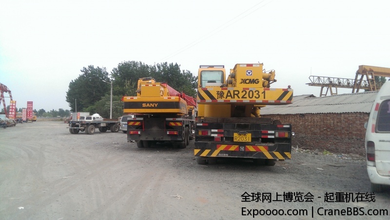

售后过得去吧 徐工的 我很无语
