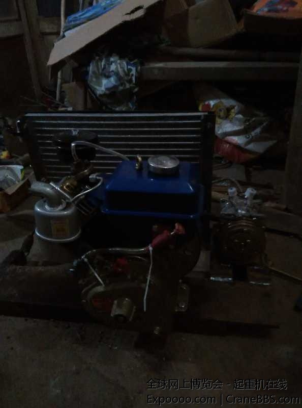

发表于 2015-5-22 20:11 来自手机 | 显示全部楼层 |阅读模式
新工艺明天安装上车
 楼主| 发表于 2015-5-22 20:12 来自手机 | 显示全部楼层
噪音非常小一天5块的油4马力柴油机
发表于 2015-5-22 20:45 | 显示全部楼层
怎么打火
 楼主| 发表于 2015-5-22 20:54 来自手机 | 显示全部楼层
手摇3圈
 楼主| 发表于 2015-5-22 20:55 来自手机 | 显示全部楼层
运动一下

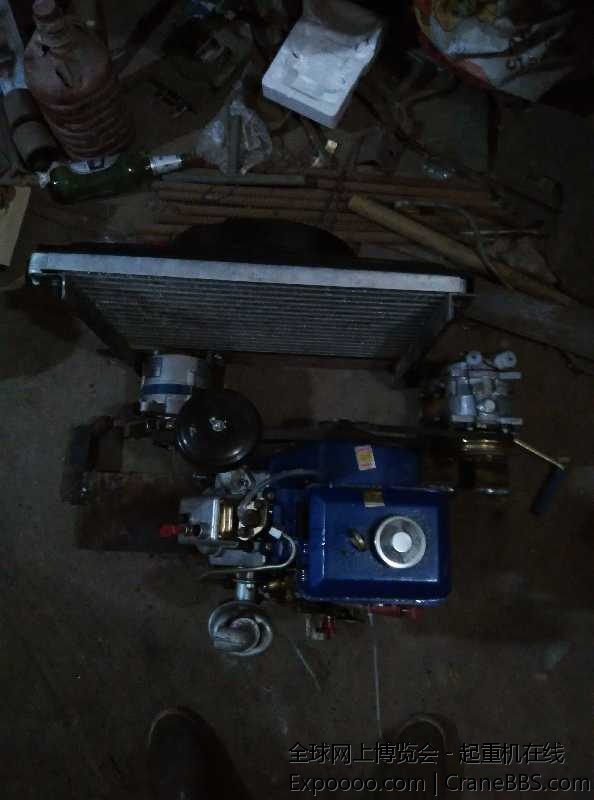

发表于 2015-5-22 20:58 | 显示全部楼层
四马力的小了把
发表于 2015-5-22 20:59 | 显示全部楼层

 楼主| 发表于 2015-5-23 13:35 来自手机 | 显示全部楼层
4马柴油机配505压缩机再花100元买个发电机就行了  毫无费力

发表于 2015-5-26 06:43 | 显示全部楼层
82515 发表于 2015-5-22 20:58
四马力的小了把
他带这种活塞式压缩机在加上发电机基本上也是满负荷了 最好采用706旋叶式压缩机排量比他这505或507压缩机还大

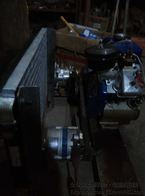

发表于 2015-5-26 11:51 | 显示全部楼层
我们这边的SF说这么小的发动机是带不动的.就算带得动.制冷效果也很差的..有没有这个说法.
 楼主| 发表于 2015-5-27 21:36 来自手机 | 显示全部楼层
效果杠杠的
发表于 2015-5-27 21:40 | 显示全部楼层
压缩机匹配好了带的动
