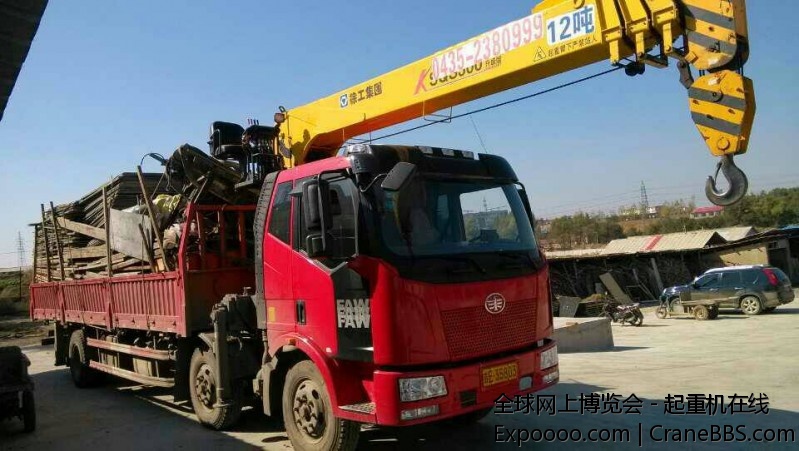

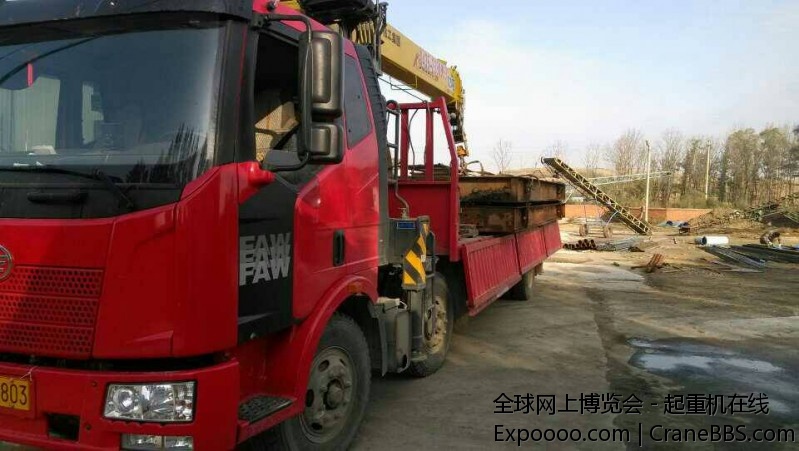

我说拉一个 死老板非要拉两个 多亏没碰到人

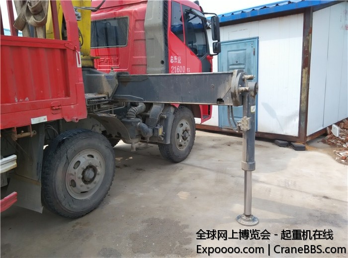

这真没有  当时我车上装着三捆 他车上两捆,尚郡那个车 出腿子超慢 跟五十吨的一样,,, 然后是出杆 我是 四节一起出 他是先出二 二出全了 才三四五  徐工的出全杆也就十秒 他出全需要四十几秒,,, 支车 我用了一分钟 他就需要三四分钟 我车上盘圆都是绳子在上面捆好的  直接吊下车 当然快 整个卸车过程 也就五六分钟而已

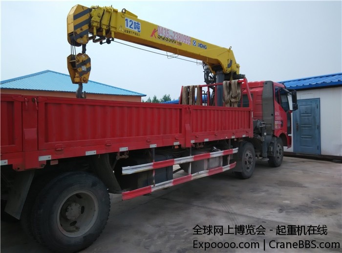

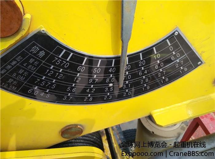

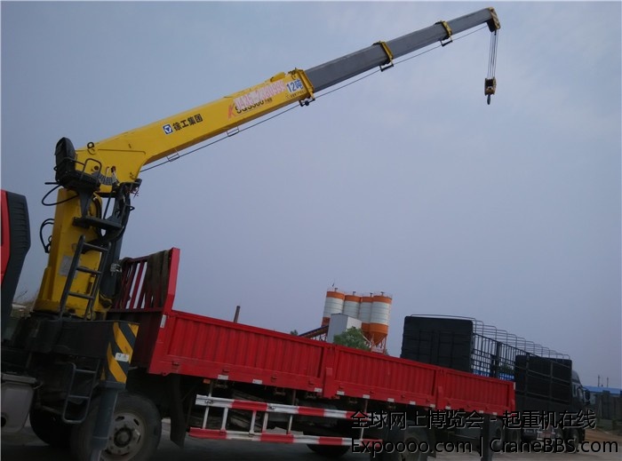

我车我感觉 除了臂短点以外其他的我都还能接受  我的12.5米 加长版是16.5米

那这样还差不多 。二臂是油缸单出的 ,三四是拉绳的。不过徐工出臂确实比其他的快。但支腿要三四分钟我就不能理解了。我石煤的除了出二臂慢一点其他也不比徐工慢!

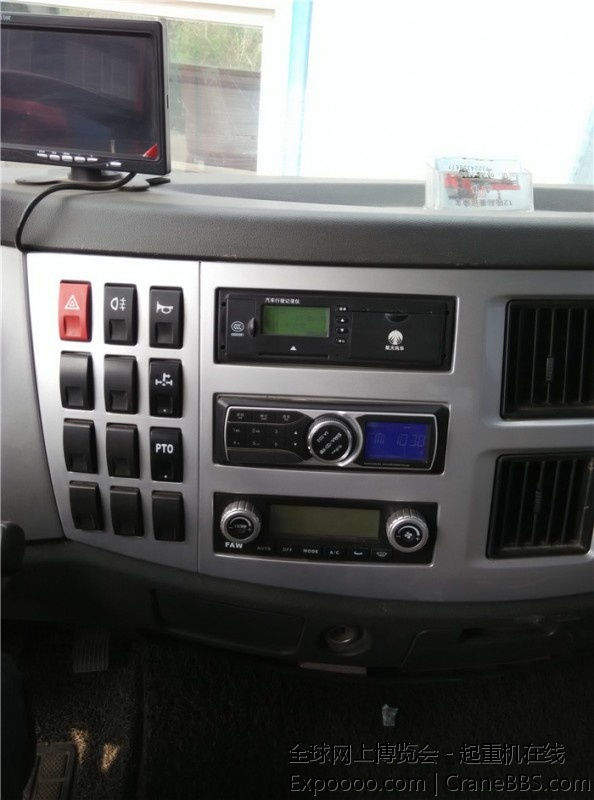

你那个显示屏是装的倒车影像吗?效果怎么样多少钱!

倒车影像我在淘宝买的  二百六 回来装 花了四十 包括买线  效果不错 带夜视的

你看完他出腿你就知道了,,,老艮了和五十到七十吨 出腿一样慢
