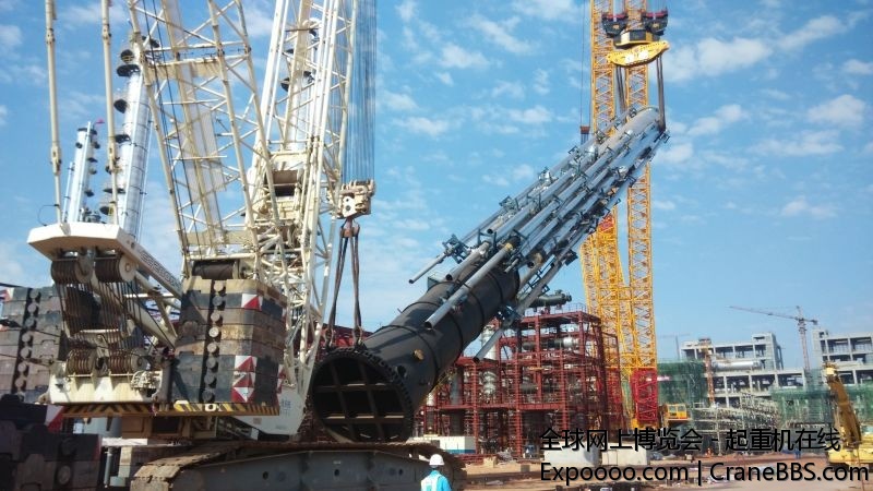

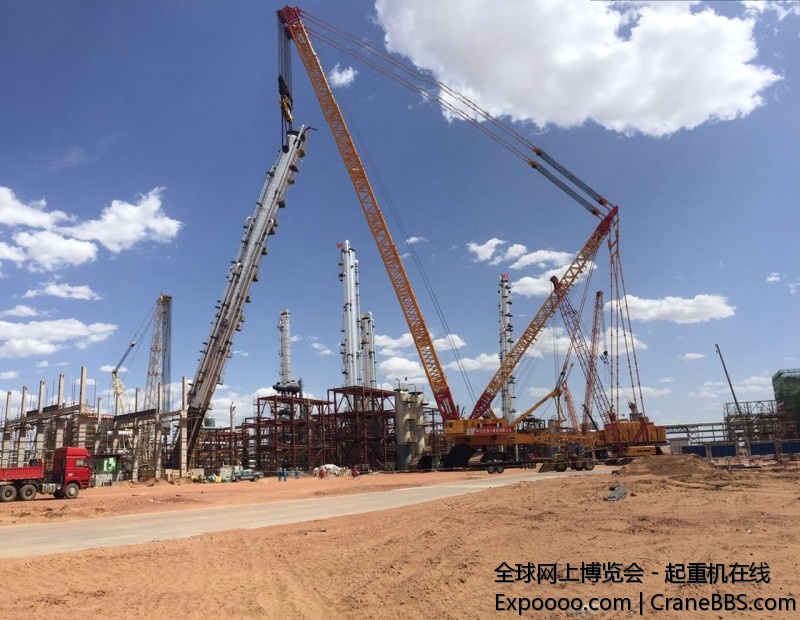

中天合创鄂尔多斯煤炭深加工示范项目,中化重机公司CC2800-1型600吨履带吊与中石化十公司徐工XGC88000型4000吨履带吊采用双机抬吊递送法完成全重1200吨的甲醇洗涤塔整体吊装任务
早早做好准备,不断检查
早早做好准备,不断检查

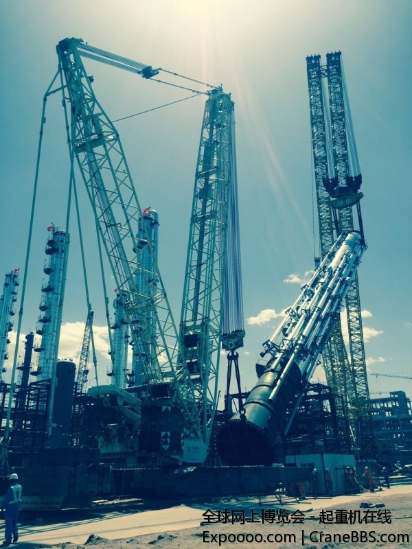

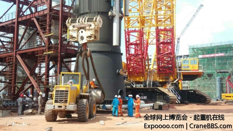

绳子很粗,重,只好动用装载机
绳子很粗,重,只好动用装载机

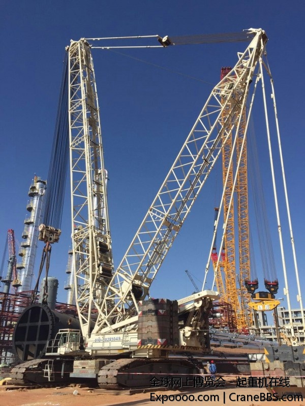

准备就绪
准备就绪

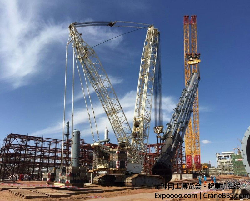

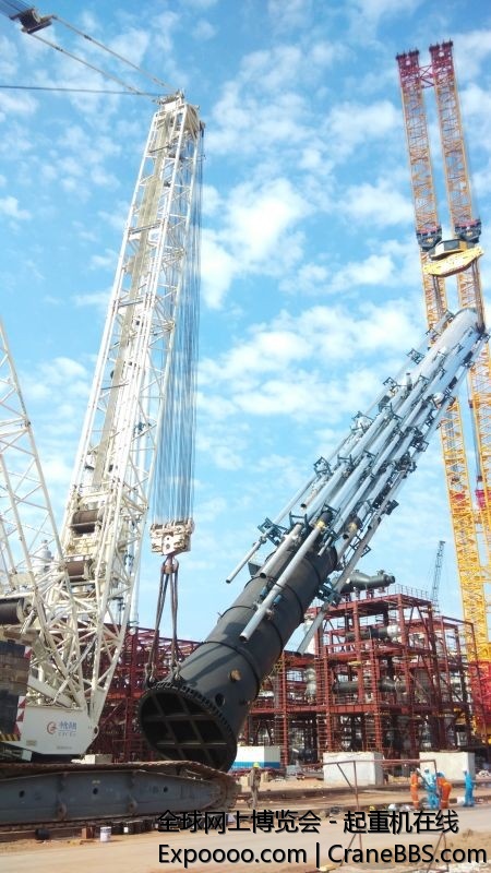

起到一半
起到一半

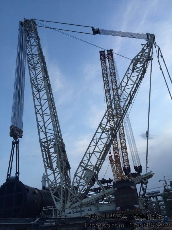

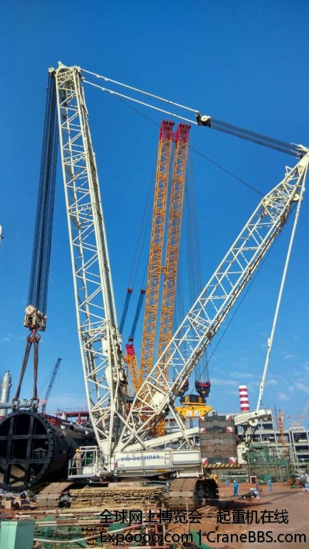

此时天高云淡
此时天高云淡

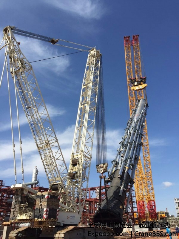

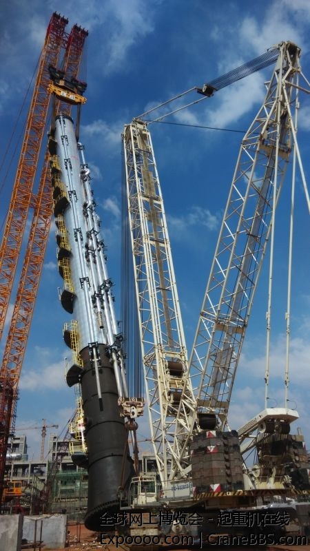

换个角度
换个角度

600吨履带吊快满负荷了吧
 楼主| 发表于 2015-6-1 10:09 | 显示全部楼层
denghuilove1022 发表于 2015-5-30 12:26
600吨履带吊快满负荷了吧
是,快满负荷了,负荷率93.2%了。

大臂都拉的有点弯了。
