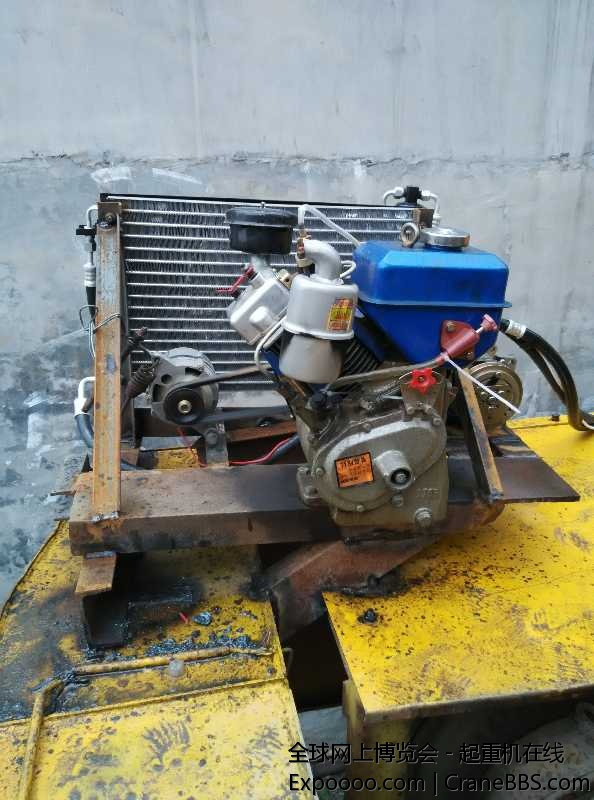

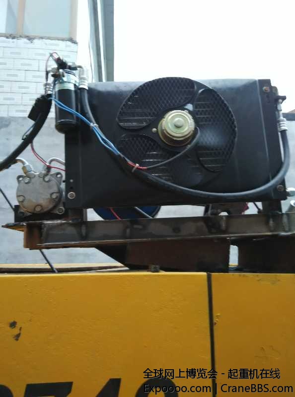

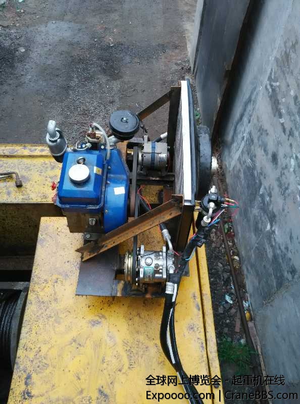

发表于 2015-5-29 21:08 来自手机 | 显示全部楼层 |阅读模式
看看任性话吗
发表于 2015-5-29 21:24 | 显示全部楼层
没有胶垫..功率会不会小了
发表于 2015-5-29 21:36 | 显示全部楼层
whjjhw5813 发表于 2015-5-29 21:24
没有胶垫..功率会不会小了
用胶垫没一点用 整体焊好了装上小车的发动机机脚胶才有效果 做的不美观但是很实用 505的压缩机对于吊车操作室绰绰有余了 本人搞汽车空调十余年了
发表于 2015-5-30 07:26 | 显示全部楼层
发动机是什么型号的

发表于 2015-5-30 13:44 | 显示全部楼层
《志诚吊装》 发表于 2015-5-29 21:36
用胶垫没一点用 整体焊好了装上小车的发动机机脚胶才有效果 做的不美观但是很实用 505的压缩机对于吊车操 ...
:L 这样风吹雨打不好吧?
发表于 2015-5-30 17:14 | 显示全部楼层
应该安装到下边,好一些

发表于 2015-5-31 09:34 | 显示全部楼层
三马力小柴油机?
