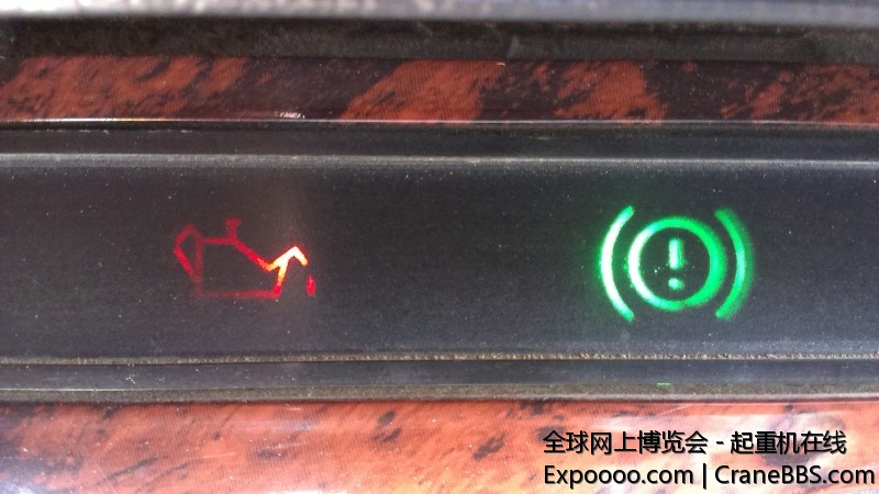

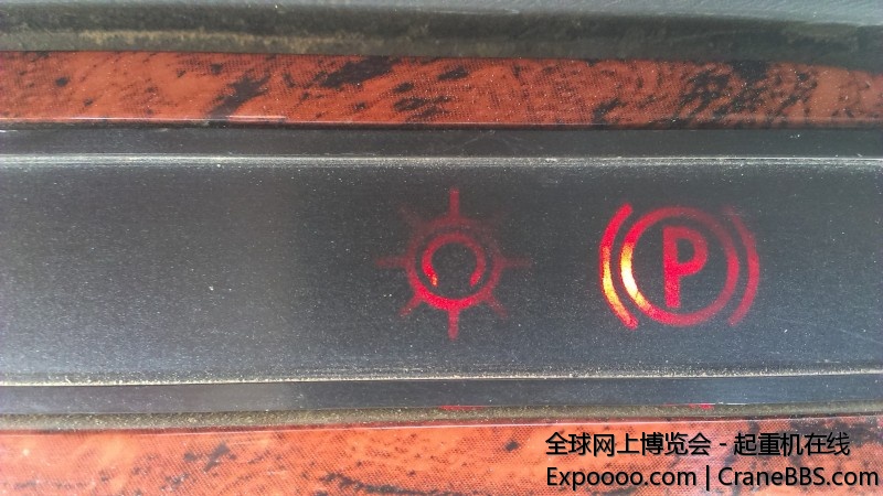

今天找了修电路的SF看了,也不太确定是哪个问题,报警老是响,着急!
麻烦各位SF知道的说下情况!

没机油了???

三个标分别是 手制动 缺气 和机油最低限位报警灯

能详细点吗?绿色的手制动   是正常的吗?  那个像齿轮的红色图标,是什么情况呢?

第一张 那两个分别是 P的那个事手制动亮代表手刹没松开  那个像齿轮的那个 我看像仪表灯开关 亮代表仪表灯打开中 拍的太模糊我也不敢确定
第二章 那个 感叹号 就是 气压不足 表现症状应该是刹车绵软不好使
第三章那个就是机油灯 代表缺机油 或者你车没打火 停车状态

P是 手刹状态! 齿轮 代表 取力器挂上  !这个 你不懂?

那么取力器挂上了,这是正常的吗?  如果报警响,会不会是气的问题呢?

有蜂鸣器 响 的 要么气压没打上 要么 蜂鸣器电路有问题! 很多新车 蜂鸣器都有问题

P 代表“Parking”停车的意思。是不是“手刹行程开关”内部弹簧锈蚀没有复位吧?
“油壶”图标,请查看机油是不是不够了。
另外一个图标俺就不知道了。

o 哦 , 谢谢了。 那个P字  当时是拉手刹了!    那个P  没问题的

是不是取力没有摘

齿轮那是取力器!
